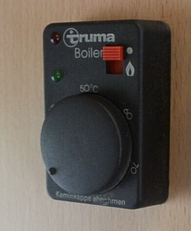

Säädin oli tuollainen

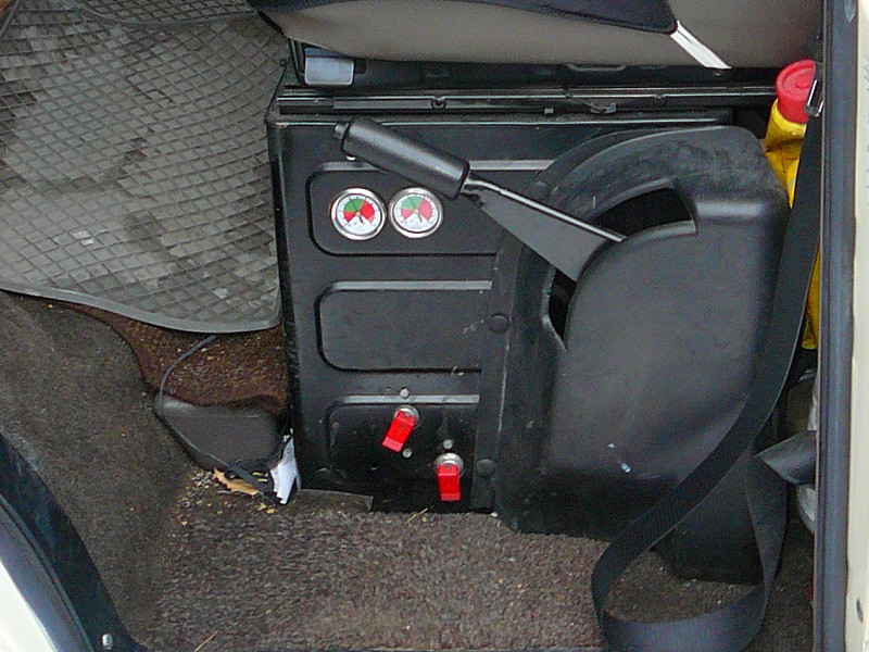

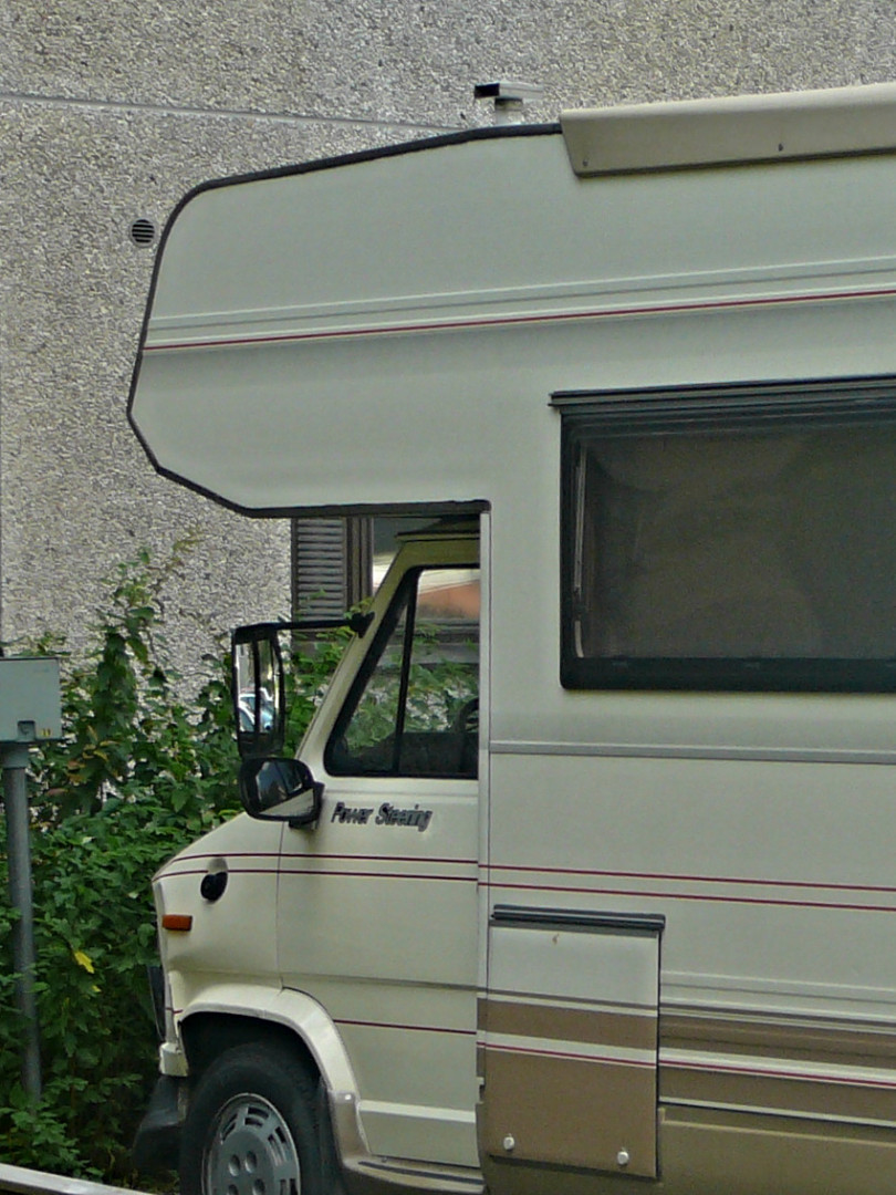

Pakoputki meni tosiaan katolle, kuten tuosta kolaroidun auton kuvasta näkyy.
Myös tyhjennyshanat ovat toisessa kuvassa

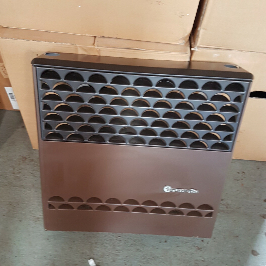

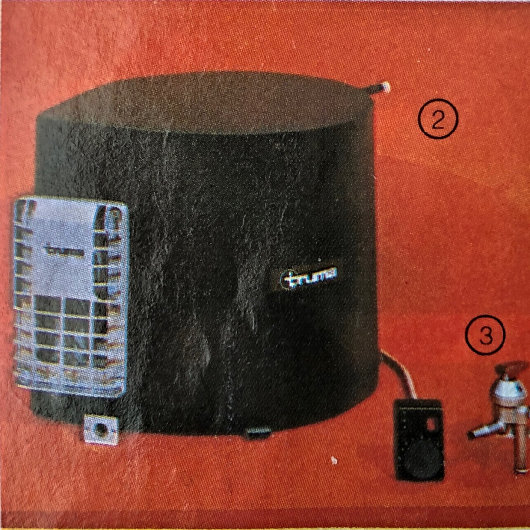

Tuossa vielä (huono) kuva boilerista Zubebhör '91 esitteestä
Elektroniikka yksikkö oli kiinnitettynä takapenkin selkänojaan kuskin penkin taakse.
Säätimen sijaintia en muista
Lisäys
Lämmitin oli noissa yleensä Truman 3002 tai 5002, kuvan mukaisella etupellillä varustettuna
« Viimeksi muokattu: 19.08.2022 kello on 14:42 »

Wau! Kiitos oikein paljon näistä kuvista ja infosta <3
Tuo autokin on just samanlainen Dethleffs, kuin mulla.
"Tyhjennyshanat"?
Mulla tulee se lämminvesiletku just tähän kohtaan, joten onko nämä molempien letkujen sulut?
Missä on ja mihin menee tyhjennysletku? Onko siinä joku venttiili?
Lattiassa on tosiaan iso reikä (n.6cm)
Onko se vain tyhjennysletkua varten vai onko sieltä otettu ilmaa boilerille?
Kuvassa näkyy myös 2 mittaria?
Mitä ja miksi?
Nyt vaan pitäis löytää moinen aparaatti, elektroniikkoineen.
Varmaan sitten käy uudempikin, jos niissä on ollut samat kiinnitykset.
Pako- ja imuilmaputkien kiinnitykset vielä pitäs saada selville.
Noita venttiileitä löytyy uutenakin, joskin vähän erilaisella kiinnityksellä, mutta pystynee soveltamaan kyllä niin, ettei ulkopuolelta huomaa eroa.

Jousien ilmapussien paineet! Olisko täyttöventtiilit käsijarrukahvan takana?
  • Viimeksi paikalla:18.04.2025 kello on 13:56
Vs: Truma boileri 1990 Detleffs Ducatossa
« Vastaus #9 : 19.08.2022 kello on 14:50 »
Eli noi mittarit eivät liity tähän asiaan mitenkään :)

Mun autossa on tuohon kohtaan tehty kaapin ovi, joten olen ihan varma, että tuollainen tässäkin autossa on ollut. Myöhemmin vaihdettu E2400.
Mutta toimivatko nuo boileri ja lämmitin täysin toisistaan riippumatta, eli ei ole ollut selvää syytä, miksi tuo boileri olisi pitänyt poistaa?
Ja että voin asentaa sinne sellaisen uudestaan?

Lämmittimellä ja bolerilla ei ollut mitään yhteistä.
Juuri noin

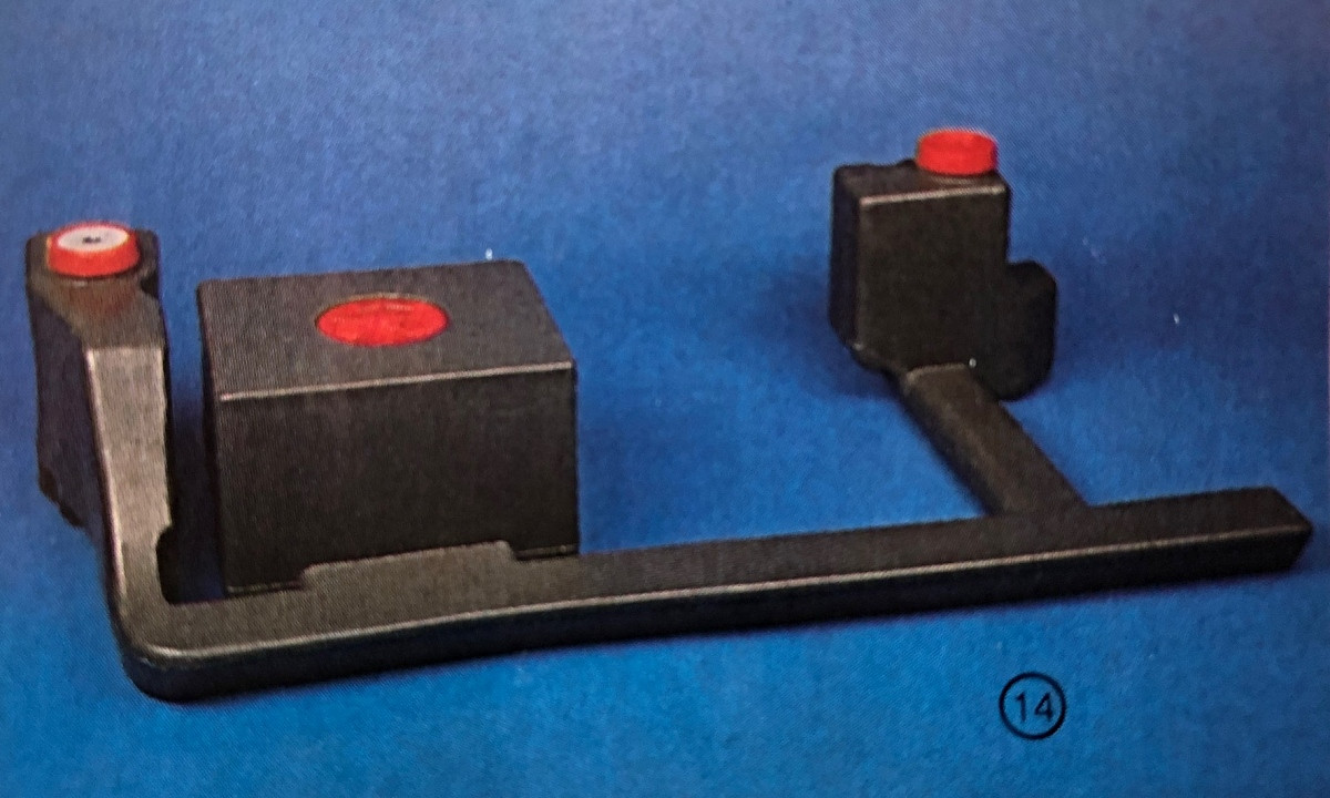

Uudemmissa boileri oli tosiaan yläkaapissa vessan puoleisessa päässä.
Vesisäiliö oli etrupenkkien alla ja hiukan erikoinen muotoilultaan.
Kuvassa näkyvä isompi neliö oli apparin pankin alla ja sen vasemmalla puolen oleva osa oli penkin sivulla.
Oikealla oleva pienempi punakorkkinen osa oli kuskin penkin takana ja yhdiste oli jalkatilan syvennyksessä.
Kuva on myös Zubenhör esitteestä.
