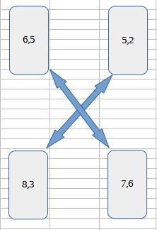

Vaihdoin gummit ristiin
« : 15.08.2022 kello on 14:55 »
Kesäkitkat vaihtoivat paikkaa...

Eihän nykyoppien mukaan renkaan pyörimissuuntaa pidä muuttaa - varsinkaan kitkojen, jos talviominausuuksia yhtää haaveilee enää..

Pikemminkin vanhojen oppien mukaan...
Ristikudosaikaan ei pyörimissuuntaa suositeltu vaihdettaviksi.
Pakuissa käytän aina sellaista profiilia renkaissa, joissa pyörimissuuntaa ei ole määritetty. Silloin on samantekevää, miten ne renkaat pyörii. Henkilöautoissa mulla on fiinimmät renkaat, joissa profiili määrää suunnan. Samoin nastarenkaat pyörii nastojen pysyvyyden takia aina samaan suuntaan.
Talviominaisuuksia en tarvitse, koska auto lepää tallissa talviajan. Kitkat on lähinnä myöhäissyksyn Lapin ajoa silmällä pitäen. Tosin ruska-aikaan ei juurikaan lunta vielä ole.

Kuluvat vain nopeammin jos pyörimissuunta vaihtuu, muuta väliä ei oikeastaan ole.

jos renkaassa nuoli niin ei saa sekoittaa mutta jossei ole niin sitten ei väliä

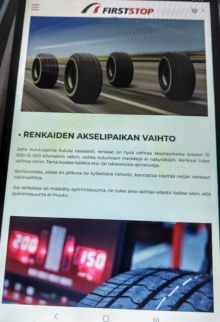

Niin minäkin luulin...

Ja minä tiedän.

Siis luulet, et tiedä.
Kun renkaan nappuloita katsoo sivulta, näkee, että toinen laita kuluu enemmän.
Jättöreuna on matalampi. (luulisi että toisinpäin)

Kyllä minä nämä jättökulmat ym. tiedän kokemuksesta. Tosin vain pakuista, joihin olen ristiin vaihtoa harrastanut ainakin 20 vuotta. Itsekin yllätyin, kun renkaat pikemminkin kului pinnoiltaan tasaisemmin. Renkaat menee vaihtoon keskenään tasaisemmin kuluneina, eikä sen oikean puolen ennenaikaisen kulumisen mukaan. Tosin kuluminen vähenee renkaan vanhetessakin. Tämäkin on kokemusperäistä.
Kirjoista varmaan oppii tietoa, mutta kaipa sitä oikeaa käsitystä tulee kokemuksestakin.
Eipä silti. Jokainen vaihtaa miten tykkää. Ei ole tarkoitus tuputtaa, vaan onpahan yksi vaihtoehto. Kirjoissa lukee, että renkaat pitäisi uusia, kun kulutuspintaa kesärenkaissa on enää 4 milliä. Tämäkin on täyttä totta vesiliirron vaaran vuoksi. Niin ja muistakaa aina laittaa ne paremmat renkaat taka-akselille.
