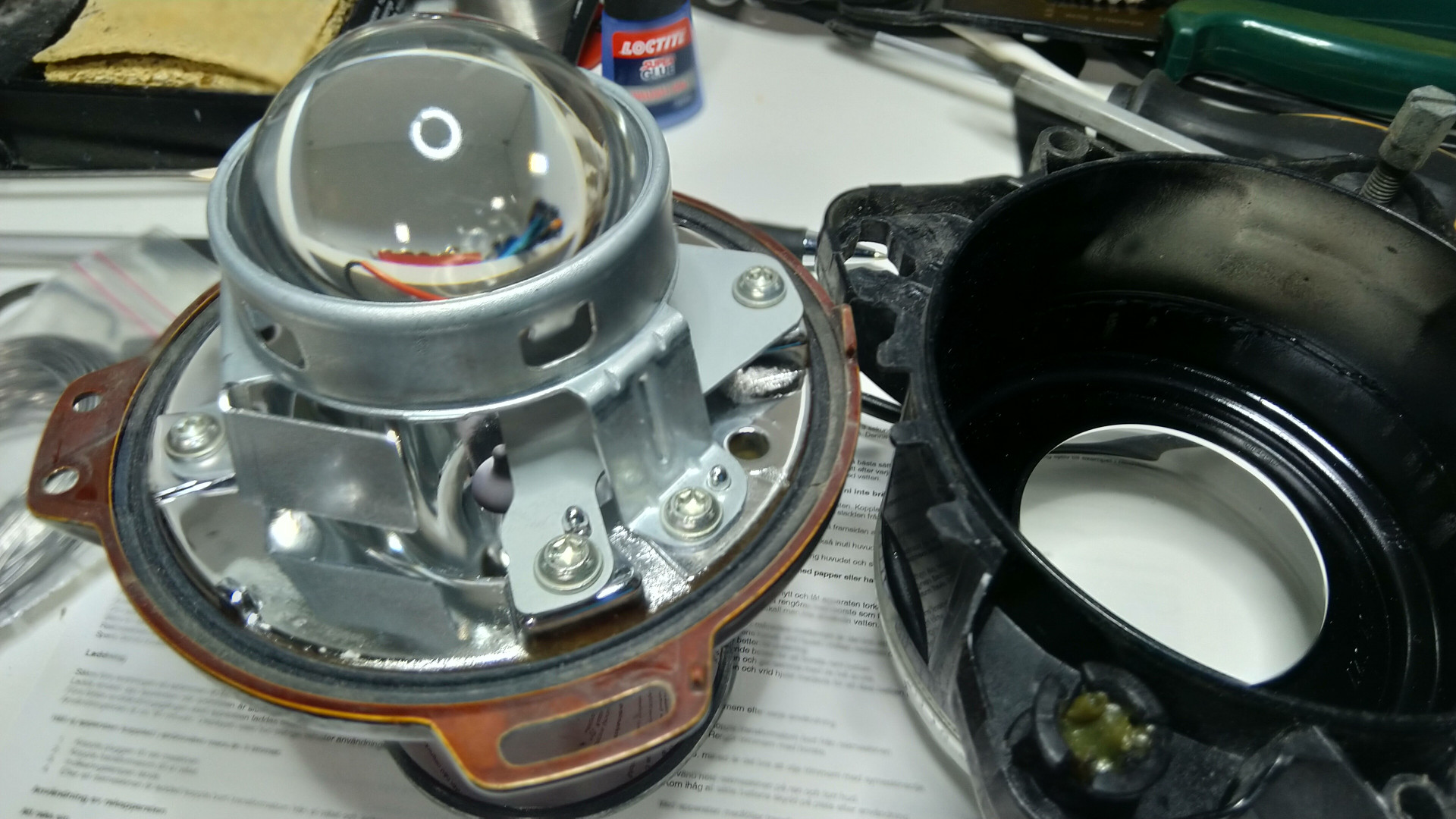

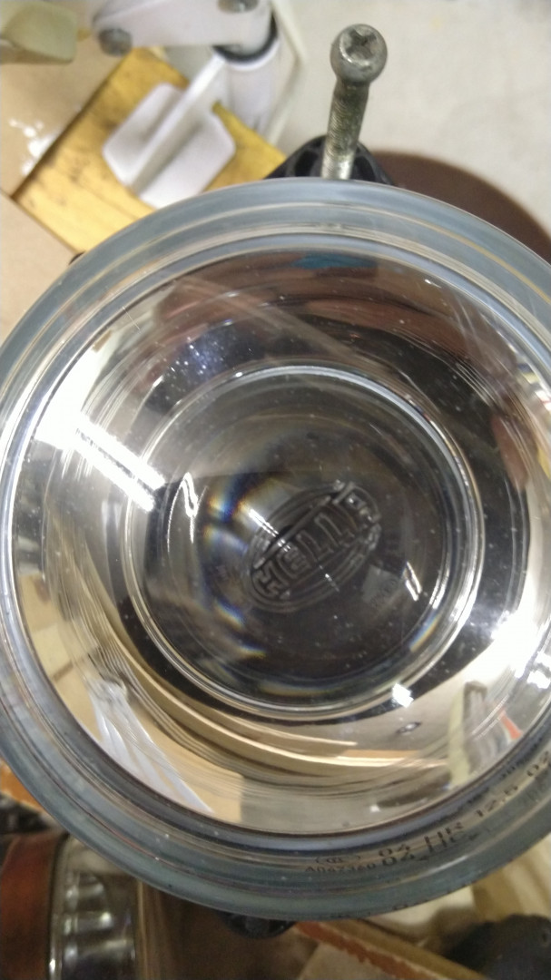

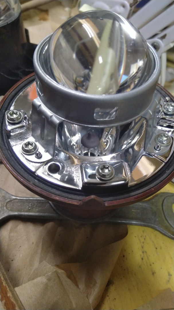

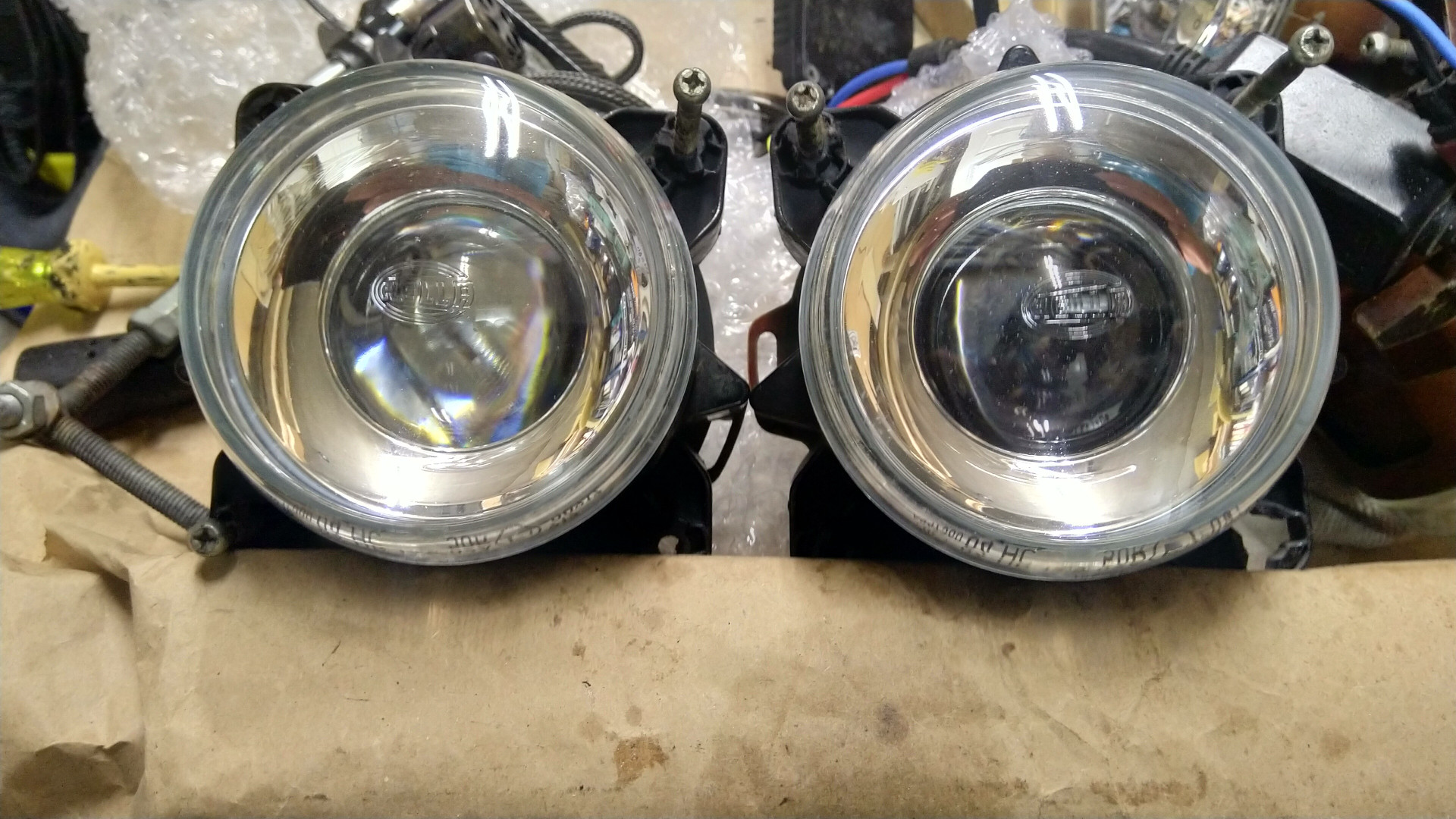

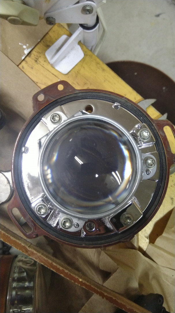

Rakenne tällainen.
Tätä umpiota voi käyttää lähivalona (HC merkintä lasissa) sekä LHD että RHD maissa, kunhan epäsymmetisen umpion takaosaa kääntä karvan (yhdessä ruuvissa 2 paikkaa).
Samoin kaukovalona (myös HR merkintä lasissa), mutta sisältä pitää poistaa varjostin osa joka syökin suurimman osan valotehosta - se onkin konstruktion suurin huonous ja syypää lähivalotehoon..
HR:nä;
HC:nä;
ja siinä rinnan HR ja HC  ;D
Lähestulkoon mahdotonta saa mitää kiiltävää näkyviin HC:na (se tumma on varjostinta ja se tummuu ajanoloon), hehkulankaa ei mitenkään erota kuten HR:nä.
