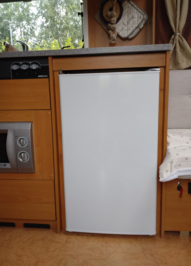

Uusi kaappi pääpiirteittään asemoitu ja vanha nostettu etuikkunan kautta pihalle.
Huomenna takaosan/ tuuletuksen suunnittelu ja toteutus
Vs: Kompurakaappi vaunuun.
« Vastaus #10 : 23.07.2022 kello on 19:57 »

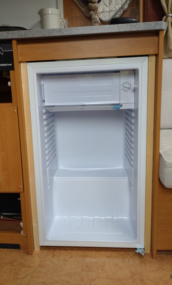

Kompurakaappi asennettu käyttökuntoon, vanhan kaapin kaasut tulpattu eilen ja samalla koeponnistus Vieskan Caravanhuollossa.
Alempaan tuuletusritilään pitää vielä rakentaa luukku paremmalla aikaa, yläritilä on suljettu pysyvästi 50mm finfoamilla.
Tällainen on lopputulos, kun uusi kaappi on 55mm alkuperäistä kapeampi

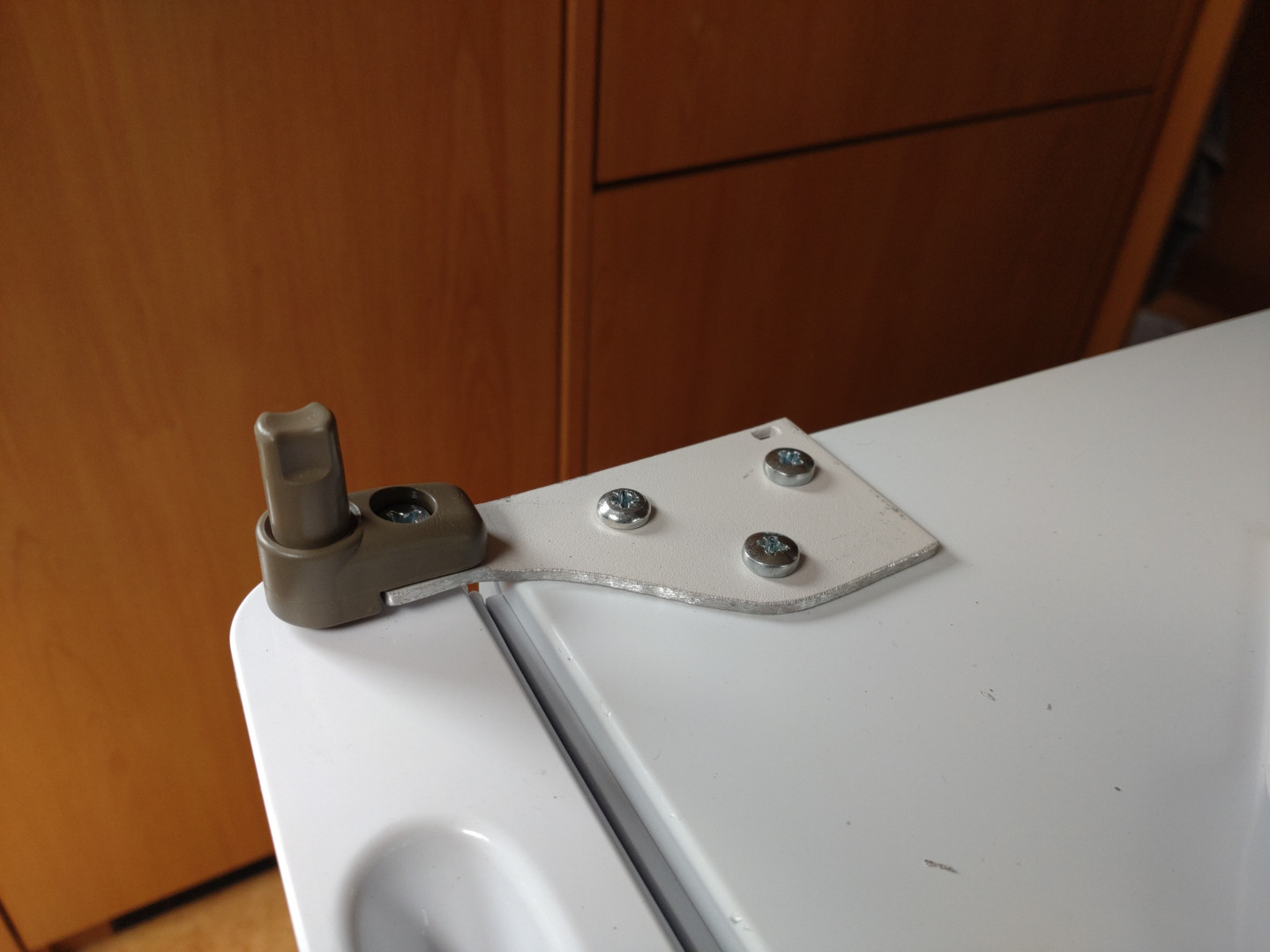

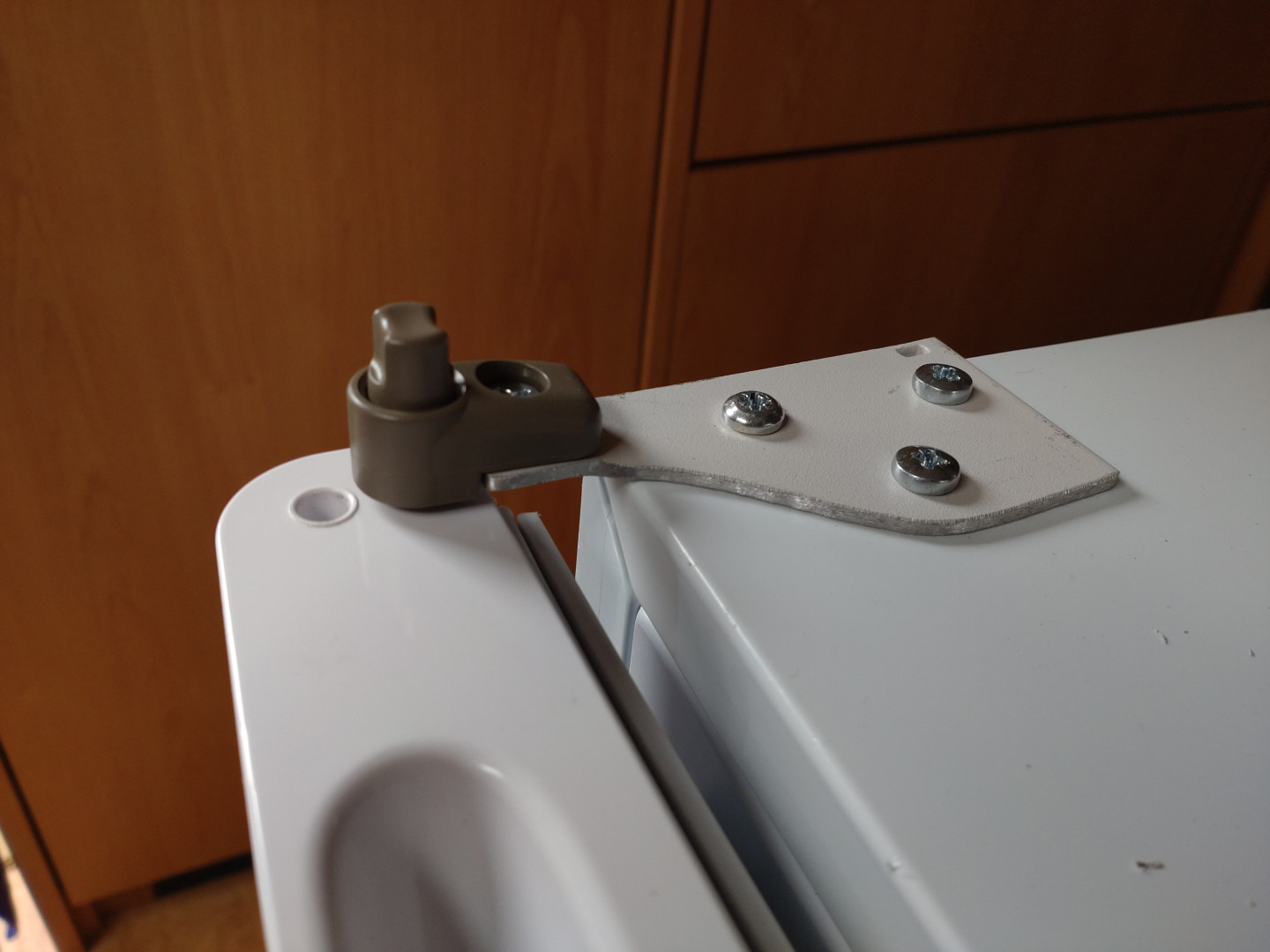

Kaapista puuttui oven lukitus, niin siihen rakentui tällainen
Tuuletusasento toimii myös

« Vastaus #11 : 23.07.2022 kello on 20:11 »
Nätisti istuu  Thumb
Onko siellä takapuolella mitään huollon tarvetta, vai onko helpointa vain nykäistä kaappi käytävälle silloin?
Kondenssiveden letku ja kippo (kompuran lähellä) voi vaatia avausta/puhdistusta - vai onko tuossa sitä?
« Vastaus #12 : 23.07.2022 kello on 20:34 »
Nätisti istuu  Thumb
Kondenssiveden haihdutuskippo näytti olevan kompuran päällä - ei vissiin tarvii isompaa huoltoa.
Kaappi irtoaa kun irrottaa kaapin päältä puristavan tuen kahdella ruuvilla vasemmanpuoleisen ylälaatikon puolelta ja sitten vasen sivutuki irti kahdella ruuvilla vasemman ylä- ja alalaatikon puolelta. Sitten nostaa vaan kaapin ulos.
  Hienon salvan oot kekannut, on niinkuin olisi tehtaassa siihen tehty. Thumb
  Sikäli jos hiirulainen löytää sisään, mitä ei kukaan tietenkään toivo. :o
Olisi hyvä jos ruualle ihanasti tuksuvaan tyhjään kaappiin mahtuisi tarkastuskäynnille ilman tiivisteen pois jyrsimistä. Minä pidän yleensä oven 90 astetta auki, tosin hiirulaiset toistaiseksi pysyneet poissa. :)
  Muuraiset välillä löytää sisään, ei vielä pesineet--tietääkseni.
