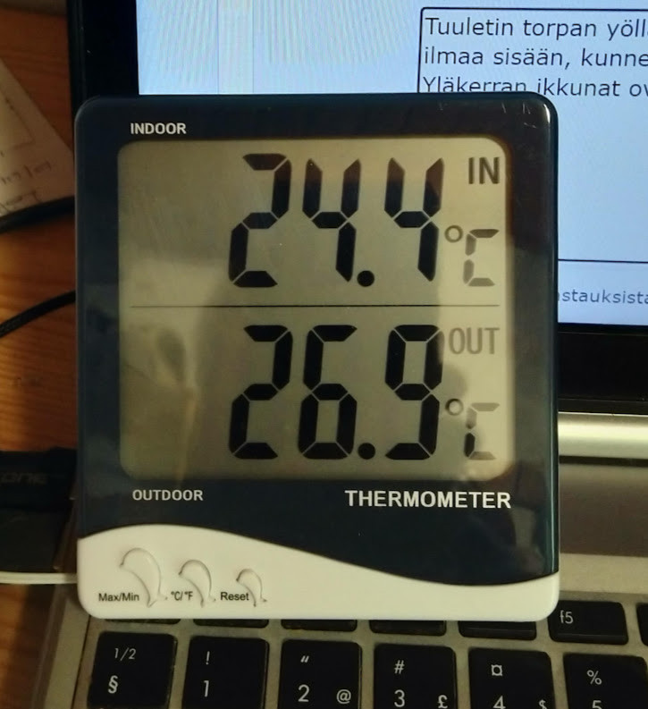

Tuuletin torpan yöllä (ulkona 15 ast.) ja aamulla hyvin. Pöytätuuletin puhalsi aamulla ikkunasta ilmaa sisään, kunnes ulko- ja sisälämpötila olivat samat n.22 ast. Sitten ikkunat kiinni. Yläkerran ikkunat ovat auki koko ajan ja auringon puolen ikkunoissa verhot kiinni.
Lämpötilat nyt klo 15:32
Ensi yönä on 17 C astetta ennusteen mukaan. Tänään klo 18:00 30 C ast ja huomenna 32 C. Eikä pilviä näy.
