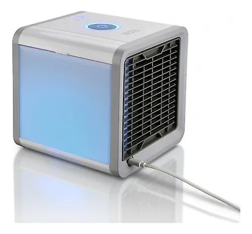

Onko aivan toivoton ajatus sellainen vettä haihduttava puhallin, joka toimii USB liitännällä...?
Ajattelin, jos ihan pistejäähdyttimeksi edes.
Minulla on pari semmoista, alaosassa on desin vesikuppi josta ilmeytyy haitaripahviin johon puhallin puhaltaa.
Ostettu nimenomaan akkutoiminnon takia, vesikuppi ja haitaripahvit nakkasin mäkeen.
Hyvät koirille kun laittaa lattialle, niin puhaltelee omalla akullakin pelkästää kolmisen tuntia.
Mutta että jäähdyttäisi ;)
Tämän näköisiä ovat
Tämän näköisiä ovat
Elikä vastaa vaikka 12V tuuletinta...
Sellainen ropeli mulla on ja kyllä se iholla viilentää, vaikka lämpötila ei autossa muuttuisikaan.

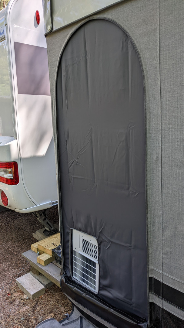

Minulla on tuo siirrettävä asennettu kuvan mukaisesti etutelttaan.
Tuollainen sivuilta höyrystimelle imevä malli on helppo asentaa seinän läpi. Thumb
Monet siirrettävät imee viilennettävän ilman pöntön takaa, joten joutuisi askartelemaan korotuskauluksen lauhdutin puolelle että saisi tehtyä sisäilmaa kierrättävän.

Tässä on minusta ongelma tehokkuuden kannalta?
Takaa olevan ritilän pitäisi ottaa huoneilmasta jäähdytettävä ilma, jäähdyttää se, sitten puhaltaa kuuma ulos ja jäähtynyt sisään.
Kyseinen Trotecin laite (itselläni on samanlainen ;D) ottaa kuvan tapaan asennettuna ulkoa alaritilästä sen lämmitettävän ilman ja puhaltaa sen sitten kuumana takaa yläritilästä ulos. Vastaavasti jäähdytetävän sisäilman se ottaa kyljestä yläritilästä ja puhaltaa sen kylmänä edestä yläritilästä. Eli näin asennettuna toimii kuten ns. oikeakin ilmalämpöpumppu, ulko- ja sisäilma ovat toisistaan erotetut = pois puhallettavaa kuumaa vastaavaa määrää lämmintä korvausilmaa ulkoa ei tässä siis tarvita Thumb
Se ns. vakitoimitus tuolla kuten muillakin siirrettävillä on se poistoilman putki, joka kiinnitetään tuohon taka yläritilään ja putkella ohjataan se kuuma ilma esim. ikkunasta ulos. Tällöin se lämmitettäväkin ilma siis otetaan sisältä ja vastaava määrä lämmintä korvausilmaa ukoa tulee jostain tilalle = laitteen hyötysuhde tipantaa :-\
Itsellä tosin tuo on tällä hetkellä OK-talon yläkerrassa (vaunukin kun on vielä kotipihassa), puhaltelee kuumat kattotuolien yläkolmioon, peltikaton alle. Juu, vastaava määrä lämmintä ulkoilmaa otetaan tilalle, mutta niin meillä se otetaan muutenkin korvausilmaräppänöi stä, niin... Ja alakerrassa on sitten ns. oikea ILP huolehtimassa mm. olohuoneen miellyttävästä sisäilmasta :)
Kun iholle tulee kosteutta, sen haihduttamminen vaatii lämpöä...

"Onko aivan toivoton ajatus sellainen vettä haihduttava puhallin, joka toimii USB liitännällä...?"
- Jos unohdetaan aluksi tuo USB teholähde niin mitä jää?
  Laitehan on siis ilmankostutin joka, kyllä, jäähdyttää haihduttaessaan
  vettä. Jos se siinä onnistuu tehokkaasti niin lämpömittari kertoo
  teknisestä menestyksestä. Mutta sitten tulee kompastus, menestyksen
  mitta ilmastointilaitteel le on lopulta saavutettu mukavuuslisä ja
  ihmiselle se on muutakin kuin ilman lämpötila.
      Kun nesteytys on kunnossa ja kuiva ilma liikkuu vaikka vain
  vähänkin mutta jatkuvasti niin mukava olotila säilyy kohtuullisena
  kuumassakin koska hikoilu tehoaa ihon jäähdyttämiseksi hyvin sen
  pysyessä samalla kuivana.
   Tilanne onkin sitten huonompi jos ilma on jo valmiiksi kosteaa
  sillä silloin hiki ei haihdu vaan jää iholle mikä jo itsessään aiheuttaa
  epämukavuutta mutta lisäksi jäähdytysvaikutus jää saavuttamatta.
   Eli ilmaa kostuttamalla ei kannata jäähdyttää jos se kostutettu
  ilma jää oleskelutilaan. Aivan toinen asia olisikin sitten se jos
  jäähdytytetty ilma ajettaisiin lämmönvaihtimen kautta ulos. Silloin
  syntyisi ilmastointilaite jolla saavutettaisiin mukavuusetua ja
  joka toimisi ilman verkkovirtaa. Tein tuosta aikoinaan laskelmaa,
  joka viittasi siihen että ultraäänellä vettä sumuttamalla voisi
  syntyäkin jotain järkevää mutta rajoittava ehto olisi ilman matala
  kosteus. Kuumaan mutta kosteaan säähän siitä ei helpotusta tulisi.
- Ai niin, se USB teholähde. Valistunein arvaukseni on että tuo
  nimenomainen laite ei tee mitään niin tehokkaasti että sillä olisi
  merkitystä tai että se ainakaan tarjoaisi etua "tavalliseen"
  puhaltimeen verrattuna.
"Kun iholle tulee kosteutta, sen haihduttamminen vaatii lämpöä..."
- Tämä sivuuttaa sen oleellisen, ko. laitteella iholle ei tule kosteutta
  nesteenä joten haihtumisentalpia on jo käytetty.

kuinka mulla on tunne, ilman faktaa tai tutkimuksia, että tuollainen pieni usb-ilmanviilennin/-kostutin tuottaa sitä kosteutta vähemmän kuin ihmisen hengityksestä tulee?
Eihän sen tarkoituskaan ole sitä vettä ympäriinsä suihkia, vaan se että se paperikenno hieman viilentyy kun vesi haihtuu siitä ja näin ollen se läpi puhallettu ilma on hieman viileämpää kuin sisään menevä. Kattoluukut/ikkunat pitää silti olla auki, viilentää suoraan kohdistettuna esim sänkyyn nukkueassa, mutta koko autoa ei tietenkään viilennä.
Itse olen töissä kesäkuumilla ja välillä karavaanvehkeissä käyttänyt, viilentää se muutaman asteen ulostuloilmaa mutta ei tietenkään ole varsinaisen ilmastoinnin tasoinen. Mutta eipä ole hinnaltakaan, omat maksoi 20€/kpl.
Toisessa on pieni vesiallas jossa se paperikenno makaa, toisessa on pieni suutin joka ruiskaisee hieman vettä pienen väliajoin siihen paperikennoon. Jälkimäinen ainakin kuluttaa vettä vähemmän.
