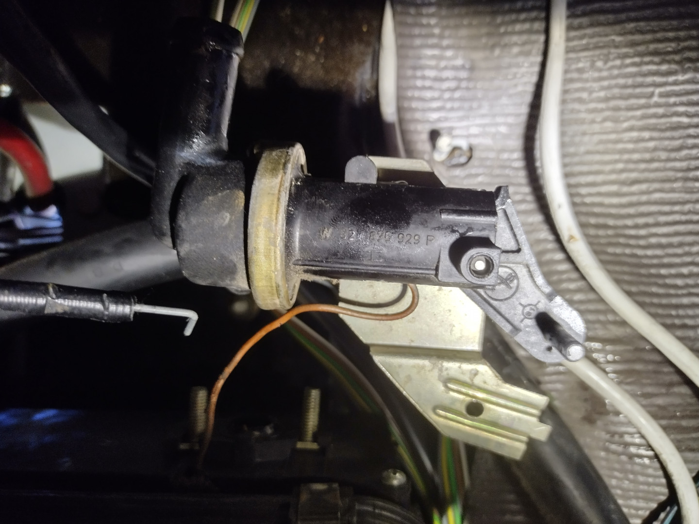

 Tämä osa vuotaa ja aina kylmälle säätäessä valuu oikein kunnolla jäöhdytysnesteet repsikan jalkoihin. Tässä osassa kiinni kuparilanka,mikä sen virka on?

En oo varma mutta näyttäisi kapilaariputkelle. Eli haistelisi jostain lämpöä ja säätäisi tarpeen mukaan.  Numerosarjalla kooklaamalla löyty tuommoinen https://bartebben.com/parts/citroen/c25/heat-cool-vent/heating-parts/d1-32835929-466859b-646179-nfp-ej.html

Kiitos vastauksesta.
Tätä samaa mietitty mutta mitä mahtaa säätää?
Ja mistähän kyseisen osan saisi, mieluusti heti?

Se säätää sisätilän lämpöä, eli lämmityslaitteen kennolle menevää veden määrää.
Ainakin meillä olleessa -89 Ducatossa oli sisätilan lämmityksen säätö termostaatti ohjattu, eikä pelkkä vesihana.
Ei välttämättä heti mutta huomenna lienee lähimmästä tai toiseksi lähimmästä tarvikeliikkeestä.
Ja näillä keleillä saattaisi pärjätä ilman lämmitystäkin --> ensiapuna  ohittaa lämppärin kennon  laittamalla konehuoneen puolelta lämmityslaitteelle menevät vesiletkut yhteen.

Siis lämmitys toimi kyllä. Kylmälle säätäessä tuli jäähdytinnesteet repsikan jaloille.
Lämpöä ei kaivata lisää näillä keleillä mutta jos vähän saisi kylmää.

Tuskin siellä on kennolle kylmää nestettä jaossa jäähdytykseen. Moponvirittäjän ohje siis toimiva.
