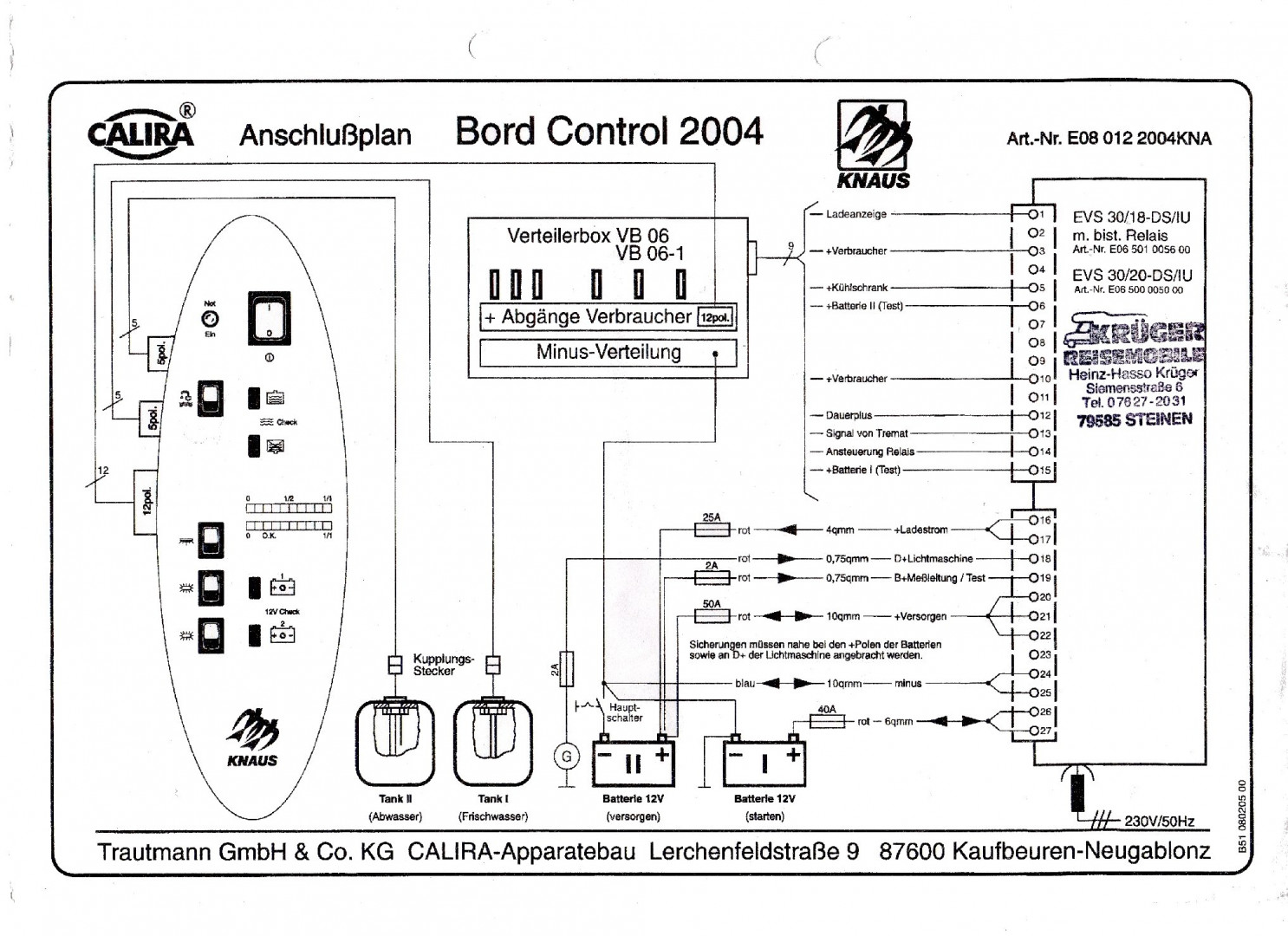

    E: tämän mukaan hupiakulle pitäisi olla vielä 3. sulake 50A .
    Veikkaan sitä 50A sulaketta myös. Kaappi menee D+:lla päälle, mutta iso kaapeli poikki sulakkeen takia.
    Jep, siinä on vielä 50A sulake ja ehjä.

    Tuohon kaavioon liittyen, onko tuo miten kahden akun kytkentä pitäisi oikeasti olla? Edellisen omistajan jäljiltä akut ovat olleet nimittäin ihan suoraan rinnan, mutta tuossa kuvassahan kytkentä on toisin? Tosin molemmat akut olivat simahtaneet (ikä) ja laitoin nyt kesäreissulla vain yhden kunnollisen akun, eli tällä hetkellä tuo kuvan oikeanpuolinen akku ei ole peleissä mukana.
    Tässä vähän selvempi kuva.
