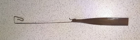

Minun Electroluxista tuo puuttu tuolta pakoputkesta.Tänään sain spraalin,en tiedä minkä mallin kaappiin tuo on,mutta mahtuis putken sisälle.Miten lähelle poltinta tuo spiraalin pää tulee?

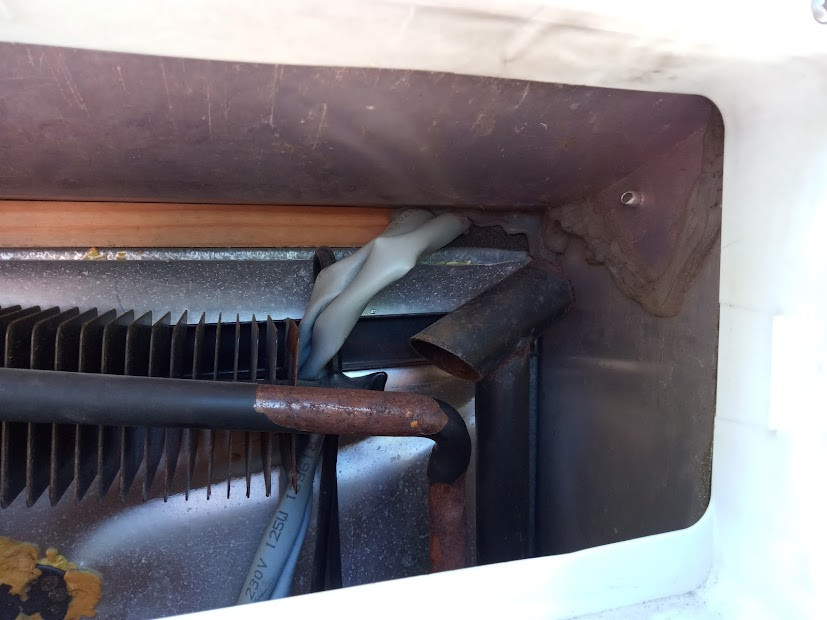

« Vastaus #1 : 6.06.2022 kello on 16:53 »
Itseasiassa ei se spiraali mahtunutkaan kun se pakoputki tekee supistuksen kun lähtee alaspäin.Mihin suuntaan tuon pakoputkenpää pitäisi suunnata,onko noin tuota putkea kohti kun siitä on maalikin kulahtanut?

« Vastaus #3 : 6.06.2022 kello on 18:06 »
Toi spiraali on n.5-7cm pitkä ja saan sen menemään putken sisälle että vajaa sentti jäis näkyviin,mutta onko siitä hyötyä yläpäässä vai alapäässä vai miten se on?Tossa kuvassa näkyy ahaalla ruuvi joka ei kyllä aukee.kuin kaapin ulosvetämisellä,ei saa tarpeeksi tilaa vääntää kun ei ole tilaa ja umpiruosteessa tuntuu olevan.

Vs: Spiraali
« Vastaus #5 : 6.06.2022 kello on 19:01 »
Onkos siinä t haara putkessa hahlo siellä alapäässä mihin vois kuvitella ton ruuvin sopivan? Eiköhän tuo spiraali kuuluis jädä roikkumaan ton rautalangan varaan eli mennä syvemmälle!

Vs: Spiraali
« Vastaus #6 : 6.06.2022 kello on 20:56 »
On siinä hahlo,mutta joskus se on jätetty irti hahlosta,ja toi ruuvi on vedetty pohjaan ja ei liiku yhtään,Lyhyt ruuvari just sinne mahtuu,muttei oikeen saa voimaa väntämiseen.

Vs: Spiraali
« Vastaus #7 : 6.06.2022 kello on 22:20 »
Silläpä toi spiraalikaan ei pääse alemmas! Mulla ainakin se jäi roikkumaan tosta rautalangasta. Siinä kait on koukku päässä. Voi siellä kyllä olla vanhakin paikallaan.

Vs: Spiraali
« Vastaus #8 : 7.06.2022 kello on 00:55 »
Aika alas sen spiraalin on tarkoitus mennä. Omassa Upossa spiraalin alareuna taitaa mennä alle putken puolivälin. Spiraali aika lyhyt ja pitkä lanka.

  • Viimeksi paikalla:10.10.2026 kello on 21:24
Vs: Spiraali
« Vastaus #10 : 7.06.2022 kello on 13:23 »
Tämmöisiä mittoja löytyi uudemman mallin (Dometic) manualista.
Eli noin 40-50mm polttimen yläpuolella mallista riippuen. Omassa Upossa muistaakseni samaa luokkaa.
Varmaan jätetty spiraali siksi pois, että on saatu vetämään pakoputki puoliksi tukittuna seinää vasten. ;)
Juuri tuosta seinää vasten olevasta päästä pitäisi virrata ulos, alempi reikä on sitä varten ettei tuuli/rekka sammuta liekkiä.

Vs: Spiraali
« Vastaus #11 : 7.06.2022 kello on 16:29 »
Nyt on spiraali asennettu.Ei se auennut räikälläkään,vaan piti tuurnalla lyödä putken ja ruuvin yhtymäkohtaan ja nitkuttelemalla sain sen pikku hiljaa pois.

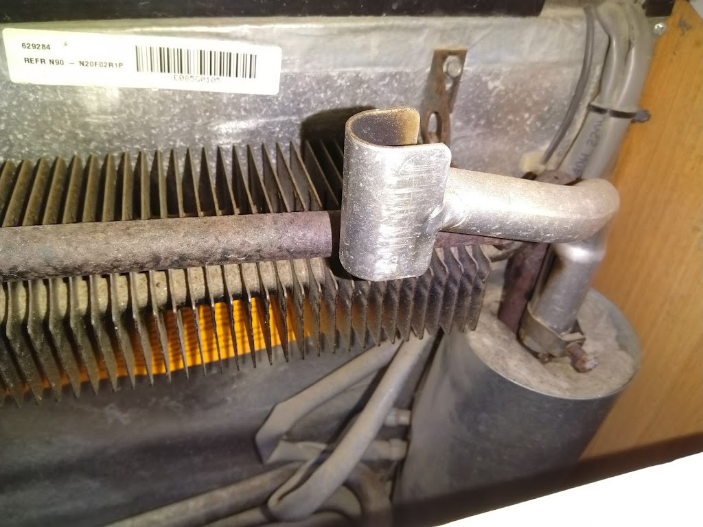

« Vastaus #12 : 3.08.2022 kello on 17:39 »
Lisään tähän luhyen kysymyksen. Kuuluuko kuvan mukaisessa jääkaapin pakoputkessa olla spiraali? Mielestäni ehkä ei?

Vs: Spiraali
« Vastaus #13 : 3.08.2022 kello on 20:26 »
Jos tossa spiraali on niin se on tuossa liitoksessa jossa toi pakoputki menee tuohon paksumpaan putkeen,mutteri auki niin siellä varmaan löytyy rautalanka jonka varassa spiraali roikkuu.

« Vastaus #14 : 4.08.2022 kello on 10:56 »
Siellä se spiraalilevy oli lankakiinnikkeessää n. Kiitokset.
En ole ennen tuollaista nähnyt. Panin kuitenkin takaisin, sillä siellä se parhaiten säilyy.  :D
