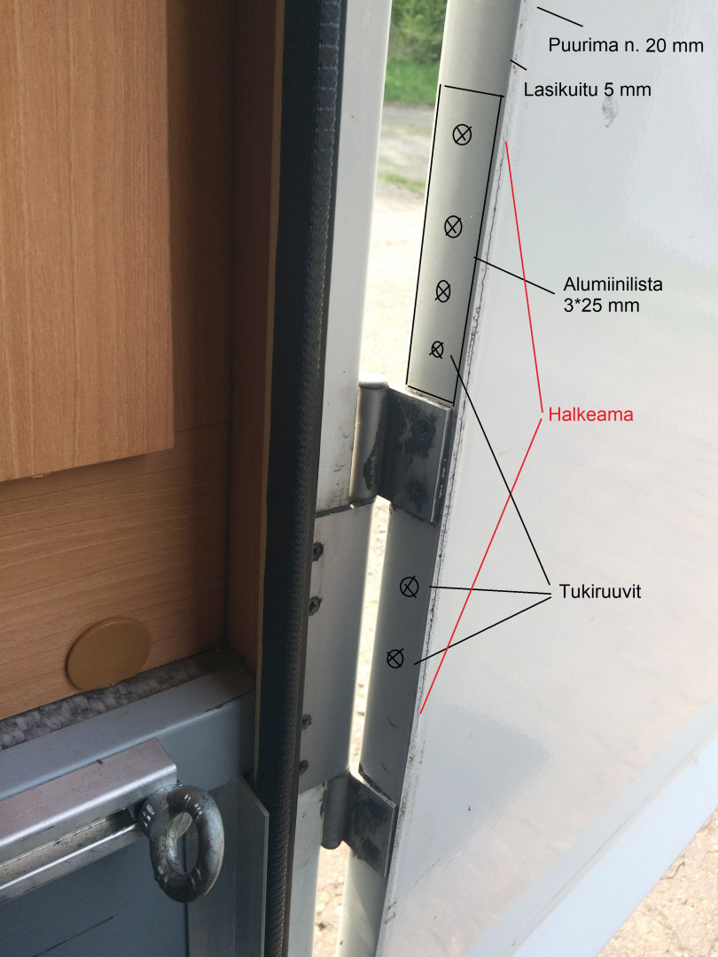

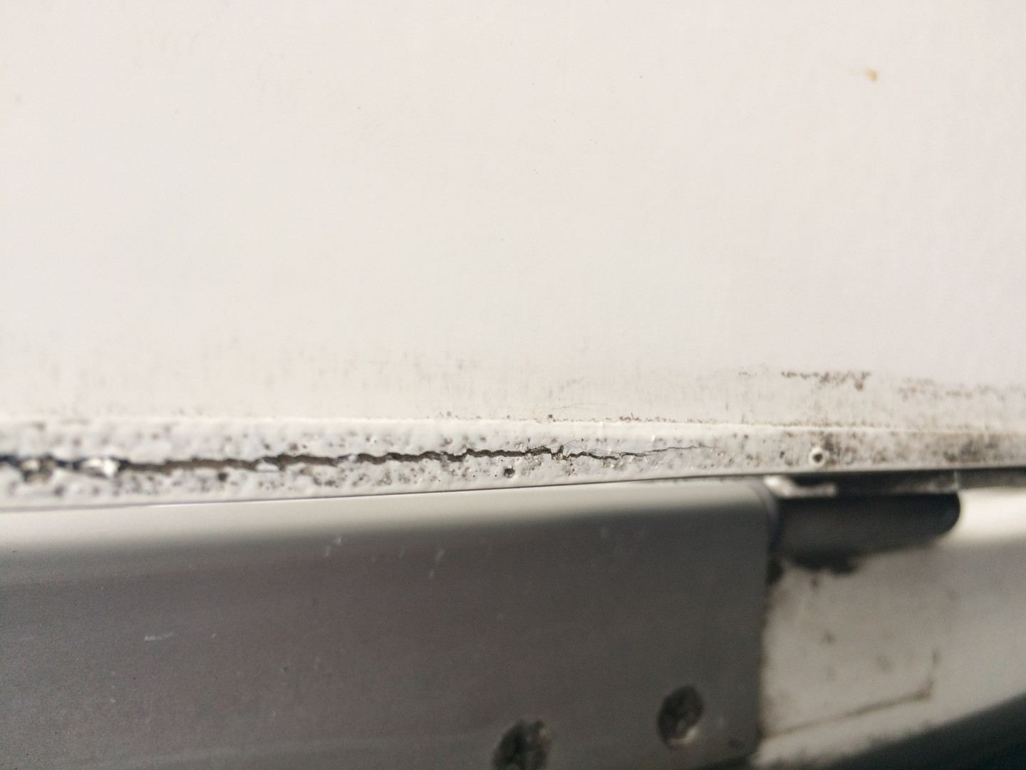

Oman kulkimeni takatallin toinen ovi on murtunut parin kymmenen sentin matkalta saranan kohdalta. Saranat on jumittaneet sen verran, että oven reunaan on tullut kova vääntö. Ovi on 87 cm leveä, joten saranoiden jumitusta ei huomaa helposti. Toisen puolen oven saranat purin jo osa kerrallaan. Saranat oli sen verran jumissa, että ilman ovea piti saranoiden kääntelyyn käyttää pihtejä.
Kuvissa vähän selvitetty, miten ajattelin homman tehdä ja miltä halkeama näyttää.
Onko ajatuksia, miten tuo korjaus kannattaisi tehdä?
Itse ajattelin tällaista temppua:
1. ovi irti
2. halkeama putsataan mahdollisimman hyvin
3. annetaan kuivahtaa
4. laitetaan hammastikkua ja liimaa vanhoihin saranan ruuvinreikiin, jotta saadaan pitoa lisää
5. porataan pilottireiät uusille tukiruuveille saranen välille ja listan kohdalle
6. lisätään saranan päälle saranan kokoinen alumiinilista, jotta uusien tukiruuvien kuormitus saadaan jaettua isommalle alueelle
7. ruiskutetaan injektioneulla hartsia tai liimaa halkeamaan
8. kiristetään sarana- ja tukiruuvit sekä liimauspuristimet, jotta halkeama menee umpeen tai edes pienenee ja täyttyy
9. annetaan kuivua
Antakaa vinkkejä, mitä liimaa tai hartsia pitäisi käyttää? Mitä ainetta olette itse käyttäneet alumiini/terässaranoiden voiteluun?

Kuvan kohteeseen sanoisin, että kuhan fiksaat saranat liukkaiksi, niin tutki sitten oven kehyksen elämistä. Onko siitä liimaus pettänyt, vai mikä.
Vähän sitä mieltä, että nuo kuvaan lisätyt listat ei paljoa pidä enempää ellei uudelleen liimaa. Lisälista joutuu oleen raossa sen verta ohutta, ettei juuri ruuveja laajemmalle saa painetta. Toisekseen ei tiedä yhtään minkälainen "koolinki" siellä listan alla on, voi olla liki onneton.. yleensä ruuvit on vain liimauksen tukena/pitäjänä. Yhtälailla noissa näkee myös niittejä, eli ei ole edes tarkoitettu vedon saamiseksi.

Jos tuon oven saa pois saranoiltaan, tai edes saranat irti, niin itse korvaisin tuon pystyosan L-alumiiniprofiililla, jolloin tuki jakautuisi isommalle alueelle, huomioiden karmiin sopiminen.
Homma voi vaatia pientä leikkauslaikkakonet ta tms
Jos ovi on poissa voisi saranoita herkistllä ja irrottaa erilleen rasvausta varten
