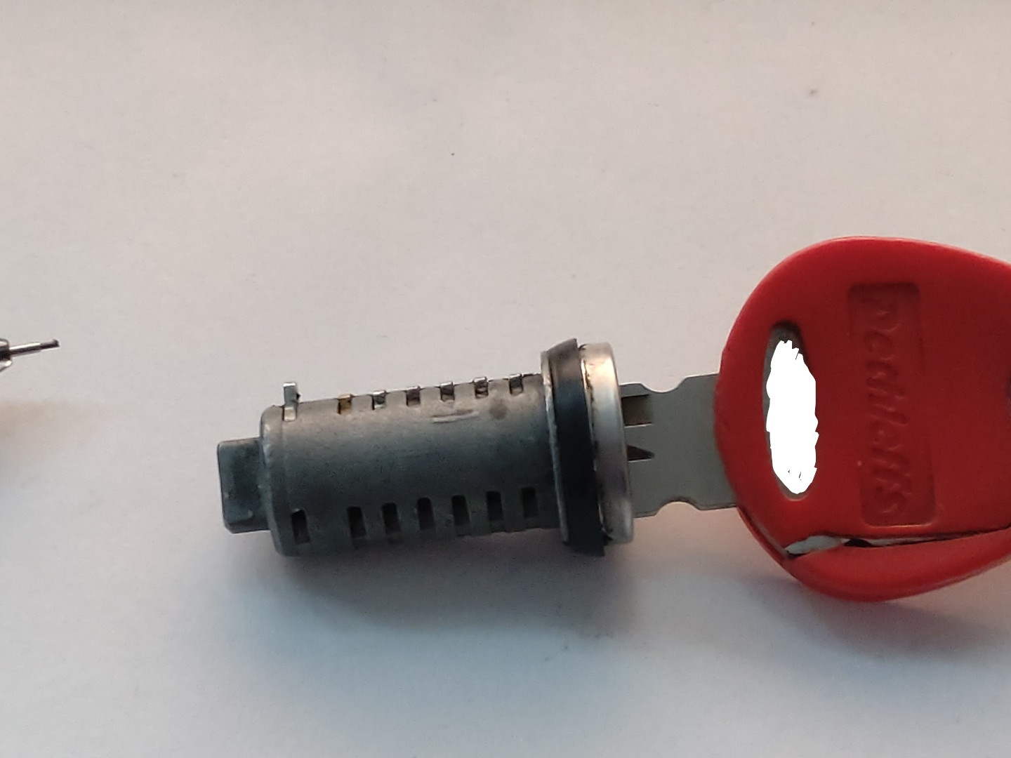

Korkki ei lukitu. Purin sen sisäosan auki, ja haitta joka vapauttaa korkin lukkoasennossa pyörimään, ei mene tarpeeksi sisään. Öljytty ja herkistelty on, muttei vaikuta. Lukkopesä ei irtoa ainakaan jos korkkia ei säre.
Haluaisin kuitenkin korkkiin saman avaimen kuin asunto osassa. Saako näitä sarjoitettuna mistään? Auto on weinsberg (knaus?).
Korkki on merkkiä fap ja sen sisältä löytyy sarjanumero.
Jos löytyisi samanlainen korkki ilman lukkosylinteriä, niin jonkun keskustelun mukaan vanhasta saisi sylinterin siirrettyä uuteen, särkemällä vanha korkki ja irrottamalla lukkopesä.

Jos vika on vanhan lukkosylinterin haitoissa, niin se siirtyy muutossa uuteen.
Silleen vaihdoin p-a säiliön korkin - vanha murki ja sylinteri pois. Samalla purin sylinterin päreiksi ja U-Ä pesuun. Pienen hapettuman haitoissa vielä hioin pois. Eikun oikeassa järjestyksessä kasaan ja rasvaukseen.
Periaatteessa pitkäkielisellä "huoltoavaimella" sylinteri pitäisi lähteä vanhasta pois. Jos ei avain mene tarpeeksi sisään, niin pitkäkielinenkää..

Avain kyllä menee sisään ja liikkuu hyvin lukkoon-auki. Haitta vaan ei painu tarpeeksi että korkki pyörisi lukkoasennossa vapaasti.
Mistä huoltoavaimesta on kyse? Onko sellainen ollut auton mukana kenties? Vaiko huoltoliikkeellä?

Huolto avainta ei ole kuin huoltoliikkeellä. Sillä saa lukkopesän irti vanhasta korkista.

Kun se pesä on auki-asennossa irtoaa se sieltä kolosta melkein millä vain.

Avaimenhan (lukkosylinterin) pitäisi kääntyä korkissa 90o vastapäivää, sitten voi korkkia ruuvata auki. Sulkemisessa vastaavasti myötäpäivää, niin korkin pitäisi "sutia".
Haitat sallii lukko syliterin kääntymisen, ja sisäinen mekanismi sitten korkin käytöksen - eli jos sylinteri kääntyy, ei haitoissa ole mitään vikaa..
Kaiken näköistä mekaanista vikaa, moni itse korkkiin saa, tappeja poikki, tai ei vapaudu pyörimään kun kuraa täynnä. Aina kun korkkia avaa tai sulkee tankkausaukkoon, kannattaa sitä painaa tiivistettä/jousta vasten - helpottaa sen sisuskaluja..

Miten nuo muuten lähtee. Jossain oli että 45ast kääntää niin lähtee (avain kyllä lähtee pesästä mutta patruuna ei tuu mukana) pitäskö tuohon vaiheeseen olla jokin eritys työkalu? Mulla ois patruunoita 6 kpl sarjoitettu vaunun avaimelle (tuli uuden avaimen mukana) mielellään vaihtaisi oveen uuden.

Siellä on viimeinen haitta, joka lukitsee lukkopesän sinne paikoilleen. Normi avain ei siihen koske, vaan pitäisi olla se mainittu "irroitusavain"
Hartalin ovilukosta sen haitan saa painettua auki pienestä reiästä, kun lukon on purkanut.
