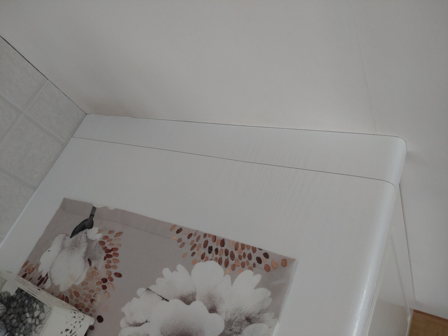

Pari testipaikkaa meiltä kotoa
Hellakulma, ei näy lämpö haittaavan, kun ei saa kylmää.
Sivutasossa 2m rulla ei riittänyt. Pieni kutistuma tullut parissa vuodessa ihan huonelämpötilassa
Nämä myös DC-fix kalvolla

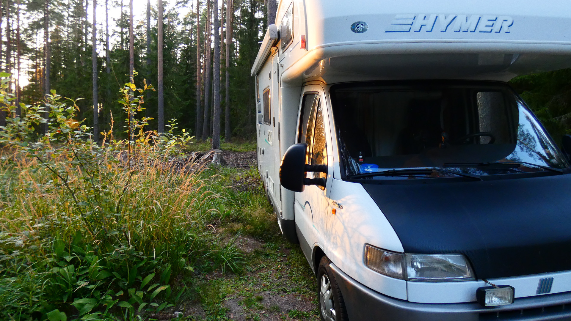

Mulla on Hymerin nokkapellissä Bilteman hiilkuitu-look kalvo. On pysynyt kiinni kuin tauti, helteet ja pakkaset eikä kutistunut.Laakista pitää onnistua tarran laitto, koska ottaa kovaa kiinni.Samalla kannattaa ostaa sellanen liippa missä samettireuna.Helppo sillä silotella paikalleen pieniinkin kulmiin.
Eikö toi tuulilasin/etu sivu ikkunoiden kalvotus ole laiton ,mitä katsatus/ Reinikainen sanoo ?
