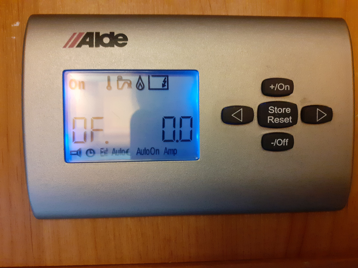

Mistähän johtuu kun lämmittää kaasulla niin pyynnöksi laitoin 17° mutta lämmitti 22 asteeseen ja lähti taas käymään kun putos 20° ja ämpötila katsottu Alden omasta paneelista kuten pyyntökin  ;) Hobby 560 UFE Exellent -07

Paneelissa on offset-säätö lämpötilalle, sen voisi tarkistaa, että on nollassa, ohjeesta löytyy.
Hiukan yli tavoitelämmön yleensä lämpiää, mutta ei noin paljon.
Kiitos täytyypä tarkastaa tuo :)

OF taisi olla paneelissa sen säädön nimi, plussaa tai miinusta, säätää sen nollaan.

Alarivissä viimeisenä oikealla on 'menu' sieltä löytyy OF

Tarkistettu :) oli 1.0 taulussa, laitoin 0.0 :)

Tänään testattu kylmästä lähdettiin ja pyynnöksi tuo 17° lämpeni 19,5° ja sammui, sai pudota 17° kun käynnistyi ja sammui jo 18° eikä noussut enempää :) joten homma kunnossa :)

« Vastaus #7 : 4.05.2022 kello on 06:00 »
