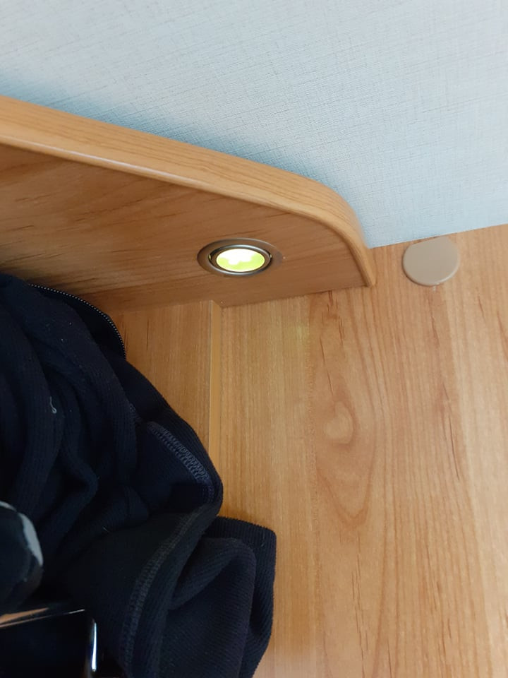

Hei kellä varmaa tietoa, kyse tuosta spottivalo sta jossa 3 lamppua ja ovat himmennettävä. Siinä oli halogeenit ja laitoin ledit. Kirja sanoo että kanta lampussa pitäisi olla g4, mutta noissa halogeenissa mitkä otin pois näyttäs olevan gu4 kanta ( paksut piikit lampussa). Laitoin led lamput jotka on ohuemmalla piikillä mutta kanta gu4. Näyttää toimivan.
Kumpiko se on oikea kanta ja mitä tekee jos laittaa gu4 kannalla oleva tuohon g4 kantaan.

Ei mitään se kun laitat. Jos on painava polttimo voi Ajaessa tippua.

Näin se selvisin, voi laittaa.

Joissakin ledeissä maininta että käy himmentimelle. Välttämättä kaikki ei käy, tai siis himmennin ei toimi kunnolla.

Mulla oli 480 Articissa tämmöisiä pieniä 0.2W "spotteja". Niihin sai sisuskalut vaihdettua, niitä kolikon mallisia G4- kantaisia ledilätkiä. Juotin piikit irti ja johdot tilalle. Yhden jätin yövaloksi.

 Toimii himmennin
