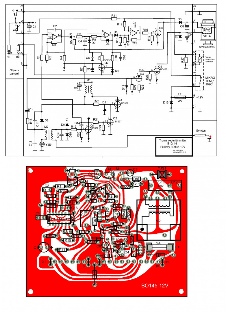

Yritän saada selkoa vm. 1989 Ducato Bürstner matkailuauton jälkikytkennöistä. Ilmeisesti joku aikaisempi omistaja tehnyt erilaisia muutoksia jonka vuoksi ilmastointi- eikä lämmivesiohjauspane elit saa ollenkaan virtaa vaikka olisi verkkovirrassa. Akut toimii, verkkovirta toimii niin että pistokkeissa virtaa. Mutta virtaa ei tule näihin kahteen.
Tarkistin putkisulakkeet molempien piirilevyistä, olivat kunnossa. Seurasin johtoja mielestäni oikein ja kytkennät näyttäisi olevat kiinni ja ilmeisimmin vika on jossain muuntajan (se musta loota tiskialtaan alla kaapissa) lähettyvillä. Tiedä onko johdot vain irroitettu vai onko tuo muuntaja rikki jotenkin.
Haluaisin kuitenkin jotenkin testata tuulettimen toiminnan kun toimii 12V. Mistäköhän lähtee tuulettimen virtapiuhat mustassa muuntajalaatikossa? Voisinko vain turvallisuussyistä kytkeä vaikka tarpeeksi pikkuparistoja kiinni johtoihin että näen tuleeko mitään eloa? Tarvisi vain tietää mille johdolle paristot kytken?

Truma E4000 ohjainpoksin kuva.

Omani ei näytä samalle, mikäköhän näistä on 12V ja maa?

Toi on vedenlämmittimen piirilevy.

No pahus, se on asetettu ilmastoinnin ylle, ilmeisesti oikea on sitten vedenlämmittimen päällä. Mutta sekin on erilaisen näköinen, nappaan kuvan vielä.
Mustan liittimen vasen puoli, sininen ja punainen. Sininen on miinus.

Joo, samaa mieltä, eipä olisi tullut mieleen että ovat näin ristiin asetetut  :). Tässä on vedenlämmittimen päällä olevan boksin kuvat:
Onko tämä tuohon tuuletukseen? Ja mikä näistä on 12V ja miinus?
Onko tämä tuohon tuuletukseen? Ja mikä näistä on 12V ja maa?

Mistä nämä viimeiset kuvat on otettu kun jännitejohdot on oikealla puolella? Toi on vedenlämmittimen ohjaus, mutta niin on se aiempikin. Ne E4000 lämmittimet jotka olen korjannut eivät ole tuolla ohjauksella mitä aiemmat kuva on.
Tässä tämän laitteen kytkentäkuva. Siis vedenlämmitin.

Se ensimmäinen piirilevykuva oli kuin olikin ilmastoinnin ohjaus. Kytkin sen 12V ja miinuksen paristoilla kiinni niin lähti tuuletus nätisti käymään. Suuri teho ja matala teho toimi hienosti kytkimestä. Painoin kytkimen myös vahingossa lämmityksen puolelle ja kuulin mielestäni kipinänkin mutta kaasuja ei ole vielä kytketty, täytyy koeponnistaa ensin, sitten tietää toimiiko lämmitys myös.
Myöhemmät kuvat (valkoinen piirikortti) oli ruuvattuna lämminvesivaraajan päälle. Eli oletan että on sitten lämminvesivaraajan. En osaa yhtään sanoa miksi ovat erilaiset kuin mitä olet nähnyt... mutta tuossa valkoisessa ovat siis samoin punainen 12V ja sininen miinus mutta oikealla reunalla? Lisäys: Taitaapi olla, jos en ihan kaaviota väärin ymmärtänyt, pääsen tämänkin vielä kokeilemaan!  :D
Erittäin kiitollinen avusta, saadaan tästä vielä fiini peli!
