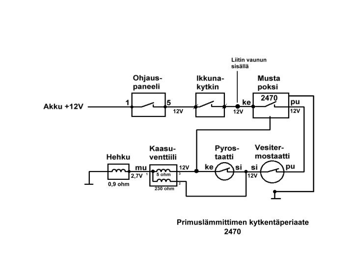

Hehkulle tulee virtaa vain 1,5 joten pannu ei lähde käyntiin. Ymmärsin luettuani forumeilta että tarvitsee olla yli 2,3 tai jotain. Itse olen vasta toisen vuoden karavaanari joten vähän uutta nämä asiat. Virtaa akusta sokeri palaan lähelle pannua tulee yli 13. Eli mihin katoaa virta. Vaihdoin magneettiventtiilin ja pyrostaatin mutta ongelma pysyy samana. Katsoin neuvoja että oikokytkeä vesitermostaatti tai pyrostaatti eli ohittaen nämä sensorit ja selvittää onko jompi kumpi rikki mutta ei silti käynnistynyt.

Tämän kaavion mukaan mittaat. poksi auki johtojen varaan, pannu päälle ja mittaat
ensin vesitermarin punaisen johdon, sitten sininen, maan otat sieltä missä musta
johto. käyt kaikki läpi.

Kannattaa mitata hehkutulpan ja magneettiventtiilin käämien vastusarvot, ne näkyy postatusta kuvasta.
Hehkun vastus kannattaa mitata pannun maapisteen (vesitermostaatti) ja hehkun keskinastan väliltä, silloin varmistuu myös hehkun maadoituksen kunto.
Magneettiventtiili maadoittuu hehkun langan kautta, joten jos se on poikki niin venttiili ei vedä.

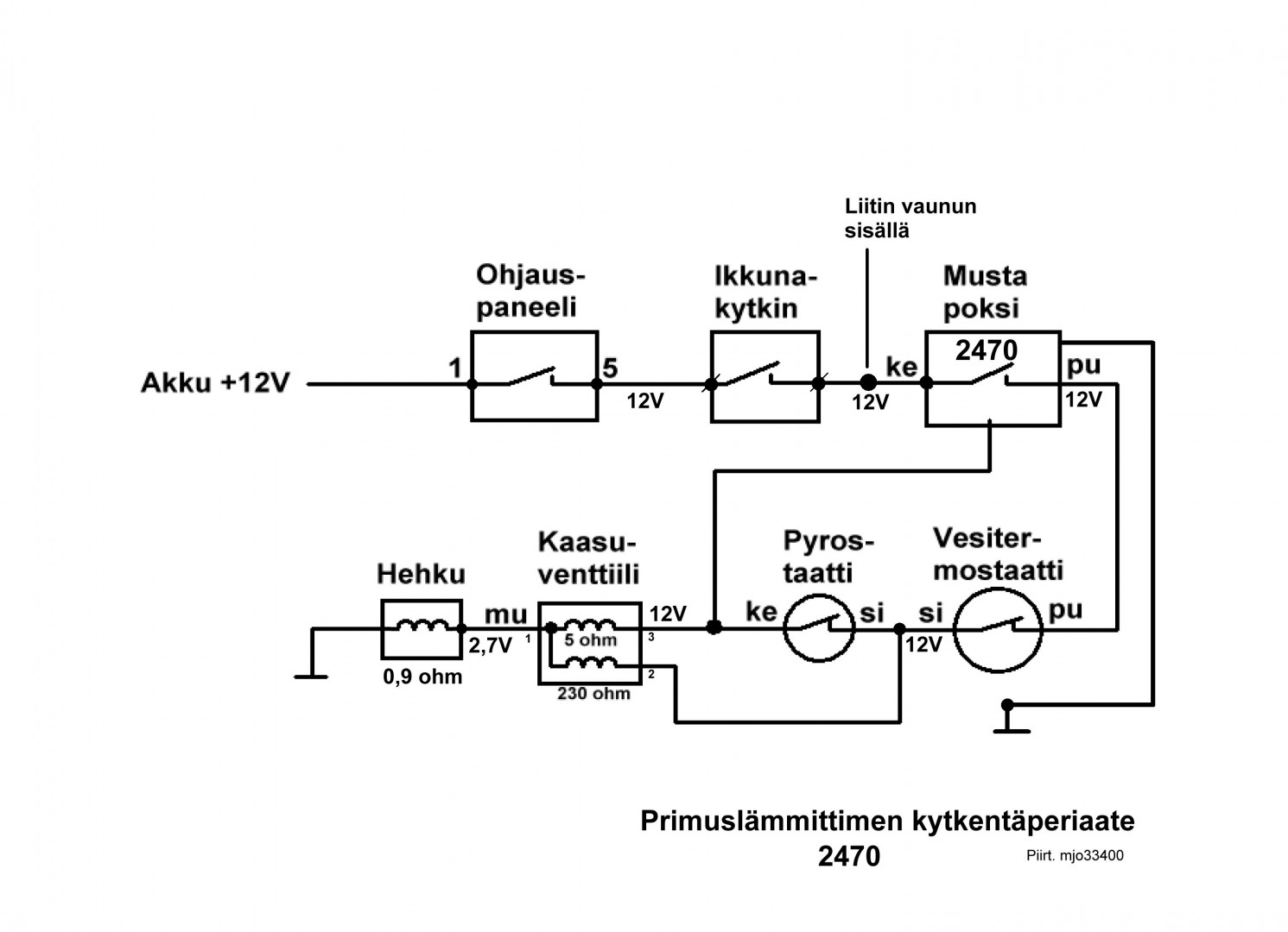

« Vastaus #7 : 21.04.2022 kello on 14:23 »
Hehkun vastus kannattaa mitata pannun maapisteen (vesitermostaatti) ja hehkun hehkumutterin väliltä, silloin varmistuu myös hehkun maadoituksen kunto.
