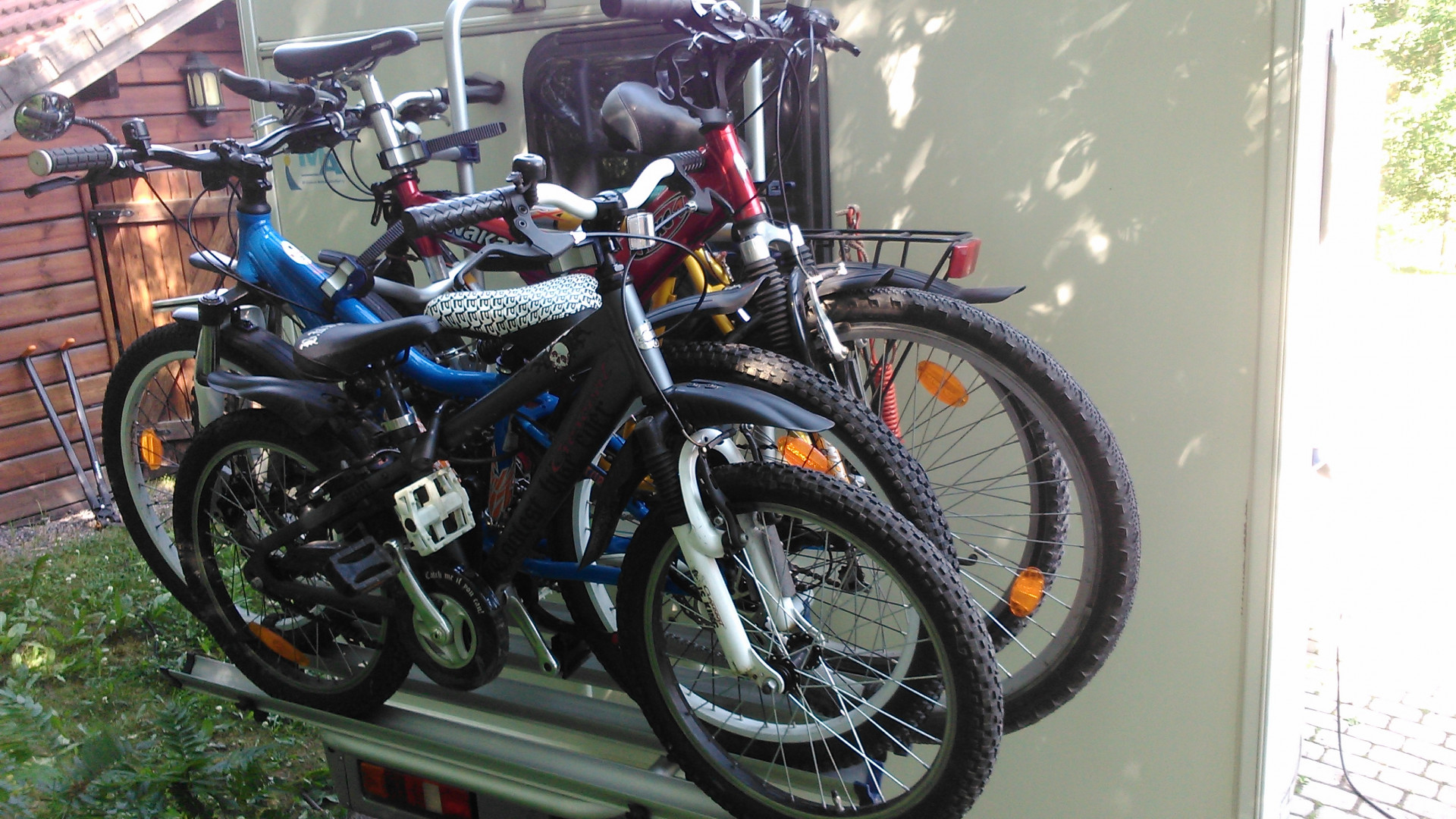

Itse olin seurannut peruutuskamerasta liki 12 vuoden aikana minkälaista liikettä neljä maastofillaria tekee auton takaseinän telineessä - ajan myötä 2 koslaa kasvoi lasten koosta ylös..
kilsoja tuli yli 90tkm. Ehkä kolmannes koslat kyydissä ja parina talvena suksiboksi siinä.
Kyllä aika maksimipainoilla (60kg) mentiin.. yhtään ei suojapeite vähennä liikettä, päinvastoin.
Eniten hirvitti ajaa (telineen tai takaseinän kannalta) epätasaisuudesta takarengas kerralla, siis vinottain viistetty kanttari, rautatietasoristeys, laivojen rampit tai ihan syvempi kuoppa... hiemankaan huolimattomasti. Pahinta on auton sivuttainen heilahdus - kokeilkaapa käydä tönäisemässä lastissa olevaa fillaritelinettä sivulle :-X.. ja peilaamalla takaseinää samalla, näkee miten rasitus jakautuu seinäpinnalle ja myötää.. koukkuu laitettu (vähän mallista riippuen) vielä pahempia heilureita.
Mutta alumiiniputkiste seinätelineet teknisesti aika heppoisia. Yläkiinnike käytännössä riippukiinnike, joka ei tue sivuttain mitään. Paksuimmat pystyputket lujuuden kannalta "rikottu" reiällä saranan takia - siitä ne pikku hiljaa antautuu. Omassa huomasin vaakaan avautuvan kourujen tuen laskeutuvan vuosien saatossa jotain senttejä enempi kun huussin huoltolukku otti myöhemmin kiinni yläpuolella olevaan telineen muovipäähän. Putkiin tehdyt reiät kasvavat käytössä..
Tuolleen Atlantille, Pohjan-, Jää-, Adrian- ja Välimerelle edestakaisin  8)
..ja talvella
Seuraavassa karavanaamarin kehitysvaiheessa tuosta piti päästä kokonaan eroon, fillareista ei..
