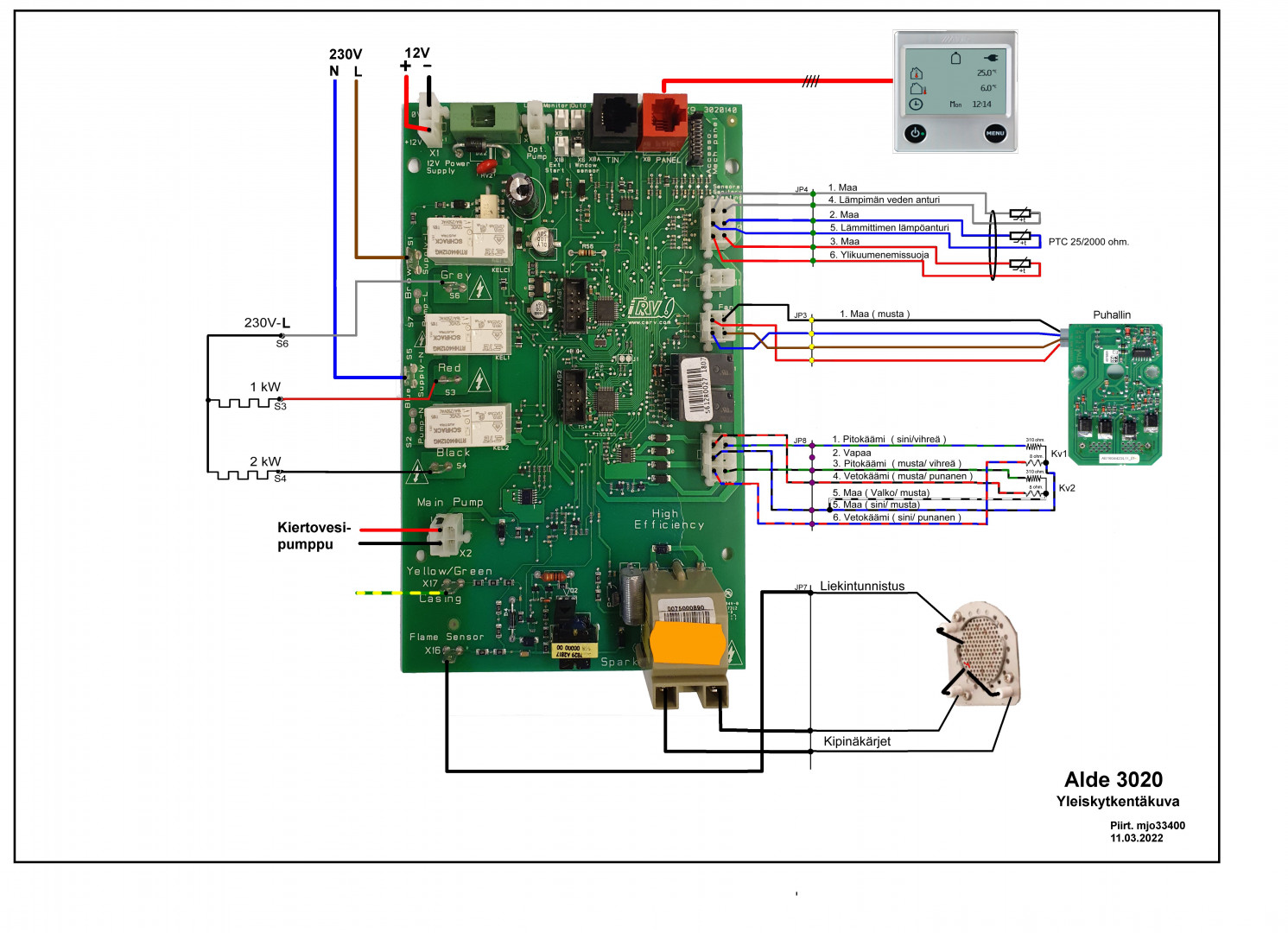

Tuollainen on kytkinkaappi. Mitenkähän tuosta tuon resetoisi?

Heizung 10A voisi olla Alden sulake, se pois vaikka 30 sekunniksi noin suunnilleen ja sitten takaisin, katso, että Alden paneeli pimenee, niin on oikea sulake.
Numero 20
Aivan totta, siinä englanninkielisessä ohjeessa käsketään katkaisemaan Aldelle tuleva 12 voltin sähkö. Vanhemmassa Aldessa riittää, kun paneelista sammuttaa ja laittaa uudestaan päälle.

Ota lämmittimen muovikansi pois ja irroita jännitejohto hetkeksi.

Jo, ei ainakaan Fränkissä pannua tee jännitteettömäksi kuin akun navan irroitus, EBL:n sulakkeen (Heizung 10A?) tai Alden piirikortilta 12V liittimen irrotus - minkään kytkimen tai painikkeen renkutus ei tee sitä.. liekö oleellista, että autosta kyse, eikä vaunusta.
