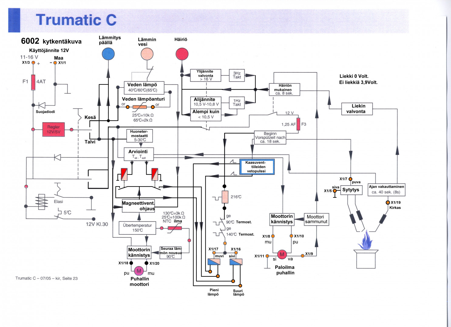

Terve. Eli ongelmana on että laite lähtee päälle ja pelaa hetken jonka jälkeen alkaa vilkuttaa säätöpaneelissa punaista lediä. Ledin välähtely on tasaista noin sekunnin välein. Laite sammuttaa polttimon, punainen vilkkuva Led sammuu ja lämmitin käynnistyy itsestään uudelleen pelaa hetken kunnes puhallin alkaa olla täydellä tehola ja led alkaa taas vilkuttaa. Sama toistuu uudelleen ja uudelleen. Akuissa (2x92ah akut) on kyllä virtaa. Laitoin kokeeksi alden kaasulla päälle ja se on nyt ollut päällä ilman ongelmaa noin 3 tuntia akku virralla. Mikähän trumassa voisi olla vialla?

Mittaa se jännite Truman navoista.

Kävin mittaamassa truman navoista jännitteen. Latauksessa oli 14.3V. Otin latauksen pois ja käynnistin truman. Jännite tippui aika nopeasti 11.9V. Akut olleet EBL99 latauksessa viikon. Taitaa olla akut vaihtokunnossa?

  Kyllähän jännite trumatikin navoissa jonkin verran kyykkää kun ilmankiertopuhallin ryntää kierroksille, mutta oleellista on saada selville alin lukema.
