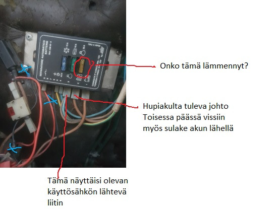

Liitteenä sähkökuvia joita löytyi sekä moottoritilassa oleva "separatore" ja sisältä löytyvä johtohässäkkä+muuntaja yms.

Oireiden perusteella katsoisin nämä kytkennät ensin.
Huono kontakti hupiakun sulakkeella tai maadoituksessa, jolloin jännite kyllä nousee akun navoilla kun 230V kytketty tai auto lataa, mutta virtaa ei mene läpi kun akusta pitäisi ottaa virtaa.
Eli plussa akulta automaattisen vaihtajan liittimeen ja maadoitus runkoon tai missä se kohtaa laitteiden käyttämän maadoituksen.
mikäs tuo separator kuvan vasemmassa reunassa oleva sulake on? Onkos siitä toisen liittimen varresta sulanut muovia pois?
Maadotus kantsis katsoa tosiaan. tai vetää akulta uusi maadotus sinne a osan runkoon tai mistä se nyt sitten jaetaankin laitteille.
Mainitun kuvan perusteella se erotin on maadoitettu vasemman reunan kiinnitysruuvin alle - olisko alunperin ollut suoraan yhdessä ne johdot.
Asuntopuolen akun 30A sulake - oikeanpuoleinen - näyttää saaneen lämpöä.
Onkos tuo keltaisella merkitty maadotus kunnossa....?
Entä mikäs tuon punaisen rinkulan sisällä olevaa johtoa vaivaa...oudon näköinen...?
Mitäs jos sinisen sulakkeen ohittaa pieneksi hetkeksi ja kokeilee tuleeko valot...?
Epäilen Karabiilintin merkkaaman sulakkeen olevan jokin käyttäjän lisäys, käyttösähkön pitäisi lähteä erottimen 3. liittimestä.
Mutta katso mun kuvan sulake ja karabiilistin myös merkkaamat maadoitukset - siniset rastit kuvassa.
