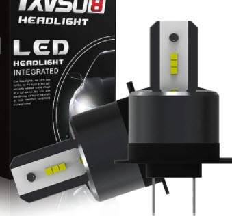

Jos yhdestä smd-ledisiruista irtoaa se 2000lm (n 100lm/W), ja ne/se on kooltaan sama mitä esim. H7:n lanka, ja se voidaan sijoittaa yhtä tarkasti rungolleen, niin miksei se piirtäisi samaa kuvioo. Jos valo sitten tulee saman heijastimen kautta lasille/sen rihloille. Se mitä lähtee suoraan lasille saattaa tehdä lisää häikäisyä (hajavaloa) mikäli valonlähde ylittää sallitun valovirran määrän -  sama tuleeko se ledistä tai "plusprosenttihaloge enista" tai "100Whalosta". Tosiasiat pitää tunnustaa  :P
H4.ssa lähivalolla kauha, jolla rajaus tehty. Samoja löytyy niitä apinoivissa ledikorvikkeissa.. kieltämättä linssilapuilla rajaus toimii kaikilla valonlähteillä kunhan se on "polttopisteessä".
Vaan kyllähän tienpäällä nuo uusimpien autojen monivalolediajovalo t kulkijaa häikäisee vaikka kuinka automatiikka ja sopeutumista - riippuu paljon kulkijan silmänkorkeudesta. Jos tiehen tulee hyvin valoa, ei tartte kuin katsoa kohti valorajauksen alapuolelta.. siihen tarvitaan vain korkeuseroa, mäen nyppylä..
Vaan jos mittaat sen H7 langan ja katsot tuollaista LED-polttimoa, niin "pikkasen" on eroa. Jo ihan sijoittelunkin suhteen LED:ssä on piirilevy, jonka molemmin puolin on ne chipit sitten sijoiteltu. Juu, varmaan on X-Y -akseleilla samassa kohtaa vs. H7, mutta korkeussuunnassa voi hiukan ollan haasteita molempien LED-chippien pinta vs. H7 halogen langan paksuus => aivan väkisin se valokuvio on siis ainakin jonkin verran erilainen :-\
Käytännössä nuo LED-polttimot asennetaankin siksi "pystyyn" jotta tuo haitallinen Z-siirtymä saadaan pois, mutta sitten se valolähde onkin sitä halogen-lankaa leveämpi ja näin sen valon muotoilu menee v...ralleen ja se on sitten umpiosta kiinni mihin suuntaan ja paljonko. Toki optimaalisessa tapauksessa valomäärä lisääntyy ja kuvio levenee, mutta lienee kokeilujuttuja, minkä autojen umpioissa nuo lopulta näin toimii, missä se valokuvio vastaavsti kapenee pelkäksi kaposeksi beamiksi :-\

Lähivalo H7 ei tartte kuin puolikkaan pallon, yläpuolisen osan.
Piirilevy ja ledit voi olla aika tarkkaan hehkulangan paikalla vaakaan
Kaukovaloissa taas piirilevypystyyn ja sirut molemmin puolin. Aika minimaalin valokatve jää pystyy..

H7 ledeistä jää pienet varjoalueet lyhyiden valokuvioon, ei pahat kuitenkaan. Umpioden luukutkaan ei mahtuneet kunnolla kiinni. Korkeussäätöä piti pyörittää rullasta pari pykälää alaspäin, että ei ärsytä vastaantulijaa. Nykyaikana tahtoo olla niin, että valot ärsyttää enempi kuin häikäisee.
Katsastukseen otettiin pois (pojan auto) ja siitä saakka ovat olleet hyllyssä. Ehkä ne kohta hyväksytään.
Mihinkään parhaat päivät nähneisiin umpioihin en ledejä suosittelis, vaan kirkkaisiin ja uudenveroisiin.
