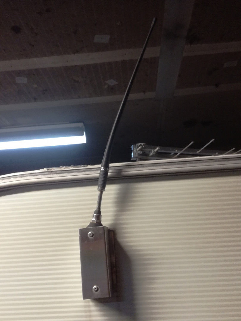

    Meillä on "aina"ollut tuollainainen työkoneanteeni, ei vielä sellaista paikkaa löytynyt missä ei olisi kuulunut, tietenkin sellaisia on.

    Nettimokkulan antennille laitoin biltemamotonetin sähkökotelon korilistateipillä kattoon kiinni. Kotelon sisään ohut alumiinilevy maatasoksi ja antenninjalalle sopiva reikä. Johdot sai kattoventtiilin kautta hyvin vaatekaappiin mokkulaan. Kun ei itsellä ole paneeleja.
