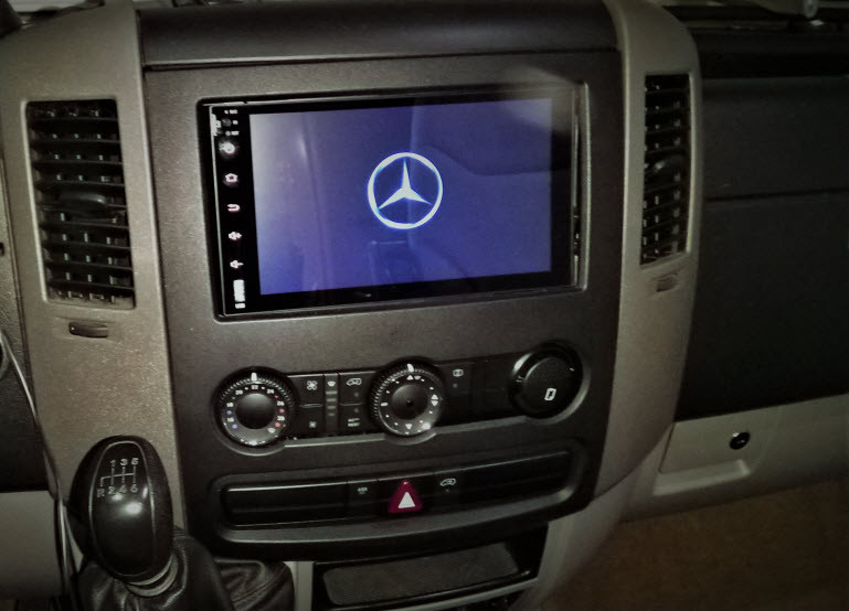

Mulla ollut parivuotta satasen kiinanmankeli. 10" androidi. Ei voi kuin kehua  ;D
Fränkissä aika surkea aktiiviantenni etulasissa, joka ei ainakaan radiokuuluvutta helpoksi tee. Tosin en ole enää rds:ää ollut vailla, kun masiinaan saa sim-kortin tai voi laittaa känystä wlanin jakoon. Onhan anterossa tietty wifikin. Nettiradio raikaa, eikä pätki - samalla googlemaps hoitaa suunnistuksen kun onhan mankelissa gps-antenni johdon päässä.
En vaihtaisi enää pois monitoimikoneesta tavan valmistajalukittuun mankkaan. Nuo obd-softat toimii tuossa, yleAreenaa kattoo vaikka ajossa - aika usein aamu-uutisetkin.. ei jaksa 22" töllöä kääntää esille ja virittää kanavia reissun päätteeksi..
Kinkelistä lähtee meluakin  :D
Minkäs merkkinen ja mallinen laite on kyseessä...?
Merkitön tai Mersu  :laugh:
Can-väylässähän tuo - ratista kun vääntää, niin apuviivatkin taipuvat. Valaistus ja peruutussignaalit myös siitä.. mersun omat rattinapit käytössä sen kanssa.
    Ok...
    Liekö oikein räätälöity Mersuun kuitenkin.
    Pakuun miettisin kanssa peruustuskameraa näyttöön, mutta se vaatisi oman palikan, jotta sen saisi Can-väylään. Nyt on peruutuskameran näyttö vain yksinkertaisesti integroitu taustapeiliin.
