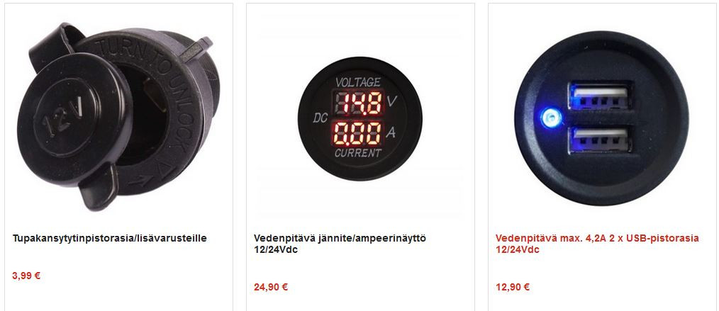

Mä oon laittanu tommosia. Pinta-asennus niin ei tarvi isoja reikiä tehdä.

Tämän tyyppistä settiä olen asennellut...
Tupsy pistorasia 12V. Siihen voi liittää käytännössä sitten mitä vain. Virrankesto hiukan vaihtelee tupsy pistokkeissa. olen rajana pitänyt 15 A sulaketta. Invertteriä pienemmät kuluttajat kestänee varmasti.

« Vastaus #10 : 13.12.2021 kello on 10:25 »
Normaalit härpäkkeiden laturit menevät hyvin. Läppärin laturi ja kylmälaukku tupsy:stä alkaa olla vähän rajoilla, sitten jo vaikuttaa pistokkeen keskitapin ja rasian keskinäinen kontakti. Alle 10A:lla on joku pistoke jo sulanutkin joskus.

« Vastaus #11 : 13.12.2021 kello on 10:38 »
Tätä rajaa olen miettinyt tupsyjen kanssa...
Uuden kylmälaukkuni tupsy johto kestää 15A. Kylmälaukun syöttöteho on 60W ja nimellisvirta 5A/12V. Pullonkaulana lienee kontaktipinnat. Pitää sitten ajan kanssa seurata.
Joskus kokeilin 150W invertteriä mukana tulleella tupsy pistokkeella. Se kokeilu päättyi jo pieneen käryämiseen.

« Vastaus #12 : 13.12.2021 kello on 10:44 »
Juu, voi seurata uuden pistoke-pistorasiayhdistelmän kanssa aluksi vähän, että polttaako keskitappi sormia heti käytön jälkeen.
Joku yhdistelmä oli semmoinen, että keskitapin piikki osui rasiassa niitin kuoppaan, ei kaksinen kosketuspinta-ala tule sillä tavalla.

« Vastaus #13 : 13.12.2021 kello on 10:59 »
Kylmälaukun johdon pistokkeessa on ilmeisesti 15A sulake...
Käytän akulta tupsyihin yleensä 7,5A sulakkeita, tai sitä pienempiäkin. Ajattelin pienen sulakkeen toimivan jonkinlaisena indikaattorina, jos se kärähtää ennen aikojaan. Johdotus on 1,5mm2 vahvuista kuitenkin. Kylmälaukun johdossa näkyi olevan merkintä 1,2mm2
