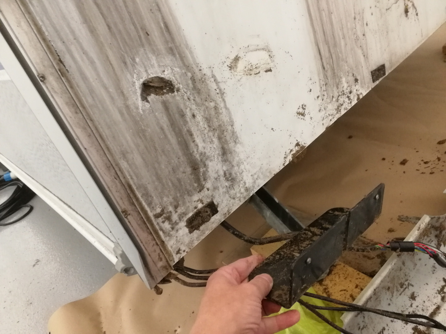

    Kiitos vastauksista. Mattopuukko on toimiva ratkaisu. Nyt käytin sahalaitaista  'mattopuukkoa' jolla sahasin kumin keskeltä poikki.
    Vaunu on 08-vuoden Wilk, jonka 10 v sitten hain helsinkiläisestä vaunuliikkeestä ns. kesämökkikäyttöön.  Noviisina ostajana en osannut kysellä sen kummoisempia ja myyjä oli varmaan tyytyväinen kun ostaja ei liikaa kysellyt.
    Kosteutta on ollut edessä aiemmin ja nyt tämä isompi remontti. Takavalo oli kesällä muuraisia täynnä ja kuinka ollakkaan pohja oli laho ja märkä takavalon kohdalta. Purettaessa puskurin sisältä löytyi kasa muurahaispesää.  Löytyi myös jonkinlainen 'korjausosa' , muovikulma. Oikealla puolella tuollaista ei näy.    Tuo korjausosa on ilmeisesti ohjannut veden ja estänyt pohjan kuivumisen. Pohja näyttäisi olevan ihan rehellistä umpivaneria joka helpottanee korjausta hiukan. Lattialämmitysmatto  menee peräosan osalta uusiksi.
    Virhehavainto, pohja sandwich-rakenne. 30 mm styroxia
