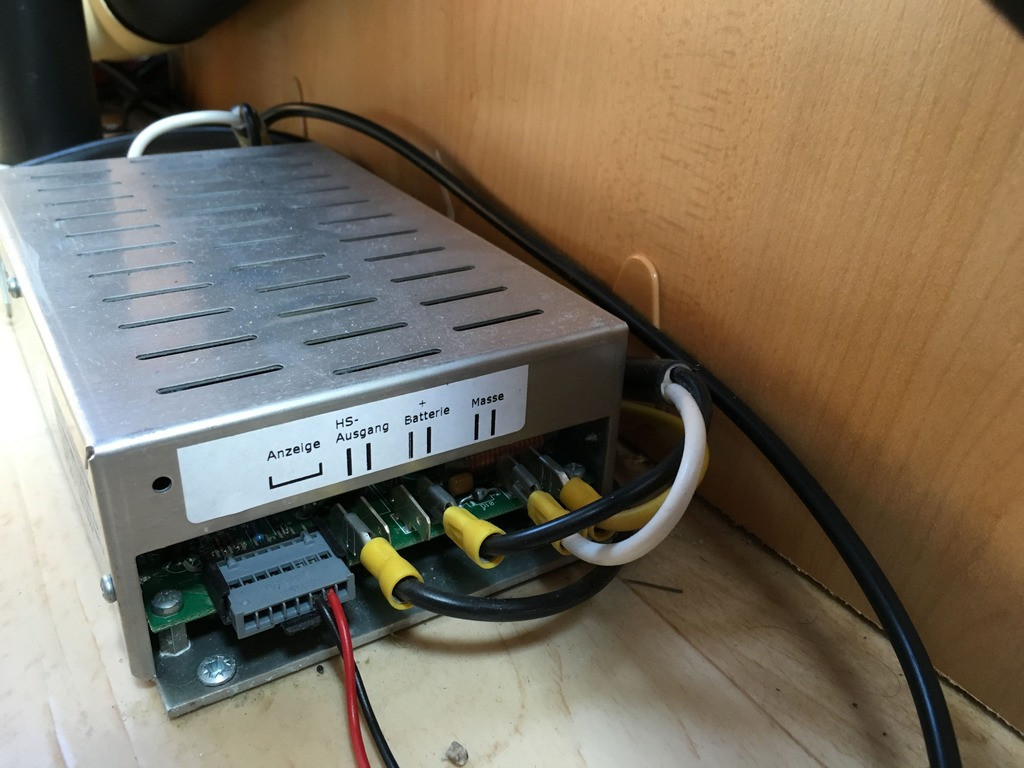

Olisiko jollakin jotakin tietoa tuosta toptron el 202 v1 laturista kun minulla on mysteeri katkaisin vaatekaapissa joka on tuotu laturilta/laturissa olevasta harmaasta liittimestä punainen ja musta, mikä sen tarkoitus, laturin suomennos ko liittimelle mainos/näyttö :) olisi kiva tietää katkaiseeko tuo katkaisin latauksen akulle tai jotain aivan muuta :) epätietoinen :) Vaunu on Hobby 560 UFE Exellent -07 Miten on kun säilytän tuon vaunun tuossa pihassa ilman lämmitystä talven ja tarvitsen 220virran kosteudenpoistokone tta varten mutta eikös akku myös lataudu samalla kokoajan? tekeekö akulle huonoa vai annanko olla?

Toisessa päässä on laturille sähkönsyöttö. Ota sieltä pluspiha irti, niin ei lataa.

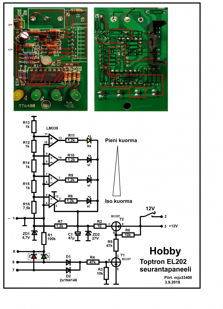

Älä tee mitään. Paneeli on ilmeisesti kuvan mukainen?

Mitään en tuosta ymmärrä mikä paneeli missä pitäisi olla :( kun tuo ylimääräinen katkaisia joka on tuosta harmaasta liittimestä punainen ja musta viety vaatekaapin seinään niin mikä sillä on tarkoitus :)

Täällä esiintyneiden kuvien mukaan näyttää olevan yleistä ettei ole tuota seurantapaneelia, vaan on vain "kytkin vaatekaapissa"
Tuo kytkin kaapissa on samassa tarkoituksessa kuin mjo:n kuvan oikeassa alanurkassa "12V" nastojen 2 ja 3 välissä.
Eli "saltap" tahtoo tietää mitä se kytkin tekee. ;)

Kytkee akku käytön päälle/pois. Ei vaikuta akun lataukseen.
Maasähköissä ei näytä että olisi vaikutusta, koska muuntaja syöttää silloin sähköt käyttölaitteille.

Laturi on DC/DC-laturi joka saa tasavirtansa Dometikin muuntajalta ja lataa akkua kun ollaan verkkosähkössä kiinni. Kytkentäperiaate kuvassa.
Vs: Hobbyn akkulaturi
« Vastaus #9 : 19.11.2021 kello on 12:44 »
Se on ns. boosterilaturi joka lataa akun täyteen vaikka sille syötetään alhaista jännitettä (esim. 11 volttia). Ja on ns. Automaattilaturia vastaava, ei ylilataa akkua.
Se miksi käyttävät tuota, liittyy saksalaisten tapaan käyttää vaunuja ilman akku varustusta, ja edullisempaa lisätä jälkikäteen tuommoinen boosterilaturi koska sitä kautta voi ladata akkua joko muuntajan kautta tai autopistokkeen kautta kun jännitteellä ei ole väliä.
Huonona puolena on tehottomuus, maksimi latausvirta kun on luokkaa 7A.
