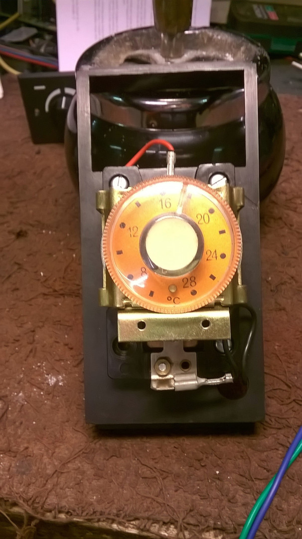

Kiitos ohjeista! Sain irti ja kuvankin jos tuosta nyt näkee. Tässä on toinenkin kuva edestäpäin.
Otat vielä kuvan ylimmääräisestä paneelikytkennästä? Siis johdoista.
  • Viimeksi paikalla: 9.08.2026 kello on 15:36
Tarkoitatko tuosta Danfossista?
Sitä juuri, olisi kiva saada kokonaiskuvaus asiasta, että miten on kytketty.
  • Viimeksi paikalla:tänään kello 07:17
Mjo, eikös tuon scothlock liitoksen poistamalla ja ne alkuperäiset johdot kytkemällä ongelma poistu. Ilmiselvästi joku puhelin tyyppi ollut asialla
Katson huomenna tuon ja otan kuvan.
  • Näkyy olevan että tuo alkuperänen termostaatti on kokonaan ohitettu tuolla jälkiasennetulla. Kuten KEV totesi niin kytkee mustat takaisin alkuperäseen termostaattin niin ei pitäisi olla ongelmaa olettaen että termostaatti toimii.
    Kuuluuko tuosta primuksen termostaatista missään vaiheessa naksahdusta kun sitä pyörittelee?
    Kyllä se napsuu molemissa päissä, kuulostaa ihan toimivalta.
