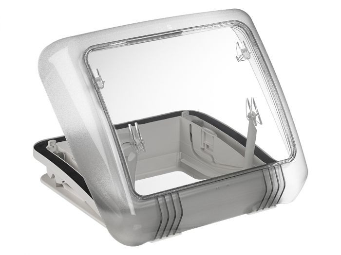

Autossa ei ole muita avattavia ikkunoita, kuin etuovissa. Tuuletusta suunnittelin ensialkuun järkätä raollaan olevilla ikkunoilla edessä ja siihen tuulenohjaimet tykö.
Nyt olen silmäillyt tuulettimella varustettuja kattoluukkuja, mutta kun niitä taitaa olla satoja. Olisiko antaa suuntaa antavia neuvoja, jotta väistäisin suurimmat sudenkuopat?
Ajatuksena olisi avattava luukku, jossa olisi tuuletin ja koko mahdollisimman pieni. Olisiko 40x40 pienimmästä päästä?
Toinen juttu on sitten asennus. Pitäisi löytää luotettava asiansa osaava asentaja. Itsekin toki voisin asentaa, mutta silloin puuttuu se asiantuntemus ja luotettavuus.

Onhan noita vaikka kuinka 28 x 28 luukujakin, sähköisellä tuulettimella tai ilman.
Kaikilla tunnetuilla merkeillä näkyy olevan, Dometic, Fiamma ja MTK ainakin.
https://www.obelink.be/dometic-micro-heki-dakluik-met-hor.html?gclid=Cj0KCQiA-K2MBhC-ARIsAMtLKRvllCVqbz_xRNTDHMNhQ_v8dV6-7nbEYhGADydNNDi7dc_zwF5bqAAaAiHqEALw_wcB#3558=9844

« Vastaus #2 : 10.11.2021 kello on 16:06 »
En oikein ymmärtänyt tekstiä...
Oliko se niin, että tuollaiseen piskuiseenkiin saa ropelin? Jotenkin niin olin tekstistä ymmärtänyt. "Kattoluukku on saatavana jatkuvalla ilmanvaihdolla ja ilman jatkuvaa ilmanvaihtoa."
Ei ainakaan ole hinnan kiroissa.

https://www.siilincaravan.fi/fiamma-kit-turbo-vent-28f-kattotuuletin-helppo-asentaafiamma-28-kattoikkunaan/p/277230/
https://www.tabena.fi/products/28x28-fiamma-vent-f-valkoinen?gclid=Cj0KCQiA-K2MBhC-ARIsAMtLKRv08xO81KfvVhzcNKQ8MI6jptokxIR00lwJUf9BhWdVHShXw5l4TpQaAsfeEALw_wcB

https://speelberg.com/dakluik-carbest-power-vent-met-12v-ventilator-28-x-28-cm
Itse luukku on huonompaa laatua.
Fiammalta täytyy ostaa tuuletin ja luukku erikseen.
https://www.obelink.nl/fiamma-28-f-kit-turbo-vent-dakluik-ventilator.html
https://www.obelink.nl/catalogsearch/result/?q=+Fiamma+28+F+
Mutta laatu on parempaa.
