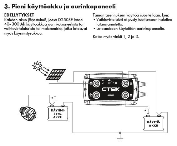

Tuli taas uusi hullu idea...
Voisiko paneelin maajohdon maadoittaa suoraan peltikatossa olevaan telinekiinnikkeesee n? Tulisi vain yksi plus johto silloin vedettäväksi säätimelle. Säätimellähän on jo maadoitus ennestään runkoon.

Palataan tuohon parikaapelivaihtoeh toon. Suunnittelin asentaa 4mm2 parikaapelin. Idea on, että se menee takaoven johtonipun mukana sisätiloihin. Oven ja korin väli on reilu 8mm, joten sellainen johto siitä varmaankin sopii. Pikaliittimet tulisi oven ja korin väliin. Siellä on reilusti tilaa. Tarkoitus on ehkä ottaa paneeli pois talveksi. Paneelin saa tankoineen kattokiskosta hetkessä pois.

Paljonko sitä kaapelia olikaan ja mikä on paneelin jännite ja teho? Voihan sen laskea paljonko on eroa 2.5 ja neljän neliön johdon tehohäviössä.
  • Viimeksi paikalla:tänään kello 08:25
Vs: Caravan-akkuerotin Ctek D250SE
« Vastaus #99 : 19.02.2022 kello on 18:19 »
Kaapelin mitta paneelilta säätimelle on noin 6,5 m...

No jos laskee 18 volttia ja 135 wattia, niin 6.5 metriä 2x neljän neliön johtoa tekee kolme wattia hukkaan ja 2x2.5 neliöinen 4.6W hukkatehoa, kyllä se 2.5 neliötä sitten riittää. Virta siinä on 7A luokkaa, niin siitä ei tule ongelmaa myöskään.
Toisin päin ajateltuna, jos johdon kasvattaa neljään neliöön, saa 1.6W lisää tehoa maksimissaan...
