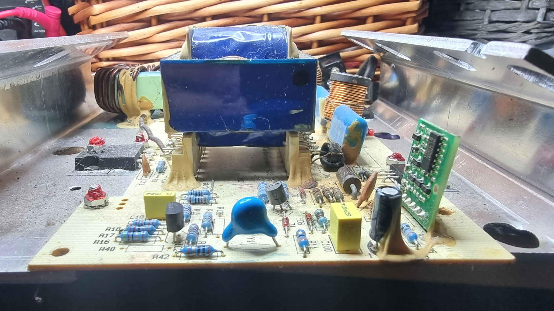

Heps
Vaunusta sitten hajosi lattialämmitysmuunt aja. Piirilevy näyttäisi hieman tummentuneen, joten luvassa muutakin kuin vain sulakkeen vaihto ilmeisesti?

« Vastaus #1 : 18.10.2023 kello on 16:39 »
Kortti on kastunut kun homeessa.
Vs: Dometic SMP207-01
« Vastaus #2 : 18.10.2023 kello on 18:40 »
Ota vähän laajempi kuva.

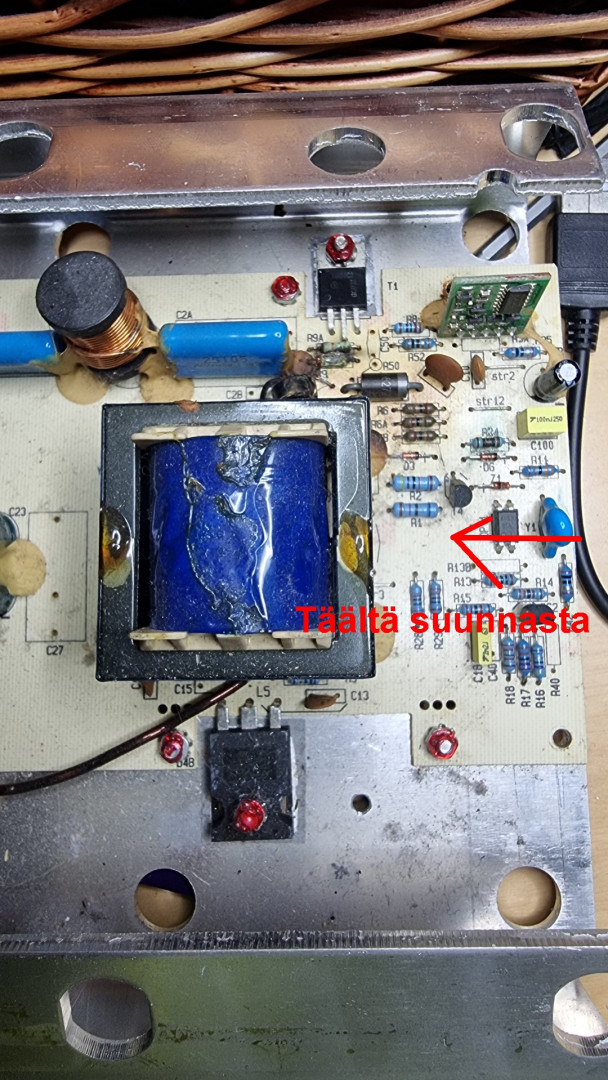

« Vastaus #5 : 19.10.2023 kello on 09:05 »
Ota kuvan oikeasta päädystä.

« Vastaus #10 : 19.10.2023 kello on 21:27 »
Harjoitellaan lisää, oikea suunta, mutta hieman ylempää.

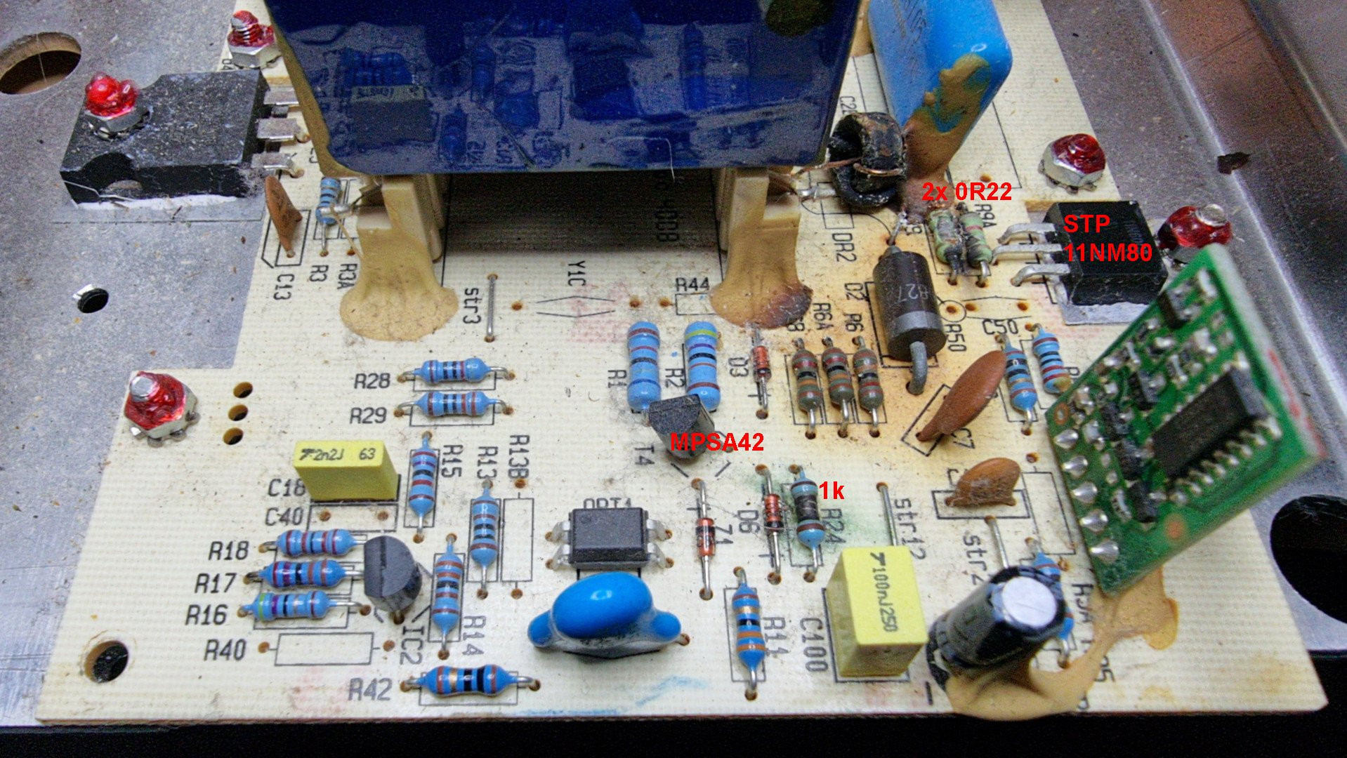

« Vastaus #12 : 20.10.2023 kello on 14:47 »
Vaihda punaisella merkityt osat ja jos pikku piirilevy on viallinen niin ota yhteyttä "vitalar":ään.
