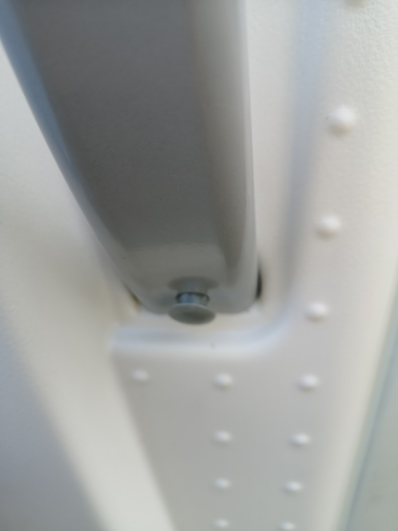

Seuraavana vaiheena on irroittaa hopeinen oven käsikahva. Kahva on kiinni ylhäältä ja alhaalta ruuvilla. Ruuvit ovat hopeisten muovisten peiteproppujen alla. Proput irtoavat varovasti vääntämällä ohuella talttaruuvarilla tai veitsellä. Varo, ettet tarpeetomasti naarmuta metallista kahvaosaa. Voimaa proppujen irroitus vaatii kohtuullisesti. Mikäli rikot proput niin uusintakustannus on tässä kohtaa 2,55€ /kpl (mikäli ne haluat uusia).

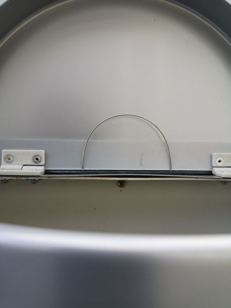

Työ jatkuu irroittamalla alaosan roskakori, mahdollisesti kiinni heti kannen alla takalevyssä olevalla yhdellä ruuvilla. Ruuvi irti ja roskis irtoaa.

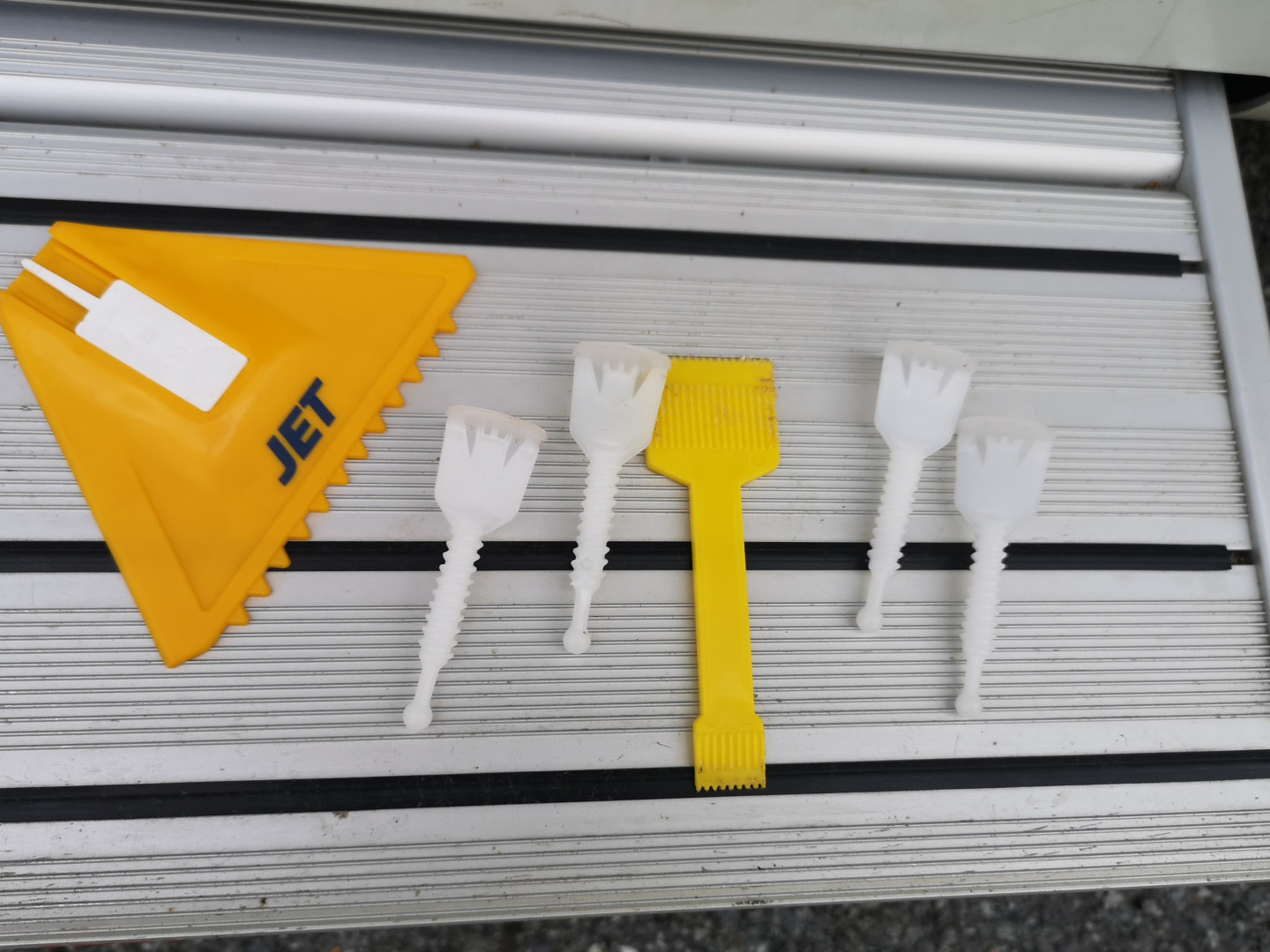

Seuraavana on varsinaisen ovimuovin irroitus. Tämä tulee tehdä rauhallisesti keskittyen näin saat muoviosan irtoamaan ehjänä ilman väkivaltaa. Työvälineinä on kaikki muovinen, Ei metalliruuvareita/talttoja!  Viivoittimet, CD/DVDlevyt, jääskrapat, luottokortit ja muut ohuet muoviset ovat toimivia. Itselläni valikoimissa oli kaksikomponettiliim ojen levityslasta sekä lattialaatoituksen korkeussäätöön tarkoitettuja muovijalkoja sekä jääskrapa (kuva4).

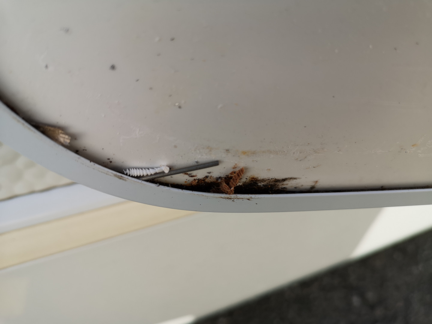

Parhaiten alkuun pääset kokeilemalla puristaa oven muovia pitkiltä sivuilta. Näin havaitset alkuun miten ovi liikkuu alumiinikehyksessä ja millaista voimaa tarvitaan muovin puristamiseen. Varsinaisesti irroitukseen pääsee parhaiten aloittamalla oven alaosasta keskeltä. Paina ovimuovia ylöspäin ja kampea ohut muoviapuväine avautuvaan koloon ovimuovin alle (muovilasta/viivoitin). Nyt pääset vetämään alareunaa irti ovesta, tässä kohtaa saatat tarvita lisää muoviapuvälineitä, jotta ovimuovi ei mene takaisin omalle paikalleen vaan alkaa irrota kehyksestään. Kaikkein tiukin paikka ja tilanne tulee aivan oven alakulmien kaarteissa (kuva5 ja kuva6). Näissä muovi hieman ahdistaa ja on tiukka. Itse selvisin pahtaiten tässä liimanlevitysmuovil astalla /viivoittimella. Kun alakulmat irtoavat lähtee koko ovimuovi kevyesti irti.

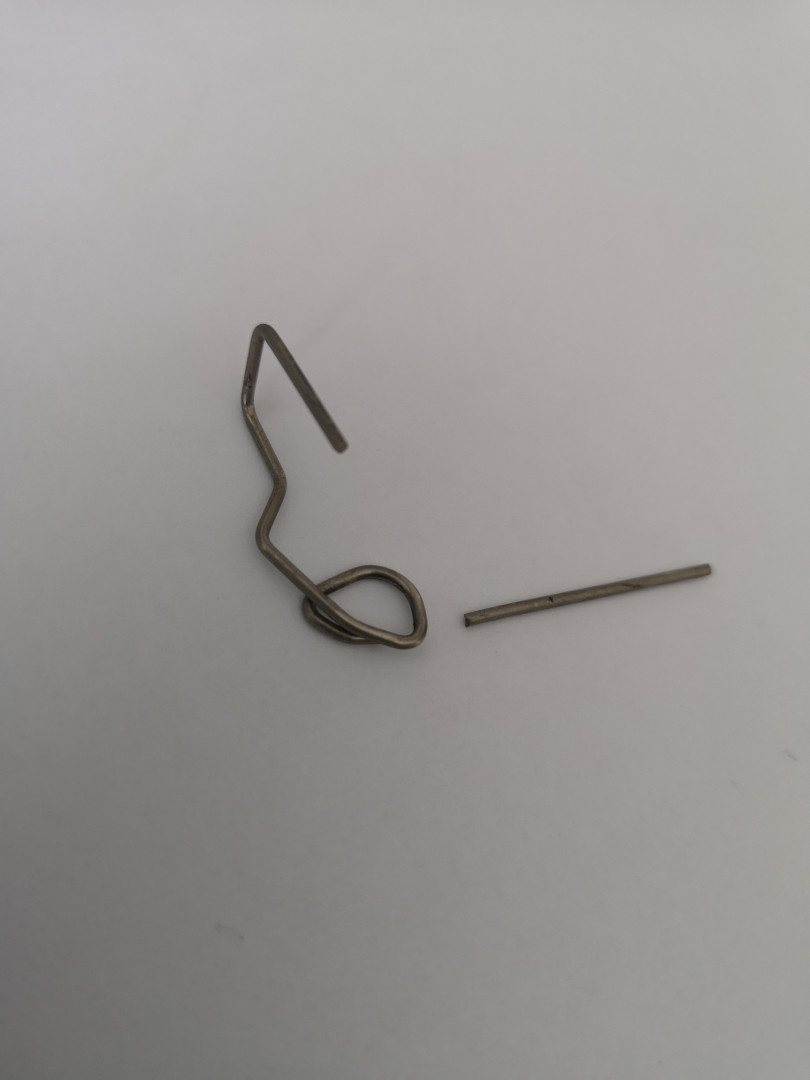

Itselläni tuo katkennut jousen pala tuli vastaan heti kun oven muovikuorta aloin irroittamaan. Oli katkennut jousen pätkä tipahtanut oven alakehykseen (kuva11). Selvittelyä ja näpy näpy Googlella. Lukkohan on 7000378 tyypiltään ja sitten sen kilkkeet ja jouset löytyvät tuon nron alta (kuvat lopussa).
Kuva11: ja Kuva12:

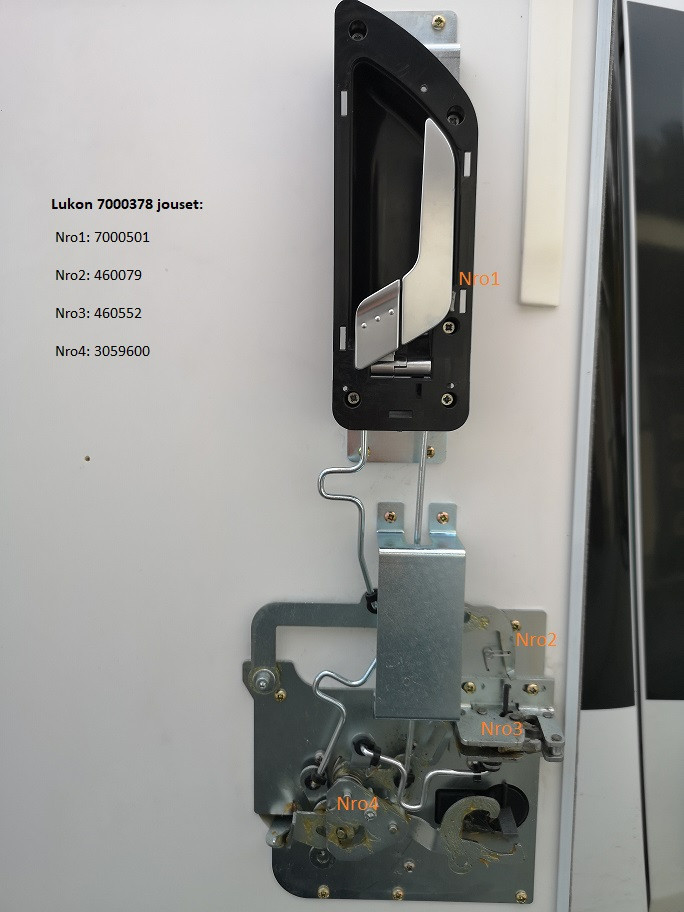

Itselläni rikkoutunut jousi (kuva17) on kahvan yläosasta (kuva12) eli nro: 7000501 ja hintaa tuolle 4,05€.
Muut jouset ovat hinnoiltaan samassa luokassa. Toinen yleinen jousi nro: 460079 lukitusmekanismiin lukon alaosan keskellä on myös 4,05€ hinnaltaan (yleensä tämä jousi on katkennus mikäli vika on sellainen, että lukutussalpa menee jopa itsestään päälle. Eli saatat tahattomasti lukita itsesi ulos autosta). Pikakorjauksen reissulle tein kumilenkeistä, jotka sattui olemaan saatavilla (kuva10). Jotkut ovat myös tehneet pysyvämpiä DIY korjauksia muilla jousilla mitä ovat sattuneet löytämään, kts Google /feder 7000501.

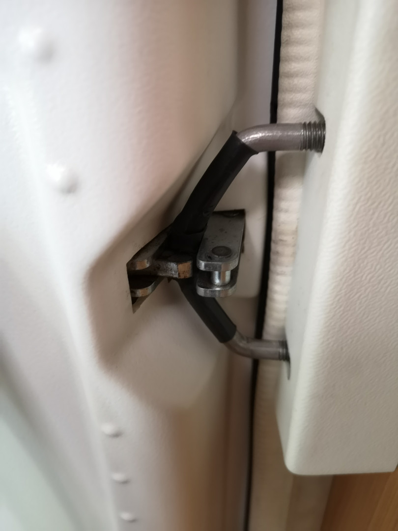

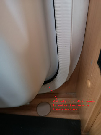

Mahdollinen hienosäätö, mikäli oven alaosasta kiinniollessa näkyy kajastavaa valoa niin voit säätää oven rungon puoleista osaa. Metallilenkki, jossa musta muovivahvike/kuristesukka. Tuo pyrkii aikanaan ”ohenemaan”/kulumaan ohuemmaksi/muovirikkoutuu. Tämä jättää oven hieman liiaksi ”auki” eikä ovi puristu tiivisteeseensä – eli tulee vetoa kun ovi ei mene kokonaan kiinni.
Kuva20:
Pikakorjauksena voit yrittää pyöräyttää mustaa muovisukkaa ja saada ehjän kohdan (paksumman kohdan) sisälle päin (kuva21). Näin lukko puristuu tiukemmin kiinni ja ovilehti puristuu tiivisteeseensä. Mikäli tämä ei auta/riitä voit irroittaa peitemuovin kaksi ruuvia, jota peittävät lukituskiinnikkeen (kuva211).
Kuva21: ja Kuva 211
Nyt voit jakoavaimella löysätä hieman pultteja jotka lukitsevat kiinnikkeen. Säädä hieman milli/pari kiinnikettä enemmän sisälle päin ja lukitse mutterit. Näin saat ovilehden puristumaan tiukemmin tiivistettä vasten. Vaihtoehtoisesti voit myös yrittää vahvistaa kiinnikelenkkiä teipillä/erkkarilla tai lisäämällä kutistesukkaa. Myös tämä saattaa parantaa ovilehden puristumista tiivistettä vasten. Näin saat ovilehden puristumaan tiukemmin kiinni tiivisteeseensä, eikä ovesta enää vedä (ainakaan niin paljoa ja suoraan) (kuva22, kuva23 ja kuva24).  Peitemuovi takaisin paikoilleen ja ovi toimii kuin tehtaalta tullessan… tai paremmin.

Ohessa kuvat lukon jousista osanumeroineen.
