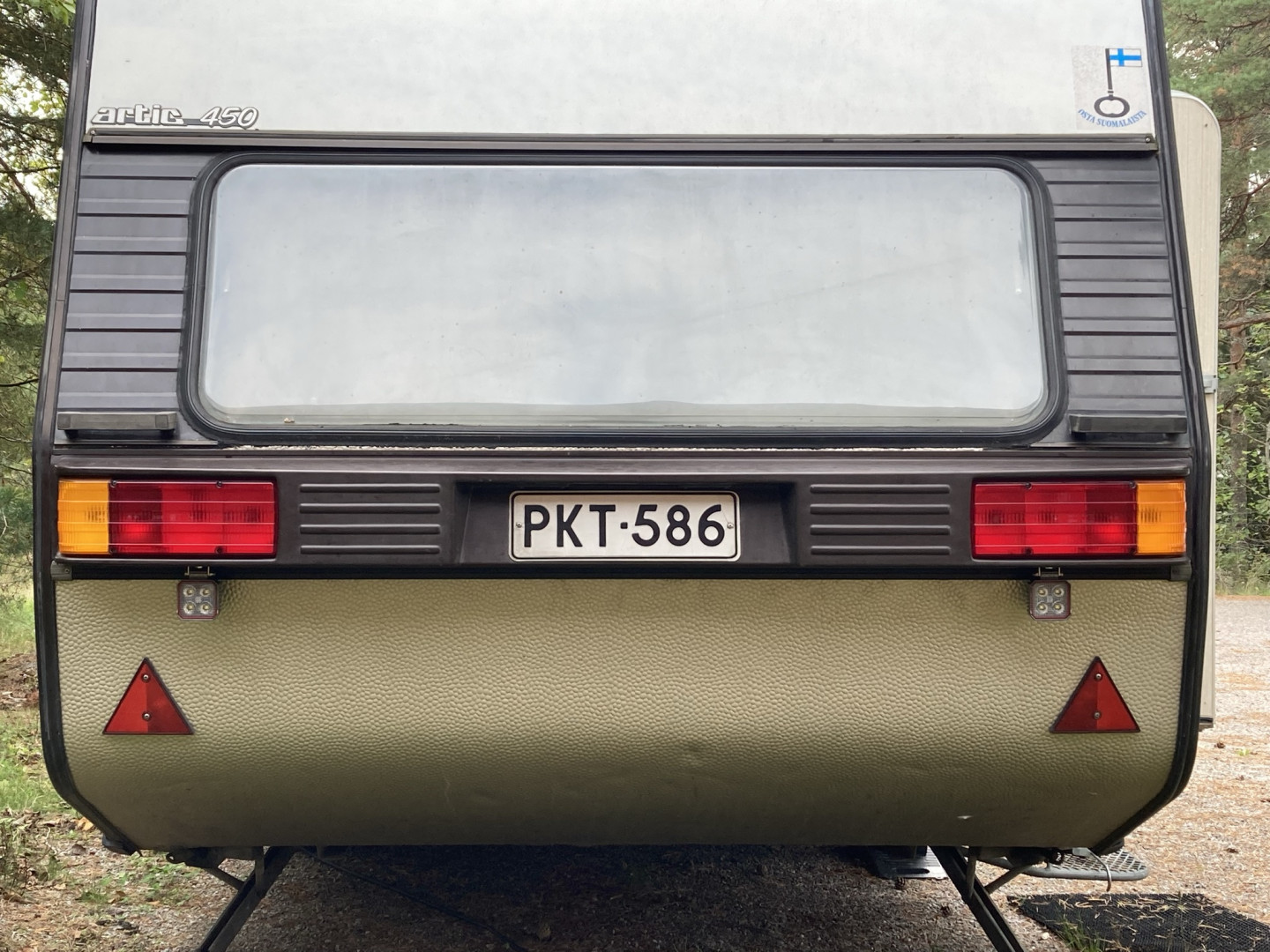

Sinnehän nuo asettuivat.
Ja valoakin riittää.
Pitää vielä illemmalla kokeilla, josko noita pitää vielä suunnata tarkemmin
