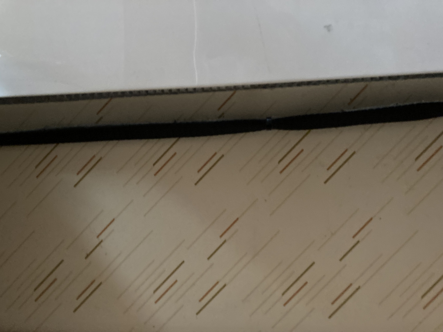

Vaihdoin jo aiemmin vaunuun 13-napaisen johdon ja pistotulpan, joten nyt tarvittiin enää johtoa. Olin laittanut sokeripalat valmiiksi uusille valoille (oranssi ja sininen) ja latausjohdoille. Akun latausliitos odottaa vielä Schottky-diodia ja jäähdytyslevyä. Samalla vauhdilla vedin johdon myös peruutusvaloille. Pujotin johdot suojasukkaan, jotta eivät paista silmiin niin selvästi ja kiinnitin kaapelin nippusiteillä vanhaan valojen johtoon
Mustat nipparit ja suojasukka jäävät aika hyvin näkymättömiin vessassakin

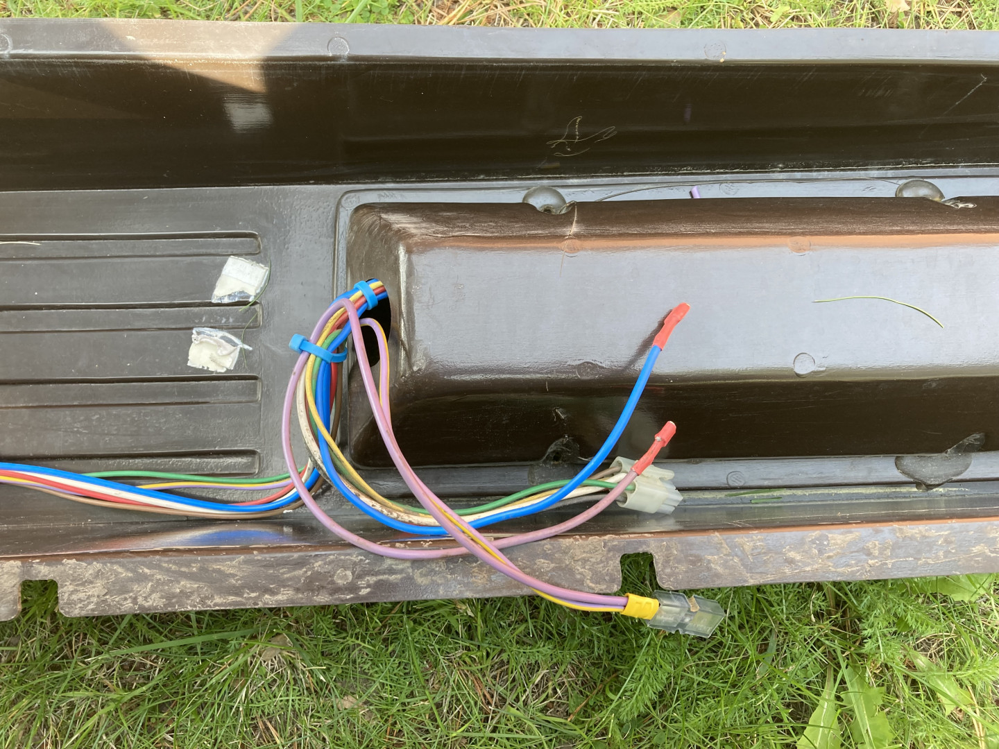

Sitten vaan takavalopaneeli irti ja liitin myös sumarin johtoon, sekä peruutusvalon johto suojasukan kanssa seinän läpi  peruutusvaloille.
Seuraavaksi uusia johtoja takavalopaneelin johtosarjaan (sininen ja violetti)
