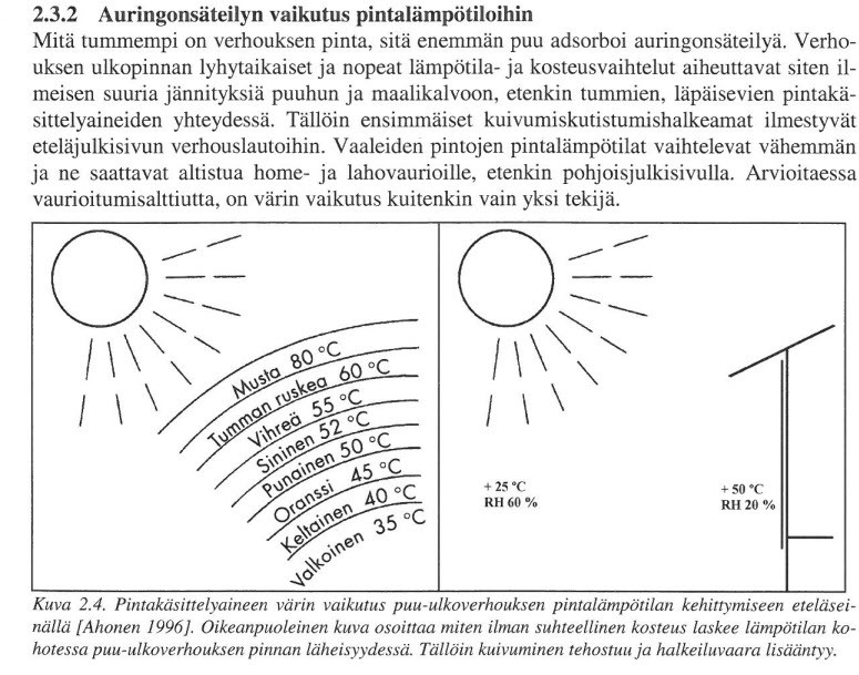

.. Tutkittu juttu sekin että ei se musta kuumene sen enempää kuin valkoinenkaan. Eristeet toimivat molempiin suuntiin yms yms. 😉
Mutta, jatkan edelleen vesijärjestelmän parissa ja hankintalistalla nyt tuo lämminvesivaraaja. 😁 Katsotaan sitten miten saadaan projektia etenemään.
Jos pintalämpötila on alla olevan mukainen samoissa vertailuoloissa ja U-arvo seinärakenteessa on sama, niin eristävyys kesän (+25C) rittää pitämään +10C lämpötilaeron poissa toiselta puolen. Mutta ei sentää +55C eroa. Jos noin olisi, ei talvella lämmitystä tarttiskaan
Kuka on Välimeren lämmössä liikkunut, tietää ettei nämä valkoiset karvanpöxät mahdottomasti lämpene kunhan pitää aurigonsäteen ikkunoiden ulkona.
