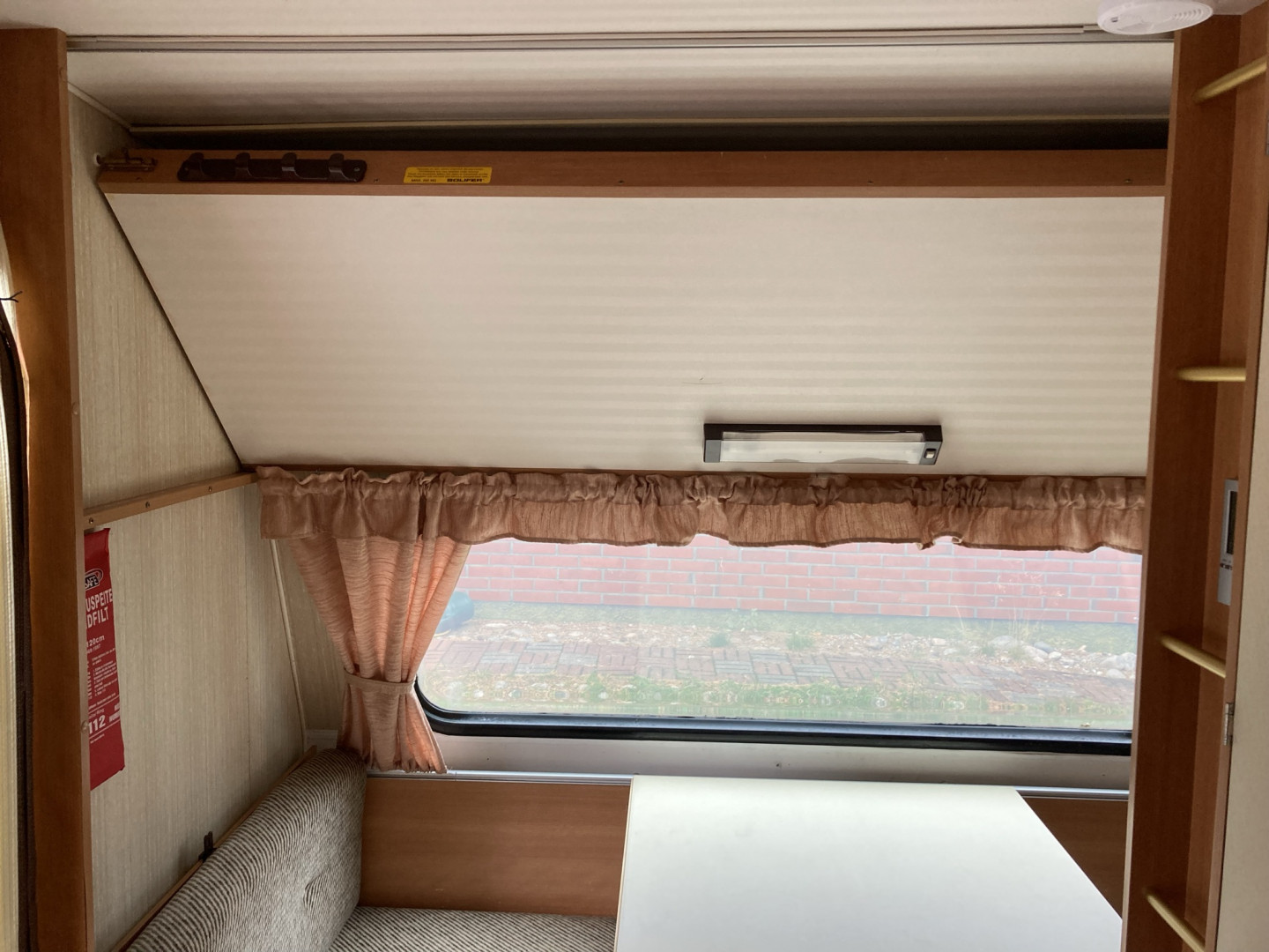

Onko tämä Soliferin toteutus liian simppeli? Seinän sisällä on vahvike, johon nuo kannatinlistat on ruuvattu kiinni.
Vuode on kiinni listassa pienellä saranalla.
Näyttää ihan hyvältä sinänsä, mutta ei taida onnistua ihan 140cm leveänä.

Tosiaan. Tuo Soliferin systeemi toimii, kun sänky on kapea. Minun vaunussa katon takakulma, on sen verran pyöristetty, että sängyn taakse ei nostettuna jää juurikaan hukkatilaa.
Jos tuon Soliferin ratkaisun tekisi leveämpänä siten, että saranoisi sängyn pituussuunnassa niin, että takaseinän puoleinen osa nousisi pystympään takaseinää vasten ja toinen puolikas vähän enemmän vaakasuoraan kattoa vasten? Sitten pitäisi tosin ehkä halkaista patjakin pituussuunnassa.
