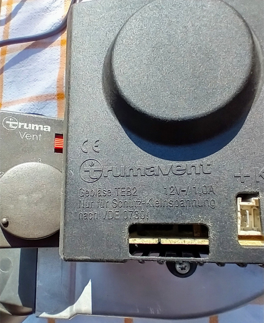

Tämän siis ostin:

Kahdeksan vuoden pölyt kyllä edesauttaa elinkaaren lyhentämisessä. 😂
Aina on ollut karvakuonokin vaunussa, pölyä piisaa. Nyt täytyy alkaa putsaamaan trumaventtiä vaikka joka toinen vuosi, nythän toi oli käsittämättömän tukossa.  :o
