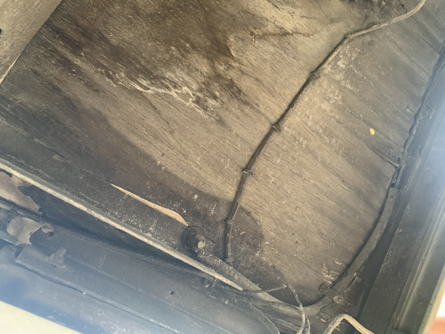

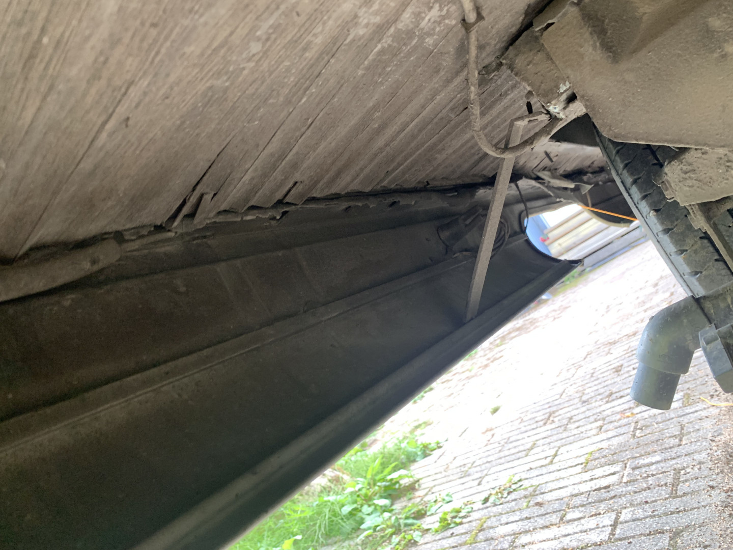

Olis varmaankin itsekin hiukan pitäny katsella kun noin helpoissa paikoissa oli pehmeät!
Aikoinaan oudoksuivat karavaanien vaihtoliikkeissä kun ryönäsin vaihtovehkeiden pohjia. Muutaman vuoden ikäisissä oli, niin ruosteen piiskaamat rakenteet ja pohjalevyt valkoisen harmaita laikkuja täynnä...
Ostin silloin uuden, ja nyt viimeksi vaihdoin sen liki saman ikäiseen, jossa puuta ei ole kuin kalusteissa. Nii paljon mätä vaunuja korjaillut, ettei oikein usko kuivaa olevankaan..
Nyt aloituksen burikka näyttää yhtä haperolta Viroon myymäni vaunu. Sääli..
Jos pohjalevy tuossa kunnossa, ei yksinään siitä lähtevistä pytypuista ole kuivat.
Kaupan purkuu vain - autokin vaikuttaa purkukuntoiselta.. :-X
  • Viimeksi paikalla:tänään kello 03:18
Vs: Burstnerin vesivahinko
« Vastaus #43 : 15.08.2021 kello on 18:52 »
Ei ...tana missä kunnossa tuo on. Eikö muka myyjäliike ole katsonut pohjaa ottaessaan auton? Onko mätänä otettu liikkeeseen ja ehjänä myyty eteenpäin?
Mitataanko kosteuksia muualta, kuin auton sisältä? Onko niillä tarvetta katsoa pohjaan?
Tässä on kyllä myös esimerkki ostajille yleensäkin. Vaikka ei autoista tietoa olekaan, niin tuollaiset näkymät pohjassa ymmärtää jokainen, että kaikki ei ole kunnossa.
Toivottavasti saat kaupan purettua.
