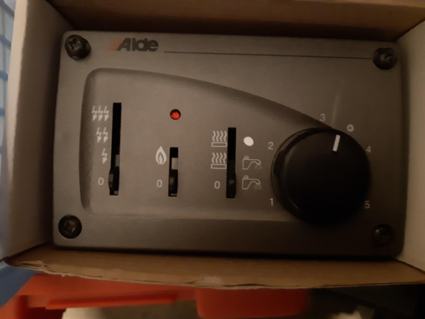

Laatikossa vaan pyöri tuollainen paneeli ja jostakin joskus luin, että Alde 3010 on myös mekaanisia paneeleita.
https://www.caravankoti.com/?product=ohjauspaneeli-mekaaninen-alde-3010-3020
Jos ostaa tuollaisen paneelin, ja vaihtaa sen nestekidepaneelin tilalle, miten mahtaa käydä 230v/12v pumppujen ohjauksen ?
Ja meneekö tuollainen 3010 mekaaninenpaneeli heittämällä tilalle ?
Tuo mekaaninen paneeli on paljon helpompi käyttöisempi kuin tuo nestekide malli. Vain siitä on kysymys.

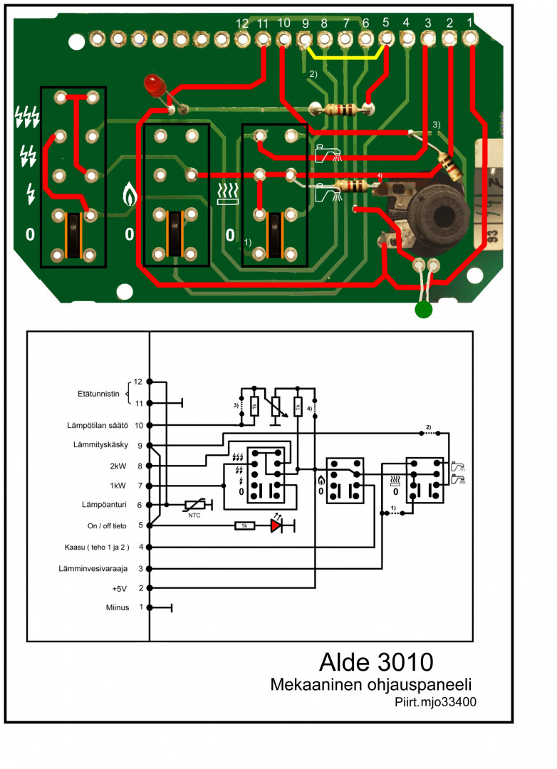

Alde 3000:sen mekaaninen paneeli on aivan erinlainen kytkennältään kuin 3010:paneeli. Alde 3010 mekaaninen paneeli on järkevä ratkaisu hipaisupaneelin tilalle ja paneeli on korjattavissa toisin kuin hipaisupaneelit. Kytkentäkuva mekaanisesta paneelista.

Ilmeisesti 230v ja 12v kiertovesipumpulle pitää rakentaa oma kytkin, samaan tapaa kuin Soliferin edellisessä mallissa esim vm 2004, jos ajattelee siirtyä mekaaniseen ohjainpaneeliin alden 3010:ssa.

Minusta tuo ei ole 3010 paneli vaan 3000. Oikean puolen kytkimen perusteella.. Aiheen otsikko vielä korjaamatta  :D
Sehän kuvan tarkoitus olikin, esittää 3000:sen paneelia.

Kiitos.
Kyllä, kytkimen tarvitset. Helppo homma tehdä.
Kyllä vain, mutta otsikko tarkoittaa muuta. Mikä muuten on 3000 vanha paneeli, eikös kuvan mekaaniinen ole uusin (tyypiltään) mikä siihen 3000:een käy?

Jos 3010 pannussa on valmis liitin 230V pumpulle, mitä tapahtuu verkkojännitteellä (salamia 1-3 käytössä) kun termari käskee lämpöä - käykö molemmat pumput?
Jos lisäkytkimiä vaatii, niin eikö verkkorele ole helpoin tapa - ohittaa/katkaisee 12V pumpun? Jos priorisointi pumppukäytössä ajatus. Sopisi simppeleille käyttäjille kun ei tarvitsisi päätä vaivata  ;D

Alde 3000:ssa on kytkin jolla valitaan se pumppu jota halutaan käyttää. Mikään ei estä tekemästä sitä välireleellä. Sama kytkin pätee myös 3010:ssä.
Alde 3010:ssä on pumpun ohjaus 12v molemmille pumpuille.

« Vastaus #12 : 3.08.2021 kello on 19:41 »
Sori, ajatusvirhe. Kun matkailuvehe kytketään verkkoon niin piirilevy ohjaa 12 voltin ohjauksen verkkopumpulle, mekaaninen paneeli ei siihen vaikuta.

Onko toimiva ratkaisu laittaa 3010:iin 3000:sen mekaaninen paneeli?
Vai hommaa suosiolla (Pamaus) 3010:n mekaaninen.
Ajattelin vaan, että eikö 3000 mek. paneelin oik. liukukytkin yläasennossa tarkoita "pakkokiertoa ja lämmitystä" - mitä tekee 3010:n piirilevy tuolla asennolla. Ne asennot kun eivät ole samat 3010 ja 3000 paneeleilla, miten sitten kortit ja kytkennät pannuun..
Vaan taisitkin jo vastata Pamauksen; ei onnistu.
 ja nyt minun kysymykseen; aloittaja ajatus ei onnistu. Millä onnistuu mekaaninen paneeli, niin ostaa 3010 mekaanisen. Mitään pumpun valintakytkimiä ei tartte, vaan pannu  valitsee itse.
