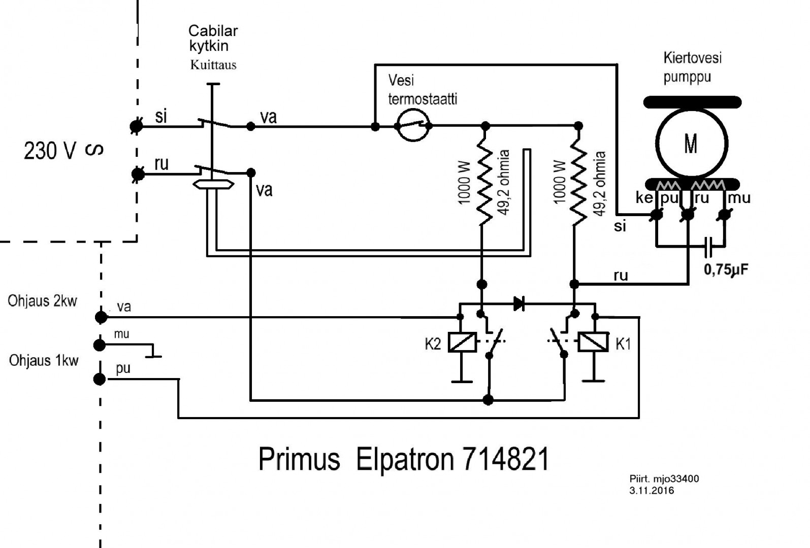

Jos on Primuksen patruuna ja se on kytketty oikein mjo kuvan mukaisesti. Vikana voisi olla että ykkös vastuksen releen kärjet on palaneet kiinni, jolloin pumppu pyörii ja 1kw lämmitys on aina päällä kun on verkkovirrassa.

    Alden patruunoissa on kiertovesipumpun ohjaus erikseen ja Primuksen pumpuissa menee päälle kun laittaa 1kw.
    Tuossa Primuksen kaaviossa näkyy vesitermostaatti, voisiko se olla syynä siihen hurinaan, missähän tämä termostaatti on, jossakin patruunan kyljessä?? Vianetsintäkaavioss a taidettiin puhua ylikuumenemistermos taatista, lienee sama asia. Jos oikein ymmärrän, kaavion mukaan vesitermostaatti mahdollistaa sen, että vastukset eivät lämmitä, mutta pumppu pyörii. Voisiko vesitermostaatti olla viallinen, kun ei ainakaan vesi ole lämmintä.
    Ja ei kait kaasulämmityksen sammuminen/käynnistyminen voi tästä johtua. Kun siis kaasulämmitinkään ei pysy päällä.
