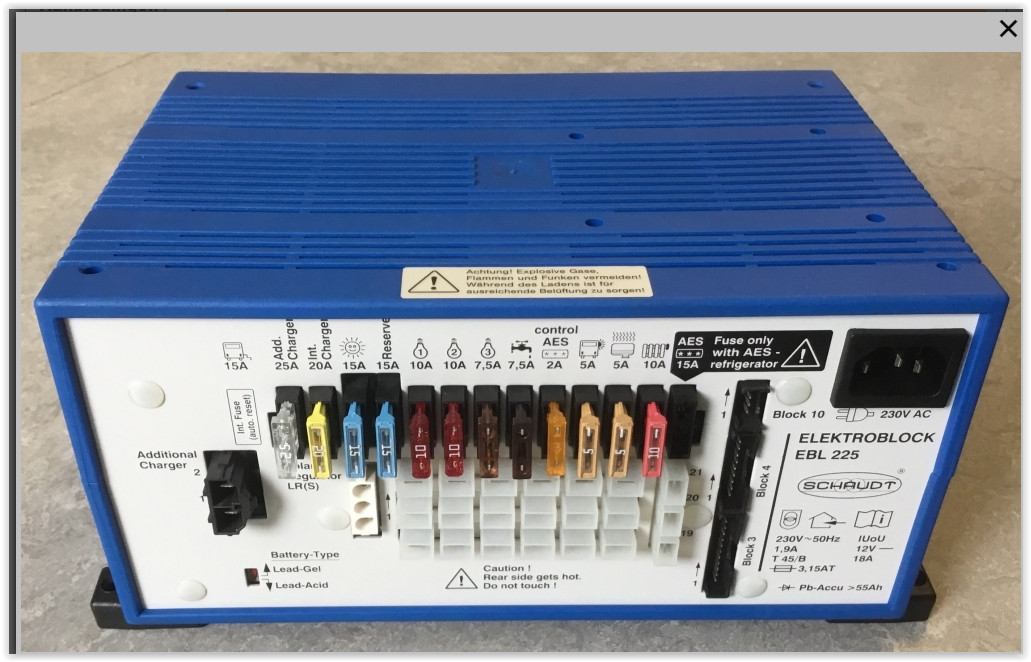

Katsoin EBL:stä (225) mutta en löytänyt siitä sulaketta jääkaapille.
Joku kirjoitti että jääkaapin sulakkeet on starttiakun vieressä, mutta mitenkähän lienee noissa -07 Adria/Ducatoissa, kun akku on kuskin penkin alla lattian sisällä? Sattuuko joku tietämään missä tuon ikäisissä piileksii jääkaapin sulakkeet, ett pääsis tarkistaan ne?

Siellä jossain on D+ johto, tulee auton laturilta ja antaa luvan jääkaapille käyttää 12v jännitettä. Joka tulee hupiakuilta sulakkeen kautta. Sinun vihreällä merkityn sokeripalan vieressä on toinen mihin tulee jääkaapin 12v ja sen alla oleva rele kytkee sen 12v vastukselle kun jääkaapin ohjauspaneelista laittaa päälle.
Ja näyttäähän tuossa kuvassa olevan sulakkeet sun jääkaapille
Ylärivissä oikealla 15A ja siitä vasemmalle 2A ohjausmälli

Hää sano jotta 2007 Adria , ja EBL:ssä on kyllä jääkaapin sulake, katso kuvaani

Kiitos neuvoista!! Lähdenpä heti miten tekemään jatkotutkimuksia. Tuo EBL:n sulake jäi kyllä ymmärtämättä että se 1. oikealta on jääkaapin, kun ei ollut mitään selkeää symbolia niin kuin muissa sulakkeissa. Mutta nythän tuonkin tietää.

No niin, EBL:stä puuttuu siitä kohtaa sulake (kuten siitä kuvastakin jonka joku ystävällinen laittoi tähän ketjuun), mutta kun otin jääkaaapin takaa sen releen irti ja voitelin liittimet ja kopauttelin relettä, niin sitten kun laitoin virrat päälle, niin D+ tuli 13,6 V (ei 14,jotain, koska auto ei käynyt). MUTTA tästä huolimatta kun käänsi jääkaapin 12V asentoon, pun. valo paloi kykimessä.
Johtuuko nyt siitä, että se 15A sulake puuttuu EBL:stä?
Ja mitä teksti sen sulakkeen kohdalla tarkoittaa? "Fuse only with AES refrigenerator" (Sulake vain AES uudellenkäynnistime n kanssa??)
Osaako ja jaksaako joku vielä selventää?

D+ kuuluu olla jännitteellinen ainoastaan kun moottori käy. Siinähän on tarkoituksena, että kaappi saa tiedon moottorin käymisestä ja vaihtaa energialähteen 12V.
AES= automaattinen energian valinta. Kaappi siis käyttää 230v kun on verkkoon kytketty, 12v kun moottori käy ja kaasua jos kumpikaan edellisistä toteudu.
Jos D+ on jännitteellinen vaikkei moottori käy, en laittaisi sulaketta EBLään ennen kuin D+ selvitetty.

ei se ole mikään uudelleenkäynnistin, vaan jääkaappi englanniksi

Kiitos kimi ja K.E.V. Tässähän tulee samalla lyhenteiden ja englannin oppitunnit. Tuo uud.käyn. oli Google kääntäjän ehdotus sanalle. Itselle vieras sana.  :o Eli pitää käydä laittamassa vielä kone käymään ja mittailla uudestaan. Onhan siinä järkeä, että pelkkä virta ei riitä siirtään jääkaappia 12 voltille, vois heikkona hetkenä olla liikaa kun vie kuitenkin melkoisesti virtaa.

Se sulake laitetaan vain AES-kaapeissa.
