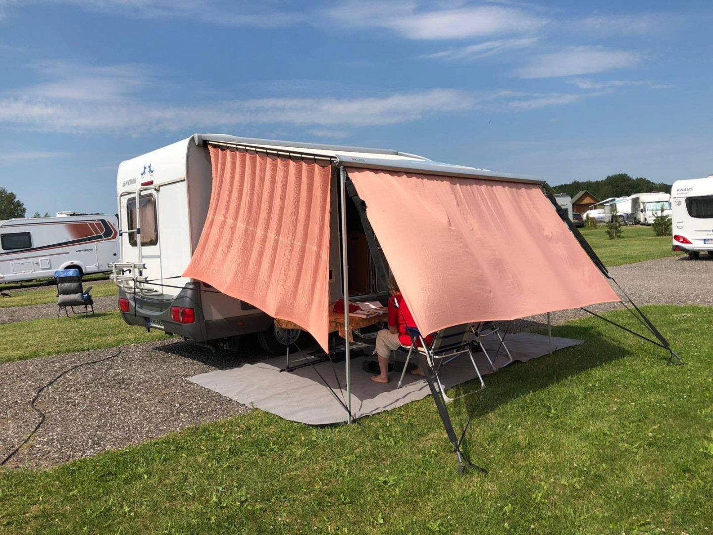

Meillä on tuollainen omatekoinen versio, ei kaunis, mutta toimii.
Kangas on ns. vuorikangasta.
Valkoinen ei ollut kaverin mukaan hyvä, ehkä harmaa olisi paremman näköinen.
Nuo menevät todella pieneen tilaan, päätyverho sopisi taskuun.
Etureunan verhossa eniten tilaa vie ripustusnauha.
Valmista uranauhaa on saatavissa: https://www.vapaa-aika.com/product/5527/telttauranauha-6-mm-markiisilistaan-sopiva
Siihen oman mielen mukainen varjostava kangas.
    • Matkailuvinkkejä
Alareunaan kannattaa ommella pitkät sukkanauhat niissä on valmiita reikiä, joiden avulla voi pingottaa kankaan.
Itse tehtynä saa sen edullisesti ja pieneen tilaan menevänä.
Ohut kangas myös kuivuu nopeasti jos sataa.
Se suojaa hyvin myös sadepisaroilta.
