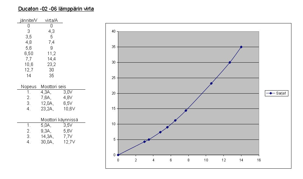

Potilas on Ducato 2.8 jtd vm. -05, mittarilukema 117 300 km. Pidemmän seisomisen (yli viikon) jälkeen ei meinaa välillä lähteä lataamaan, vaikka hiukan kaasuttelisikin. Eilen huomasin, että kun ilmastointilaite oli päällä, puhallin täysillä ja flektit huusi täydellä teholla, niin järjestelmän jännite tippui n. 12,6 V:iin. Ei kai flektit ja tuuletin niin paljoa virtaa haukkaa, ettei 120 A:n laturin teho riitä, jos se on kunnossa?
Eli onkohan hiilet jumissa? Saako hiiliä vaihdettua tai mikäli eivät ole loppu niin elvytettyä / herkisteltyä, vai meneekö laturin vaihdoksi?
Molemmat akut oli tänä aamuna täydet, kun yleismittarilla mittasin (12,6 ja 12,7 V). Ilman flektien tuomaa kuormaa jännite on 14,4 - 14,6 V, ja pihtivirtamittarin mukaan tuuppasi aluksi hetken hupiakuillekkin 20 A.
En tiedä paljonko ilmastointi ja flektit ottaa virtaa, mutta lämppärin puhallinkin raapii kohtalaisesti
