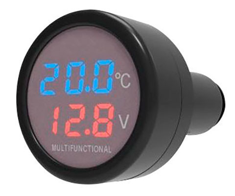

Just toissa viikolla meni Boxerista laturi. Akun merkkivalo sammui käynnistyksessä ja vilahtaa heti yhden kerran auton käynnistyttyä. Helposti olisi jäänyt itseltäkin vika ilman huomiota. Mutta tupakansytyttimessä mulla on digitaalinen voltti- ja lämpömittari joka paljasti viallisen latauksen, kun katse osui kohdalle. Normisti näyttää 14.4 nyt näytti 11.8V.
Suosittelen, jos volttimittari puuttuu. Fixus tarjouksessa 9.90€

Just viime viikolla meni Boxerista laturi. Akun merkkivalo sammui käynnistyksessä ja vilahtaa heti yhden kerran auton käynnistyttyä. Helposti olisi jäänyt itseltäkin vika ilman huomiota. Mutta tupakansytyttimessä mulla on digitaalinen voltti- ja lämpömittari joka paljasti viallisen latauksen, kun katse osui kohdalle. Normisti näyttää 14.4 nyt näytti 11.8V.
Minulla on ollut tuollainen varmaan 10 vuotta, näyttö ledeillä. Oli vain asuntoautossa hakusessa mutta olivat löytäneet se eilen illalla.
