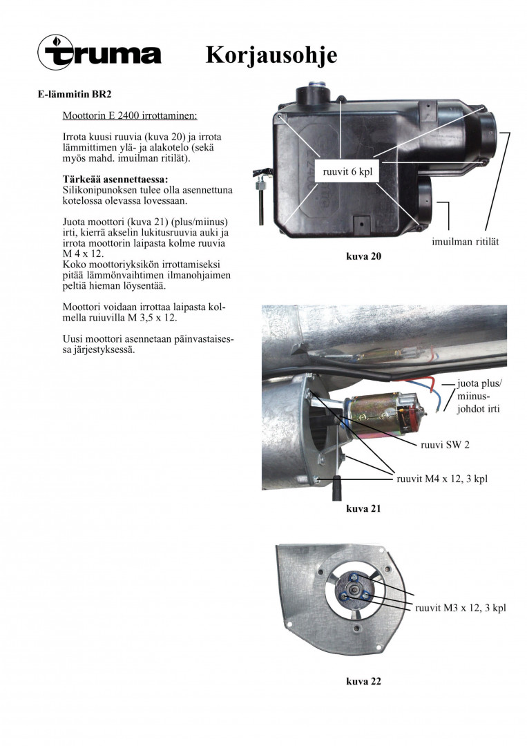

Morjensta vaan taas tieto viisaat. Kipinä poksi tikuttaa hienosti mutta tuo puhallin moottori sammuu jos se on tolleensa pikkusen kenolla. Onko siinä joku systeemi ettei saa ottaa kontaktia tuohon lämppärin runkoon. Nuo siniset kumit on jotensakkin kuluneet niin saakohan niitä varaosina.

Kesti aika pitkään että sain ehjän kipinä poksin ja siksi nyt vasta tuota kasailen. Tuo vehje on jännästi hengetön jos tuo puhallinmoottori kontaktoi tuohon lämppärin runkoon. Mites toi ois viksua korjata, saako varaosina noi kumit esim.

Onko tuo moottorin akseli vaan liian pitkä ja sillä nuo kumit laitettu väliin. Ruuvilla kuitenkin kiinnitys akseliin eli joustovaraa luulis olevan.

Kyllä siellä noi kumit kuuluu olla, mutta moottori ei ole kuvassa paikoillaan.

Näyttäs kuvan mukaan kuitenkin asennetun väärin - eli ei päällekkäin vaan kiinnitysraudan molemmin puolin, ts. toinen kumeista kuuluu ruuvikannan alle (korjaus).  :D

Kyllä ne ihan oikein oli asennettu. Yläpuolen huonokuntoinen kumi oli vaan antanut jo periksi ja moottori paino käänsi tuon koko systeemin väärään asentoon. Kun tuota mottia vähän nosteli se alkoi samantien pörrään. Toi sininen piuha meni joko nitkutellessa poikki tai oli jo valmiiksi aika heikosti kiinni. Kumeja saa lähettää jos löytyy varastoista, aika ikävän näköinen kampe tehdä jostain letkusta.

Noi messinki puslat voi kääntää toisin päin kumin sisällä toisin päin ja sitä tossa testasinkin. Aika tanakan oloisesti tuo moottori nyt tuossa on ja lähtee hörräämään ja kipinäpoksikin iloisesti nakuttaa.
