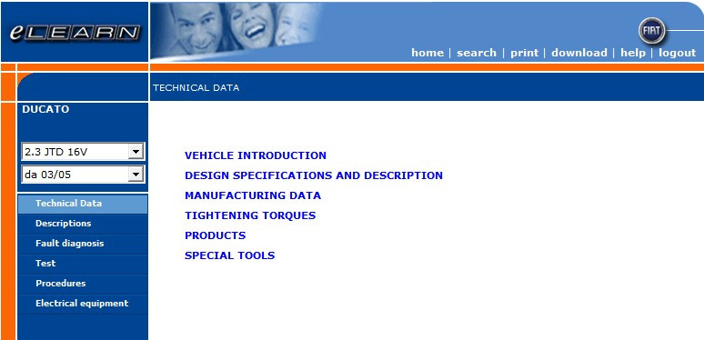

Koeta löytää netin ihmeellisestä maailmasta ”eLearn Ducato X250”
Nittä on olemassa ladattavana ISO-levykuvina tai valmiina CD (DVD) -levynä.
Minulla on eLearn Ducato 244 ja siinä on hyvät kytkentäkaaviot.

Juu olen tätä tässä yrittänyt koko päivän ymmärtä, mut siel ei ees kerrota minkä värinen kyseinen eLearn liitin on mistä puhutaan, eikä kuvia eikä mitään.. oon nyt ottanut jokaisesta liittimesta kuvan ja sit sieltä eLearnista ottanut vaan jonkun auki ja katsonut osuuko värit mun liittimen tähän asti en oo ytäkään löytänyt.. mielestäni vähä hankala ohjelma vähä vaan voin oletta että siellä jossain se mun liitin on, vois ees kertoa minkä väristä näytetään.
Esim eLearning tästä valikosta näitä käynnyt läpii, mielestäni suunta on oikea ja siel pitäis olla kai.. http://4cardata.info/elearn/244/2/244000001/244000002/244000005/244002399

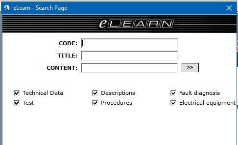

Eikö siinä X250 eLearn versiossa ole haku toimintoa?
244 versiossa sellainen on ja käytän sitä usein.
  • Viimeksi paikalla:23.03.2025 kello on 13:35
Vs: Ducato x250 kytkentäkaaviot (WiPro asennus)
« Vastaus #6 : 27.06.2021 kello on 11:03 »
Juu oon tämän aamun sillä searchilla yrittänyt ymmärtää..
