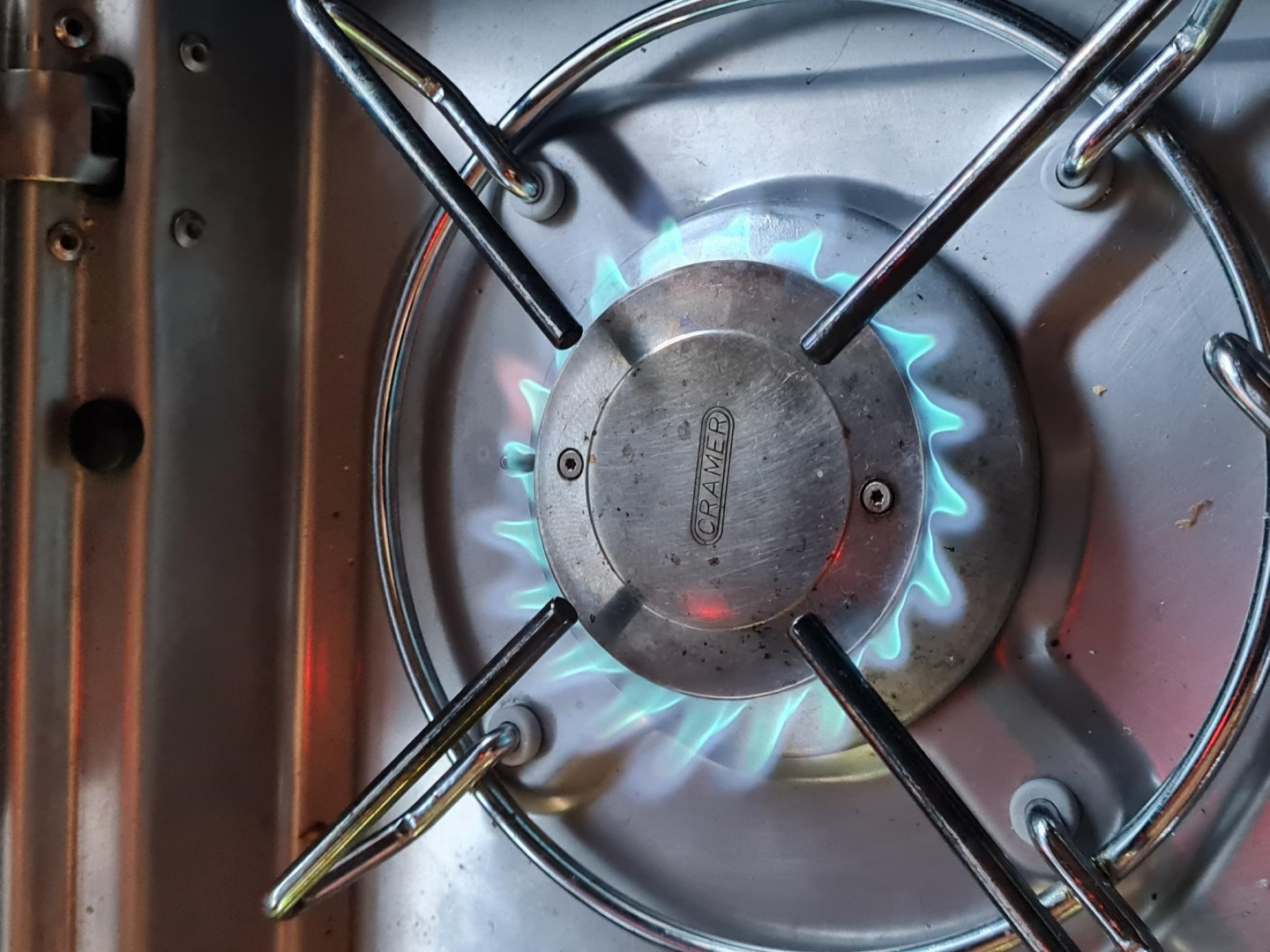

...Mitä kaikkea pitää purkaa / vaihtaa / puhdistaa, jotta saa Dometic kaasulieden hellalevyssä pysymään liekin päällä :-\
Toimimaton levy on toi, johon sytkäri osoittaa.
Liekki pysyy päällä sen aikaa, kun pidän kaasunappulaa pohjassa.
Mutta kun lähden vapauttaa nappulaa, niin liekki sammuu ja samalla lakkaa myös kaasun tulo.
Eikä auta, vaikka kuinka pitkään pitäisin nappulaa pohjassa. Kun sen vapauttaa, hissukseenkin, niin liekki sammuu.
Onko liekkitunnistin hyvin liekissä, tuo takana oleva tappi. Pystyykö tuossa "pyörittämään" poltinta, niin, että liekki osuu paremmin jos tarvetta. Liekkivahti vaihtoon jos perusasiat kunnossa

Tuolta näyttää, kun liekki on päällä.
..ja toinen kuva pikkasen alempaa, kun ulko-ovikin on kiinni.
  • Viimeksi paikalla:16.06.2021 kello on 07:14
...kuva tietysti väärinpäin >:(
Mutta oikeanpuoleisella reunalla on liekki mielestäni pienempi, kun kuvan kääntää oikeinpäin.
Ilmavetoa ei pitäisi olla tuossa kuvassa.
