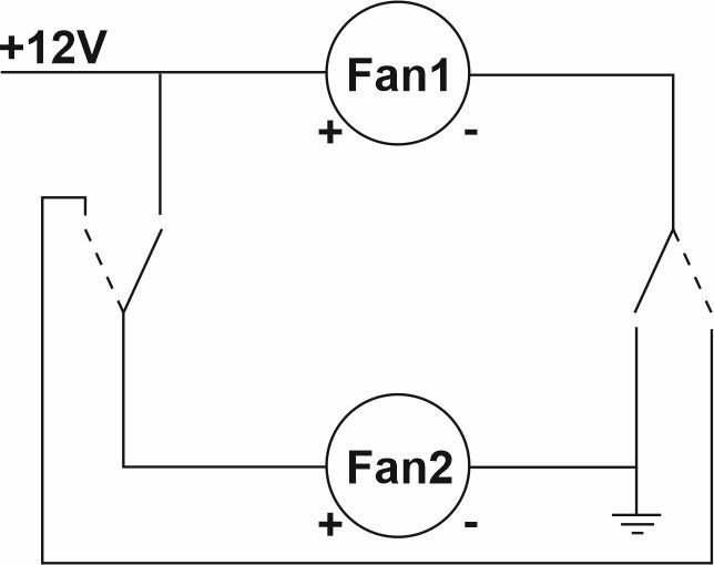

No niin. Laitetuulettimia hankittu parikin. Nyt pitäisi arpoa millä noista neljästä karvasta jolla tuota syötetään/ohjataan tuon saa pyörimään maksimikierroksilla (ei ole tai tule termaria näillä tuulettimen sähkönkulutuksilla). Voin tietty talliakulla kokeillakin, mutta jos joku osaisi suoraan viisata. Ja jos vielä johonkin noista neljästä ohjattavalla 12V jännitteellä saisi tuota ohjattua vaiheittain, voisi tehdä jollain keinukytkimellä valinnan 0- / 1/2- / täysi teho. Kun en noiden kanssa puljannut tuolla tasolla (vaikka tietokoneita onkin tullut rakenneltua).

+12v on mustan maan viereisessä liittimessä joko keltainen tai punainen.
Tietsikassa kierroksia ohjataan ilmeisesti pwm pinnin kanttiaallon leveydellä. Näkyy noihin saavan valmiita säädin palikoita.
Puolitehon saa kun kytkee 2 tuuletinta sarjaan ja täyden kun ovat rinnan rinnan kytkettyjä.
Keinukytkimessä oltava kaksi vaihtokytkintä samassa rungossa eli 6 napainen. Esimerkiksi.
https://www.partco.fi/fi/saehkoemekaniikka/kytkimet/vipukytkimet/pienet-vipukytkimet/7298-kyt-ms500h.html
Toinen vaihtoehto laittaa vastus tai diodeita vaihtokytkimen toiseen lähtöön.
Itse varmaan laittaisin ilman kikkailuja tavallisella valokatkaisijalla joko sarjaan tai rinnan, riippuen tuulettimien metelistä.

Eli jos nyt oikein tulkkaan niin pinnit 1 & 2 (GND, +12V) (mu, ke) olisivat ne, joilla nuo saa pyörimään?
  • Viimeksi paikalla:10.10.2026 kello on 21:24
Vs: Jääkaapin tuuletin
« Vastaus #41 : 23.06.2021 kello on 17:55 »
Joo.
