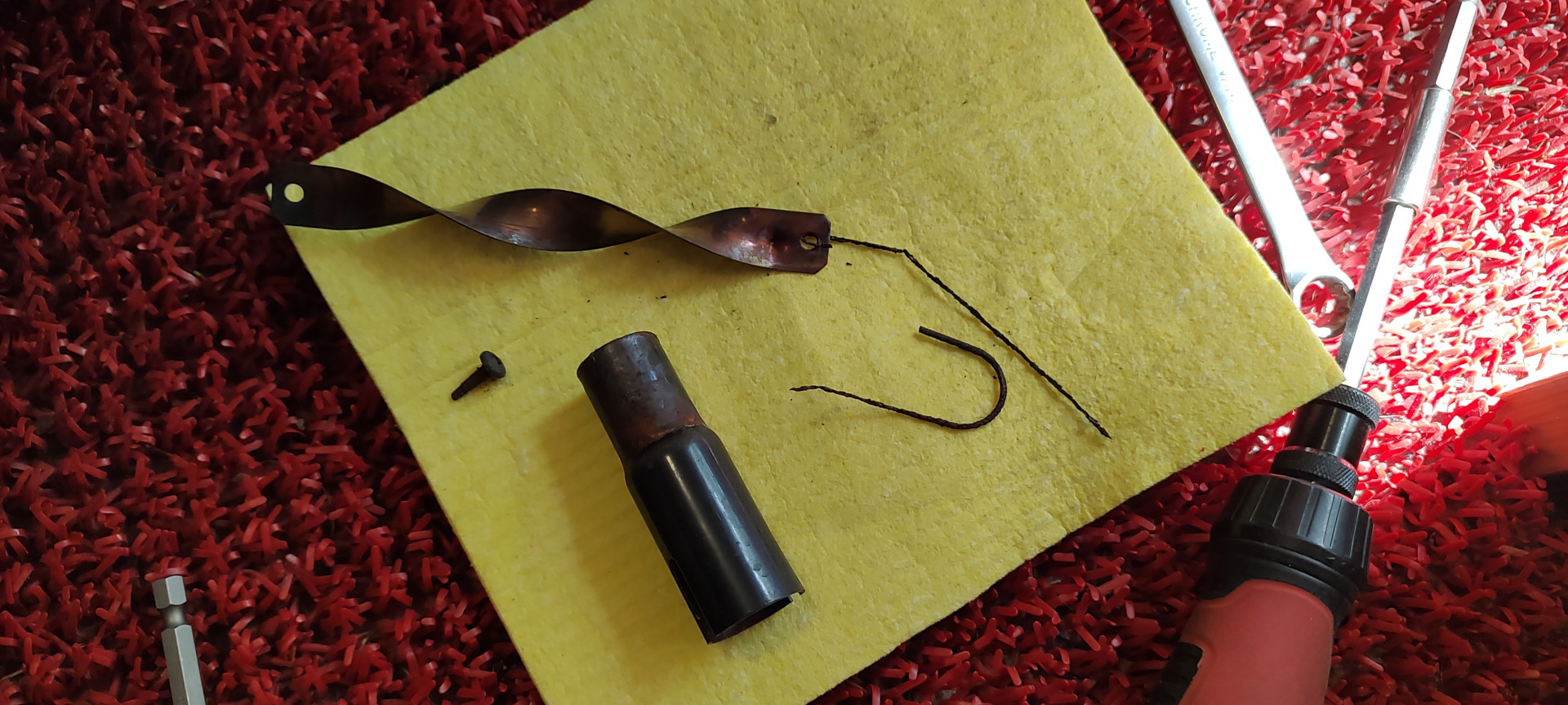

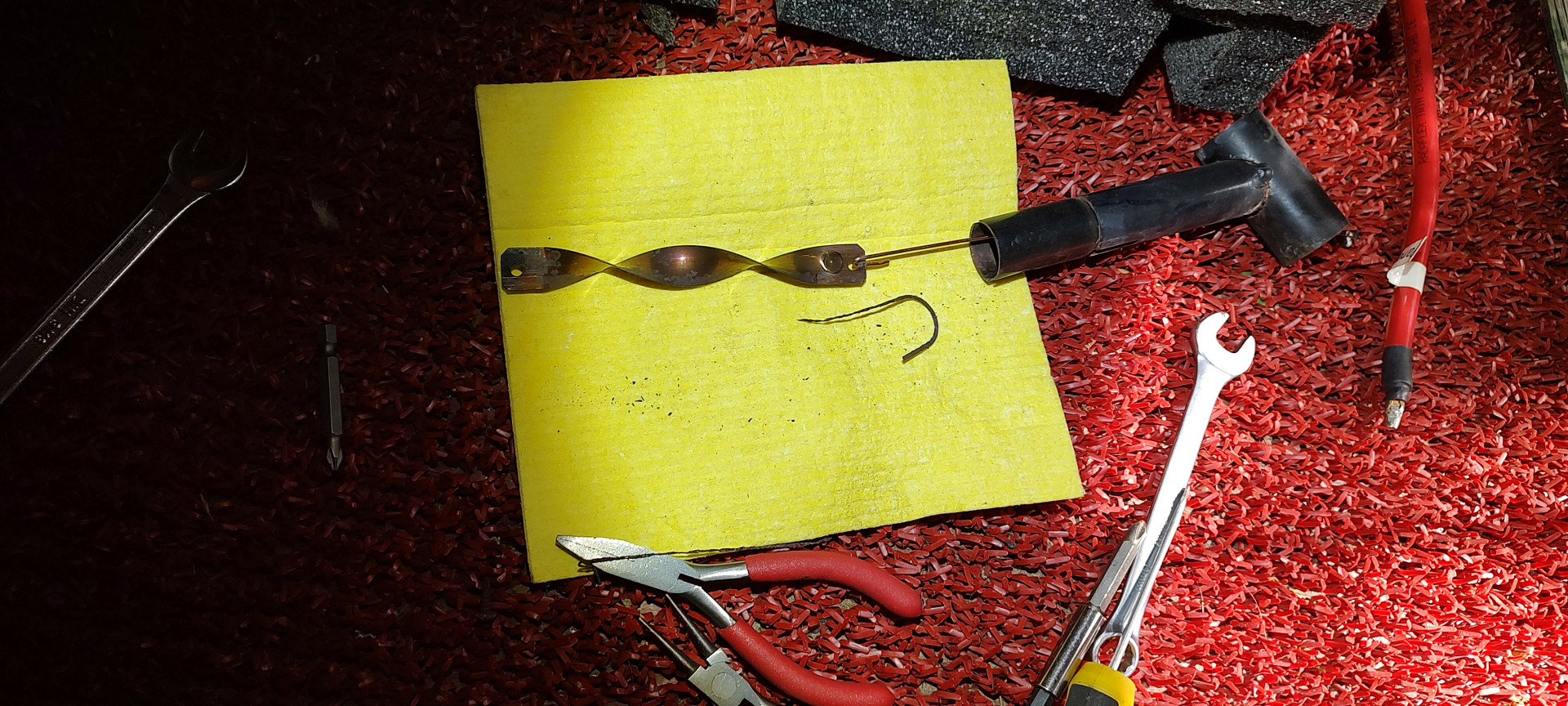

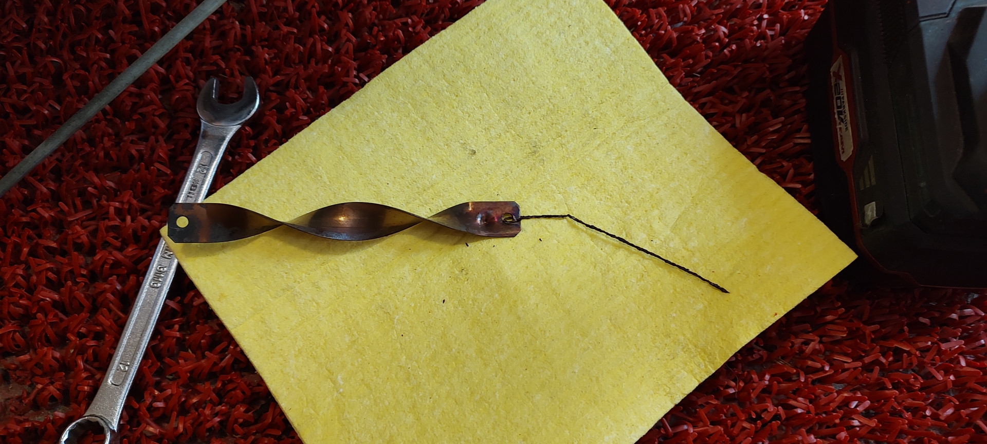

Talven jälkeen laitoin ensimmäisen kerran jääkaapin päälle ja lähti heti toimimaan ensi yrittämällä, sitten ajoin mökille ja huomasin että liekki oli sammunut eikä suostunut enää käynnistymään, valo vilkutteli mutta kipinän ääntä ei kuulunut, puhalsin palopesän ja pakoputken paineilmalla eikä auttanut, nyt vain vilkkuminenkin loppui, kuului vain pieni naksahdus ja ei muuta, merkkivalo paloi koko ajan. Putsasin kaikki liittimet eikä muutosta. Otin sitten koko jääkaapin pois paikaltaan ja purin palopesät ja putket ja hetihän se vika löytyi, tuollainen kierrepelti joka roikkuu rautalangan varassa oli pudonnut alas palopesään kun lanka oli ruostunut poikki.. Tein uuden ripustuksen 1,5mm:n TIG-langasta ja kaappi alkoi toimia heti. Hyvä oli ottaa kappi pois sai putsata kaiken pölyn ja lian kaapin alta, samalla huomasin että lämmitysilmaputket haarautui kaapin alla ja oli tehty niin huonosti että pitää vielä rakentaa ne joskus uusiksi, putket oli irti liitoksistaan ym.

Musta rautalanka ei tuossa spiraalin kannattimessa ikuisesti kestä, olisikohan joku joskus vaihtanut sen mustaksi.
Ainakin upossa spiraali ja sen kannatinlanka on ruostumatonta, kuten lämmönvaihdinputkik in.
Pakoputken tein itse rosterista, niin ei pudottele ruosteita polttimen arinan päälle.
Vielä kun nikkaroisi polttimenkin ruostumattomasta.
Kannattaa nuohota lämmönvaihdinputki ja pakoputki pulloharjalla nyt kun ne on irrallaan.

Minä vaihdoin ripustuslangan kupariseksi, kun se rautalanka oli liki poikki.

Joo nuohosin putken, rosterista se pitäisi olla, tuo ruosteen tippuminen on jatkuva riesa. Mietin kuparilankaa tuohon ripustimeen mutta en ollut varma kestääkö lämpöä mikä siinä on, ilmeisesti kestäisi, paras olisi moludbeenilanka, mutta sitä ei nyt ollut saapuvilla ja tietenkin rosterilanka, sitä kyllä olisi ollut MIG-lankana.
Lämmönjohtokyky rosterilla huono, senvuoksi valmistettu mustastarautaputkes ta.
TIG hitsauslanka on toimivaa kierukan roikotukseen
