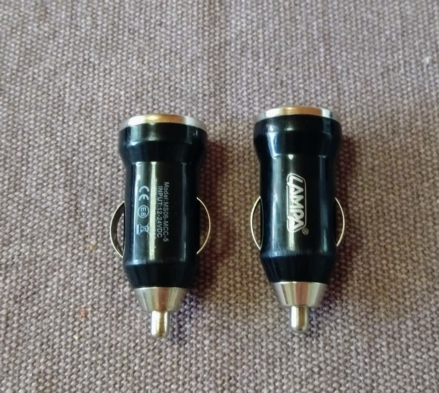

Niitä muuntimia on kahta halkaisijaa! Samoin pistorasiota.

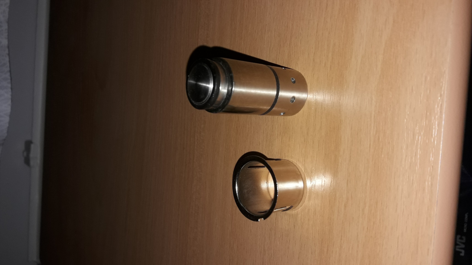

Tällainen ja adapteri mukana! Joissain kauko idän latureissa näitä pienempiä!

Paksummassa myös kosketinjouset selvästi jäykemmät. Myös usb kaapeli on tiukempi. Oikean puoleinen toimii.
Menin entinen mallina varaosaliikkeeseen ja vertailua.

Nyt olen mitannut halkaisijat:
Saarassa 20,5mm. (Citroen Xsara)
Atriassa 21,5mm. (Fiat Ducato)
MOT.
E: lisäsin merkit kun ehkä kaikki ei tiedä niitä muuten.

Eipä kait tuollaista adapteriakaan muuten tehtäisi! Laitoin oikein kuvankin !
Löysin laatikostani LED-lenserin ladattavan taskulampun. Siellä rasiassa tuollainen soviteholkki.
Ny istuu kuin tauti.
