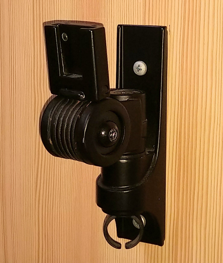

Otin sopivan palan 18mm liimapuulevyä ja sävytin kalustelakalla vaunun kalustelevyn väriin.
Teline kiinni puulevyyn läpipulteilla - mutterit upotettuna taustapuolelle.
Tuo levy sitten kalustelevyyn läpiruuvattuna parilla kalustepultilla&mutterilla.  Olikohan varmistuksena joku lyhyt ruuvi, joka ei mee läpi kalustelevystä.
Läpipulttaus tällaisilla sopivaan mittaan katkaistuna.

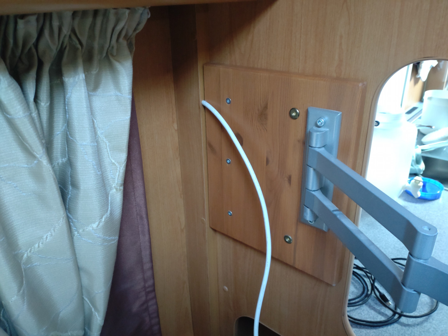

Tässä mun ratkaisu meillä telineessä pitää olla useampi nivel. 24" telkkari. Hyvin pysyy
